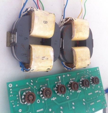

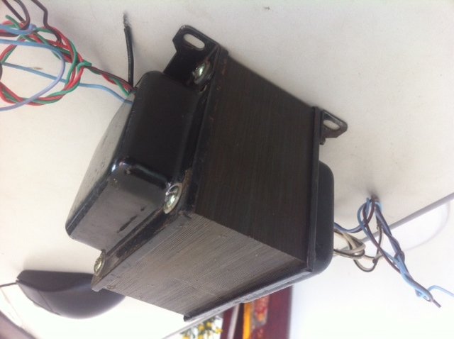

    em ráp vô bị ù, nhờ các bác gỡ giúp, em xin cảm ơn trước ạ.
    Em là dân cơ khí, em có mua 1 cặp opt và cục nguồn tiny terror, sau đó em mua 1 pcb từ bác Uy, tiến hành ráp xong cho hát thử thì bị sụt áp sau 2-3h, kiểm tra lại cục nguồn không đủ công suất( lúc này nguồn ra 6v3 2 dây em cho đốt tim 4 con el84, dùng biến thế nhỏ 12v đốt tim 12ax7)
    Em tiến hành quấn lại cục nguồn, phe 32 dày 50, in 220v dây 0.55( 688 vòng), out1: 250-260v dây 0.4( 783-813 vòng). out2: 6v3 dây 1.1( 20 vòng), out3 6v3 dây 1.2(20 vòng) ở giữa cho ra CT.
    khi cắm nguồn cho cao cáp vào thì bị ù to lắm ạ( min vol), lúc này em đo lại áp ở cục nguồn: in 224v, out1: 6v1, out2: 6v3.
    Nhờ các bác bốc thuốc cho em nó với ạ. em ở Quy Nhơn mày mò 1 mình oải quá.
    https://goo.gl/photos/qkSWdui7cpLc35mSA
    https://goo.gl/photos/5sY3U3BK8R3s7jKd6

    - Bác xem kênh nào bị ùh, bằng cách đo vac ngõ ra loa, Nếu kênh bị uh thì Bác đảo qua lại p1 với p2.
    P/S: Bác quấn biến áp lấy hệ số vòng/volt hơi cao. Em cũng vừa quấn xong cục nguồn với hệ số 1,93 V/volt. Cũng lõi như Bác 3,2x5,5, tiết kiệm được dây đồng và công quấn.

    em kiểm tra lại thì kênh L bị ù ạ, đo được 2vac, kênh R không ù , 0vac. đảo P1, P2 cho nhau là 2 đầu vào của OPT phải không bác, e đã đổi và không hết ạ.
    Bác cho em hỏi nguồn đốt tim 12ax7 có cần đấu 1 chân xuống mass không ạ, em chỉ câu thẳng vào 2 đèn song song thôi.
    Vụ biến áp, em mua mỗi thứ 3 lạng dây, dây 0.4 thì 3,4 lạng ạ.
    Do em dùng phe đểu ( phe tốt tiếc quá, để dành cho opt sau) nên tính theo công thức của bác Rùm 3.13v/v. vậy mà còn bị tụt áp đó bác, out 250v còn 243v, 6v3 đốt tim 4 bóng el84 còn 6v1
    Bác nào mới tập quấn biến áp cho dự án này, theo em nên chon phe lớn hơn cho thoải mái, phe 32x50 coi chừng thiếu cửa sổ, còn bác nào siềng rồi em không dám ý kiến.

    Nguồn đốt tim phải có CT câu CT xuống đất hoặc dùng tụ 0.1 câu xuống đất

    Vâng, nguồn đốt tim cho 4 quả el84 em có nối trở 100r về ct - mass. Còn nguồn riêng cho 2 quả 12ax7 thì cũng cần về mass ạ.

    Bác xem lại phần mass đường tín hiệu xem sao

    Em thử câu dây đốt tim 12ax7 chung với el84 thì ok rồi, tạm thời cục nguồn của e bị thiếu dòng 6v3. 3A(dây 1.2) cho 6 bóng, em xử lý lại 2 dây đốt tim kia để tách ra lại.
    Cảm ơn các bác đã tư vấn ạ.

    - Bác xem khi đóng điện chạy không tải biến áp có nóng nhiều không? Nếu mát lạnh thì hệ số vòng/ volt cao gây ra tình trạng sụt áp khi có tải. Em thường mua biến áp quấn sẵn của Nhật có ngõ vào 220 VAC, sau đó tháo bỏ thứ cấp quấn lại thứ cấp theo mong muốn thì họ lấy hệ số vòng/volt rất thấp (1.9- 2.2 vòng/volt) cùng loại Fe và chiều dày.

    em cắm không tải thì không nóng ạ, em cho nó hát khoảng 3-4h thì rờ thấy ấm, chắc tầm 60-70 độ, chắc phải quấn vài cục nữa mới rút ra kinh nghiệm ạ. :lol:
