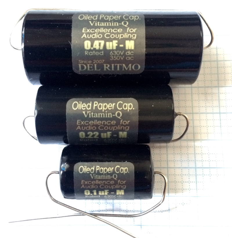

    Em dùng amply EL84 của Thi Văn đã thay tụ này thấy ổn bác ạ, âm thanh khá truyền cảm và không gian tốt hơn so với tụ loại thường mà amply lắp sẵn. Em vẫn để nghe hơn 1 năm rồi và chưa có ý định đổi loại khác.
    Còn hay hay không thì do chủ quan :D

    Tụ này dư sức bóp chết...mundorf :mrgreen:

    Em thích 0,22 kìa :D

    Tụ Wima thần thánh MKP10 bóp chết loại tụ này :D :lol:

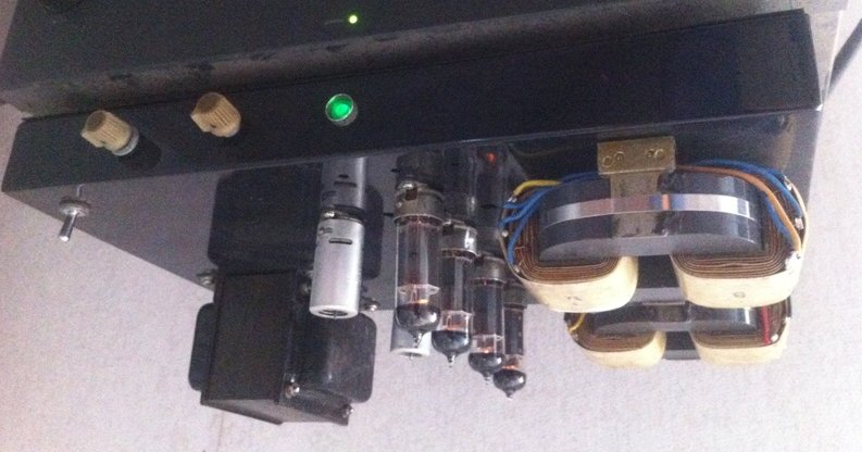

    - Em vừa hoàn thành xong một EL84 PP theo phonh cách Kit one (point to point) giảm được chi phí PCB :mrgreen: .

    Trông cũng hoành tráng ra phết. Hôm nào bác cho nghe ké với. Mình ở Bình Thạnh, cũng đang hạnh phúc với PP EL84 ( 0913976570).

    Biến áp suất âm nhìn có vẻ ngoại cỡ, bạn thấy chất âm thế nào so với BA dùng lõi EI ?

    - Lễ này em mang đi giao lưu với hội Audio Sai Gòn. Bác mang qua giao lưu cho vui, sau giao lưu amly là giao lưu tụ không dây.
    khuehn: - Âm thanh rộng mở hơn Bác khuehn.

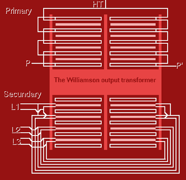

    Bác cho em cái sơ đồ quấn PP el 84 nhé, mình cũng có bộ C core to nhưng quấn 2 lỏi nhìn thấy không hiểu cách đấu dây.

    - Bộ OPT này em nhờ người khác quấn hộ, nên sơ đồ cụ thể em không có, nhưng cách đấu dây thì em biết, Sơ cấp chia làm hai cho mỗi bên ( nghĩa là B-P1 thì cho một bên trái, B-P2 cho bên phải), Thứ cấp thì quấn 0-4-8 ohm cho bên trái và bên phải như nhau, sau đó đấu song song lại.
    Thank bác![/quote]
    - Bộ OPT này em nhờ người khác quấn hộ, nên sơ đồ cụ thể em không có, nhưng cách đấu dây thì em biết, Sơ cấp chia làm hai cho mỗi bên ( nghĩa là B-P1 thì cho một bên trái, B-P2 cho bên phải), Thứ cấp thì quấn 0-4-8 ohm cho bên trái và bên phải như nhau, sau đó đấu song song lại.[/quote]
    Thank bác! Cái khó là dây quấn trên 2 khuôn đảo chiều dây như thế nào để có B- P1 và B- B2 đấy ạ, EI thì hiểu nhưng sao lõi này mình mù mờ quá :( .

    Sao lại "dấu" nghề thế bác tuanhaitin :lol:
    Tặng cho các bác thích C-core :D
    Tặng cho các bác thích C-core :D[/quote]
    Bác xem có sơ đồ nào dễ nhìn hơn không ạ!
