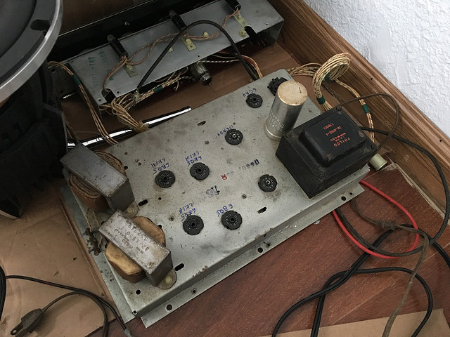

  3. [M]issyou
    [M]issyou Advanced Member
    11/5/10
    928
    31

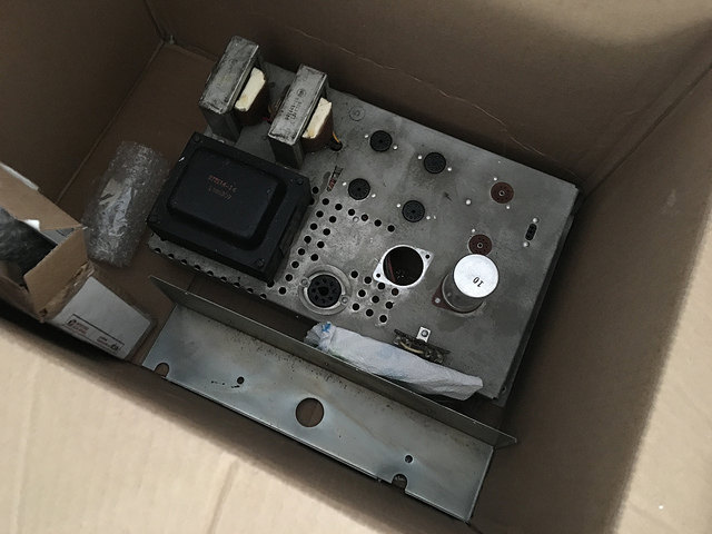

    Các cụ cho em hỏi, biến áp của RCA và biến áp của Philco thì cái nào ngon hơn ạ. Em thấy bộ biến áp của RCA xấu nhất, bộ của philco thì nhìn ngon hơn chút, còn bộ noname tháo trong ampli của mỹ thì lại nhìn đẹp nhất, nó có cả mũ nón đàng hoàng. Các cụ cho ý kiến để em lựa chọn ạ

    Cụ cứ thử cả 3, trải nghiệm rồi tự đánh giá. Vì cái sự nghe mỗi người 1 kiểu, có khi hay với người này nhưng lại không lọt tai người khác hoặc ngược lại.
  5. [M]issyou
    11/5/10
    928
    31
    Nó vậy cũng khó, vì tai em tai trâu cụ ơi. Em thì cứ suy từ giá trị của nó, mác tiền là ngon, nhưng lại ko biết con nào mắc hơn, cụ cho em hỏi RCA hơn hay Philco hơn ợ

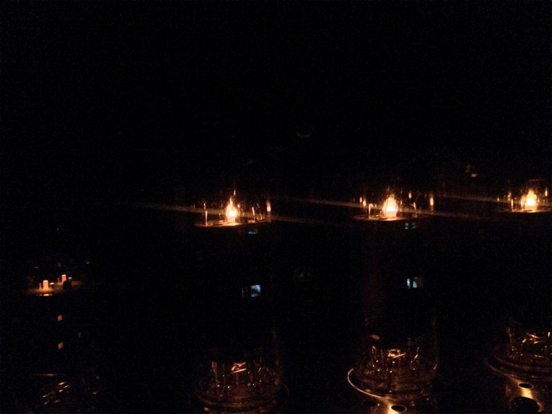

    Tối nay em nằm nghe nhạc liu riu cho dễ ngủ, tự dưng để ý mấy bóng 6p14p nó phát sáng màu xanh nhạt ở lưới hay anode gì đó, em cũng ko rành lắm. Em tắt cao áp nhưng vẫn để đốt tim thì màu xanh hết, đóng cao áp nó lại sáng xanh nhẹ. Thế có bình thường ko các bác :D

    Theo e thấy qua ảnh của bác thì bình thường ạ. Đèn của e cũng thế, bác yên tâm nhá

    Chào bác NQH! cái vụ ù kênh trái bác giải quyết được chưa ạ và khắc phục như thế nào bác có thể chia sẻ cho anh em một chút được không. Hiện tượng đèn trên của bác là bình thường.

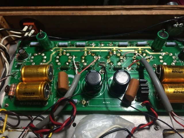

    Em mò ra được tổ ù là giữa cục biến áp nguồn với bóng 12ax7 kênh trái, em tính làm lại cái mặt máy cho tụi nó ra xa nhau hơn mà chưa có thời gian bác ạ :D

    Theo em thì hiện tượng phát xạ xanh vậy là do bóng còn mới. Em cũng đã từng thấy trên con cảu mình, những bóng còn mới bóng nào cũng phát ra ánh sáng xanh nhẹ. Nhưng chạy một thời gian thì nó hết.

    Do ảnh hưởng của khoảng cách thì em cũng như các bác định ráp lại phân vân quá. Vì có ráp cũng bố trí gọn như của bác thôi. Thực tế là bác dịch BA ra xa một chút là hết ảnh hưởng hả bác? và xa khoảng bao nhiêu để anh em đi sau tham khảo.

    Bóng của em xài hơn 3 năm rồi bác, nên em không nghĩ do bóng mới, hì hì. Em mới nhận thấy hôm bữa do tắt đèn nằm nghe nhạc thôi, thấy lạ nên hỏi các bác chứ em cho chạy bữa giờ ko bị gì, đo điện áp ổn định nên chả lo :mrgreen:

    Em tay mơ, làm theo kiểu thấy người ta làm sao mình làm theo y chang. Nên bác hỏi khoảng cách nhiêu tự nhiên em đứng hình :mrgreen:
    Em biết cục nguồn gây nhiễu là do mấy hôm trước em tháo lần lượt các cục biến áp ra khỏi vỏ máy và câu dây thử, đến khi dỡ cục nguồn ra ngoài nó im :D . Mà em chả biết nó gây nhiễu lên đèn 12ax7 hay dây tín hiệu từ volume vô mạch nữa. Chỗ nối dây tín hiệu vào mạch nó còn gần BA nguồn hơn đèn đầu :lol:
    Em tính cắt lại tấm mặt máy để khoảng cách BA nguồn và mấy chỗ đó ra xa hơn vì vỏ máy em còn rộng, áng áng khoảng cách giống của mấy bác đã lắp trước chắc ổn, vì ko nghe ai nói gì

    Hì hì ! em không có ý hỏi khó bác đâu, chẳng qua thấy bác có ý định thay chassis nên mới hỏi kỹ thôi, vì công việc này mất nhiều thời gian và xiền nữa.
    Bác cùng em phân tích nhé, nếu bằng thực nghiệm bác dịch BA đi chiều này chiều kia vài centimet cụ thể trong mặt chassis mà Amp OK thì bác thay chassis mới thì em hết ý kiến. Còn bác nhấc hẳn BA ra ngoài thấy OK rồi tính cắt chassis mới và hy vọng khi lắp lại amp hết khiếm khuyết thì cũng chưa chắc đâu, lúc đó còn nản và đau đầu hơn. Việc ảnh hưởng của BA lên amp bằng thực nghiệm đã rõ vậy bác thử khắc phục bằng các phương pháp khác xem biết đâu đỡ phải thay chassis. Vì không biết bác thi công nội thất ra sao nên anh em rất khó cho ý kiến.
    Bác thử kiểm tra lại:
    - BA có màn chắn tĩnh điện giữa sơ và thứ không, nếu có đã nối mass màn này chưa. Đã che chắn phần BA âm xuống mặt chassis với khu vực xung quanh chưa
    - Dây tín hiệu đến volume, đèn đầu có bọc giáp không, giáp này đã nối mass chưa
    - Ngoài ra đường âm cọc tín hiệu và cọc loa bác đã đấu chưa, và đấu có đúng không

    Bác Mountaineer nói chuẩn đấy. Theo e bác nên kiểm tra lại đi mass, đổt tim, tín hiệu hơn là phải thay cha xít.

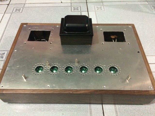

    em đang trên đà hoàn thiện em nó

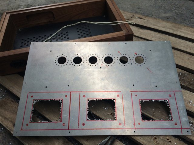

    và đây là phần mà em thấy cực khổ nhất
    do không có CNC được nên khoan cắt hơi bị phê lòi kènnnnnnnnnnnnnnnn :D

    Ui giời làm con này em thấy mệt nhất là khoét lỗ rồi mài cắt mất toi của em 2 ngày trời đó cụ ah
    Pcb thì hàn độ 30 phút là xong xuôi còn phần cơ khí em nản nhất :D
  22. [M]issyou
    11/5/10
    928
    31
    Em mọi thứ đã đủ, chỉ cần khởi động nữa là xong. Tiện các bác cho em hỏi, đo biến áp xuất âm như thế nào để biết đc biến áp mình xuất ra là 4 hay 8 ohm, mấy biến áp em tháo trong amply cũ nên ko biết nó bao nhiêu ohm để kiếm loa
