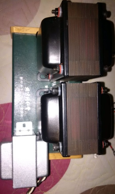

    Báo cáo các bác là EL84 PP của em đã hót sau khi em thực hiện hàng loạt các động tác:
    - Mang OPT đi đo kiểm trên chỗ bác Hưng Tôn Đức Thắng, ko có chạm chập, ở 1kHz nghe đâu trở kháng được 12H, ở 100kHz được 18H => Bác ấy kết luận là: Dùng được.
    - Mua của bác ấy 2 bóng công suất 6p15p. Định mua 6p14p nhưng bác ấy bảo bóng 6p15p cũng gần tương đương mà rẻ, bền => Đúng ý em là mua về cắm thử.
    - Dùng choke thay trở 47Ohm để hạ áp. Choke của bác DJVDK cho, đo được 6H và trở thuần khoảng 100 Ohm => Thế này chắc là ổn rồi.
    - Thay luôn loạt trở 100Ohm - 3W.
    Chẳng biết là bắt trúng bệnh nào nhưng mọi thứ rất ổn định rồi.
    Âm thanh tạm thời thấy không thích bằng đám bán dẫn đang dùng. Em đoán do bóng chứ trước đó cũng với cấu hình này em dùng bóng EL84 JJ thì rất thích.
    Cám ơn các bác đã nhiệt tình giúp đỡ. Hi vọng những dự án tới không lúng túng như này nữa. :D

    OPT của bác tự quấn hay mua vậy ít nhất phải được 30 H còn 12 H thấp quá vậy làm sao có bass được

    Oạch, em tự quấn anh ơi! Em vốn có biết đo kiểm gì đâu. Sơ đồ quấn bên topic "Xưởng chế tác.." cứ thế phang trừ việc thay đổi số vòng thứ cấp để nâng trở kháng thôi ạ. Vậy làm thế nào để nâng được lên đây? Em quấn cẩn thận, dùng giấy lót rất tốt mà!

    Đơn giản thôi! nếu bác chắc chắn quấn đúng, đủ theo thông số của các bác đi trước thì bác chỉ cần thay bộ FE như các bác ấy đề xuất là kết quả như ý. Nếu có FE bác chỉ mất buổi sáng là hoàn tất, cần thiết thì đem đi đo kiểm lại.
    Còn việc bác thay đổi thứ cấp như dòng chữ xanh em chưa hiểu lắm. bác có thể giải thích thêm.
    Bác cũng nên xem lại kết quả đo kiểm OPT hiện tại. Em thấy kết quả đo cảm kháng L ( độ tự cảm) OPT của bác sao còn thay đổi theo tần số nữa. Nếu thực sự L của bác quá thấp thì bác không nên sử dụng sẽ quá tải làm hỏng cho đèn.

    Phần bôi xanh, em đọc bên này thấy bảo thế và em làm theo.
    viewtopic.php?f=45&t=194&start=500#p841157
    Em thì biết gì mà đo? Lên cái anh gì gì đó ở shop bác Hưng trên Tôn Đức Thắng anh ấy đo cho. Thấy anh ấy dùng đồng hồ đo ở 2 dải tần 1kHZ, 100kHz. Anh ấy đọc kết quả đó cho bác Hưng. Sau đó, bác Hưng có hỏi em quấn bao nhiêu vòng, em bảo 2800 vòng sơ cấp thì thấy bác ấy gật gù. :mrgreen:
    Fe của em rất mỏng, 0,22mm thì phải. Trong trường hợp này mỏng hơn thì tốt hơn chứ ạ? :D

    Mà đấy, bác nói đến "ấm áp" em lại muốn hỏi, sao mà mấy cái anh đèn công suất của em nóng khiếp thế, ca được vài ba bài thì phần mạch ngay dưới đế đèn rất nóng. Nóng đến mức khiến em có cảm giác nghe một tiếng có khi chảy thiếc hàn cũng nên. Vậy các bác có "ấm áp" như em không? Cứ yên tâm chơi hay có cách nào ạ?

    Bác đo áp tại các điểm 270R của đèn công suất và áp tại anode hoặc OPT xem là bao nhiêu. từ đó tính ra công suất, nếu vẫn an toàn thì cứ xài thôi bác ạ. PCB thì bác cứ chạy thoải mái, nếu mà có cháy em gửi cái khác cho ..... làm tiếp :lol: :lol: :lol:

    Với mạch này nguồn chỉ nên dùng 240 AC thôi cụ nhéo cao quá nó lắm vấn đề

    Hôm qua anh nói thế làm em lăn tăn định vật biến áp nguồn ra để hạ áp. Nhưng lúc em đo thì AC là 247V, qua diot được 336VDC, qua choke với trở thuần khoảng 100 Ohm thì sụt áp còn 311VDC. Vậy dòng toàn mạch khoảng 150mA. Với áp này, dòng này em quyết để vậy nghe.
    Do trình độ quấn có hạn nền chắc áp lúc quấn và lúc sử dụng là khác nhau nhiều.
    Chắc lần đầu dùng đèn nên thấy nó nóng và không thể vừa nghe nhạc vừa...sờ bóng được. :mrgreen:
