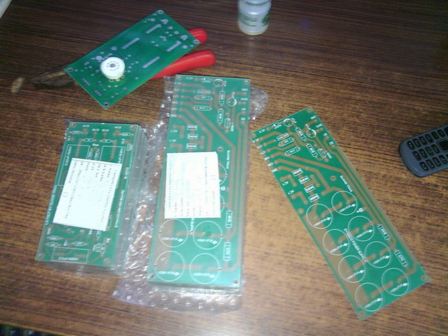

  9. mimosalq
    mimosalq Advanced Member
    8/5/06
    12.824
    122
    Vậy là sắp có pcb,pcb 1 mặt KT90 pushpull có trước ,EL84 có sau 2 ngày... :D

  10. ngvquoc
    ngvquoc Advanced Member
    27/6/09
    1.110
    Chiều ghé anh lấy board kt90 nha.
  11. mimosalq
    8/5/06
    12.824
    122
    Haha bo này đã test trước rồi,hàn chính xác giá trị linh kiện trên pcb,cắm bóng,tín hiệu,loa là hót ngay... :D

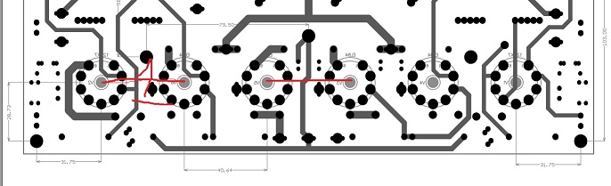

  16. mrhung
    mrhung Advanced Member
    25/2/10
    592
    Em xin phép một chút. Do em làm vỏ phay bằn CNC thì cần bản vẽ kích thước hiện tại một cái chân đèn em chưa tín được khoảng cách. Bác quang đo giúp em cái.Cái phần em bôi đỏ. Thanks bác nhiều

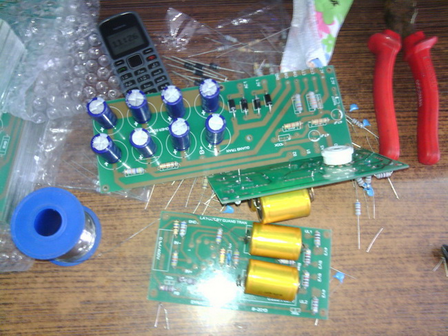

  18. mimosalq
    8/5/06
    12.824
    122
    Anh chỉ còn chờ opt là xong...

  19. mimosalq
    8/5/06
    12.824
    122
    Tâm 6 cái đèn cách đều nhạu . Lấy tọa độ là lổ bắt vít góc trái bên dưới thì tính ra thôi em :D

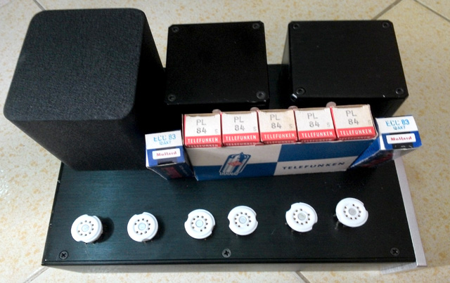

  22. mrhung
    25/2/10
    592
    em show hàng phát. của em chuẩn bị được đến đây rùi. tận dùng những gì đang có.
    Tiện thể em không có thước kẹp ở nhà các bác cho em hỏi là đục lỗ đèn thì lỗ to bao nhiêu với chân đèn này là hợp lý ?
      File size:
      121,7 KB
      Views:
      230
  23. corube1981
    corube1981 Advanced Member
    22/3/12
    920
    woa-anh cho tele và mulờ -chụp biến thế đẹp quá- bóng PL84 này đốt tim cao hơn phải ko anh?và cụ thể là đốt tim bao nhiêu vậy?thân.
    giờ này chưa đi về cụ chỗ cụ gà dc nữa, :cry:
  24. mrhung
    25/2/10
    592
    con này đốt tim 15v. B+ em chạy từ 230v-> 250v dòng bóng công suất tầm 50ma. ( đặt nguồn rẻ hơn mấy chục so với EL84 :D )
