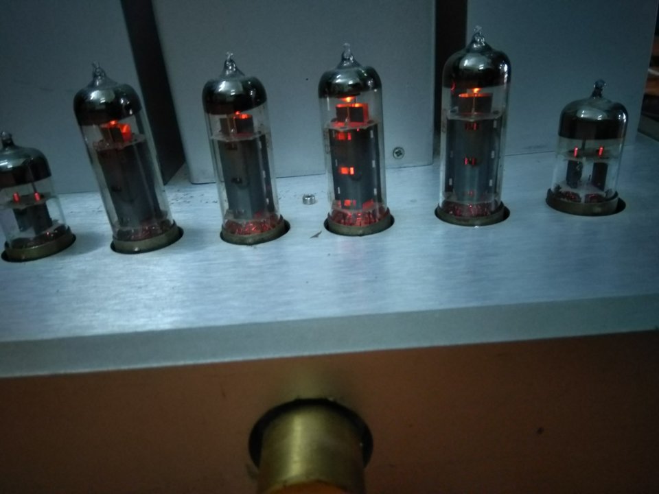

    Con âm ly của em lại trở chứng các cụ ah, 1 bóng 6p14 sáng hơn bình thường, bên có bóng sáng hơn cũng tịt luôn ah. Các cụ đi qua xem bệnh giúp em với.

    Dòng anot tăng bất thường ....kiểm tra kỹ các tụ ghép tầng xem có tụ nào dò không....

    Nhổ 4 bóng ra. Google cái data el84 xem chân nó. Bật điện đo 2 chân đốt tim bao nhiêu vol.
    Xong kẹp mass đo lại từng chân đốt tim. Đo chân cao áp bao nhiêu vol, đo trở katot nó bao nhiêu ohm?

    Cùng một chassi tự dưng bị thế giờ nói như bạn thì cái bóng bị thế nó bị lệch điện áp sợi nung lớn hơn cái bóng không bị bệnh hả bạn...
    Đo trở của katot như bạn nói là đo trở của điểm nào so với điểm nào bạn không nói rõ ra cho bạn Nam hiểu và ngay cả mình đây hiểu tý... chứ nói vậy khó hiểu quá....

    Bác đo R catot và R lưới của đèn công suất nếu các giá trị vẫn bình thường thì tách 2 tụ nối tầng vào lưới của đèn công suất xem sao

    trước Em một lần cũng bị như Bác , đo,kiểm tra trở các loại cuối cùng đẻ ra cụ bóng , bác đảo bóng thử xem biết đâu đúng như bệnh của em

    @nguyenhainam: ông bạn đo xem có đứt trở thoát k không, có thể do bóng, trở thoát or tụ thoát k
