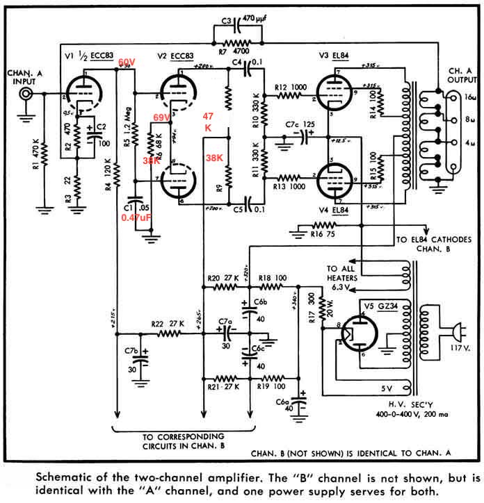

    Chào các bác, các bác cho hỏi hiện tại tôi đang lắp 84PP theo mạch này (linh kiện có điều chỉnh một chút- chữ đỏ). Vấn đề là lưới tầng 2 là 60v trong khi K=69V (chữ đỏ) tôi cố gắng điều chỉnh để lưới có điện áp khoảng max -4V nhưng không được. Vậy các bác cho hỏi:
    1. Đèn ECC83/12AX7 nếu để điện áp lưới -9V có vấn đề gì không?
    2. Muốn điều chỉnh điện áp lưới (tầng 2) khoảng -4v thì cần điều chỉnh ntn (Tôi đã nâng điện áp tầng đầu lên nhưng kết qủa là điện áp K tầng sau cũng tăng lên).
    Cảm ơn các bác!
  2. nguyenha7940
    nguyenha7940 Advanced Member
    5/12/12
    4.304
    1.386
    Đống Đa,Hà Nội,sdt 0362353228
    Ug-Uk =-9V
    Tiếng nó ra thế nào hả bạn có bị méo mó gì không. Có ra được công suất theo yêu cầu không...
    Nếu đáp ứng đủ hai tiêu chí trên thì thôi máy hoạt động càng ổn định chứ sao....
  3. hoangphung
    hoangphung Advanced Member
    2/12/09
    1.687
    537
    Bác gia giảm con điện trở rk ecc83. Nó phải trên 1k. Khi tăng trở lên thì giảm dòng nên áp anod sẽ tăng lên.

    Như tôi đã nói ở trên nếu điện áp tầng đầu tăng lên tầng 2 cũng tăng lên.

    Ecc83 / 12ax7 bác làm sao mà có Vg= -9v được hay vậy?

    Tôi cũng không biết tại sao. Dòng qua đèn thì có OK 69v/33/2= khoảng 1mA/đèn .
    @nguyenha7940 : Tôi nghe thử thì thì thấy không có vấn đề gì. Tuy nhiên chưa dám thay đèn tốt vào vì sợ hỏng.

    Nó kêu tốt Ug âm hơn vậy đèn càng an toàn hơn còn gì đèn tốt vào chắc cũng vậy thôi.
    Còn có thể đồng hồ đo của bạn có nội trở nhỏ thì phép đo của bạn sẽ hơi sai số về mặt điện áp...

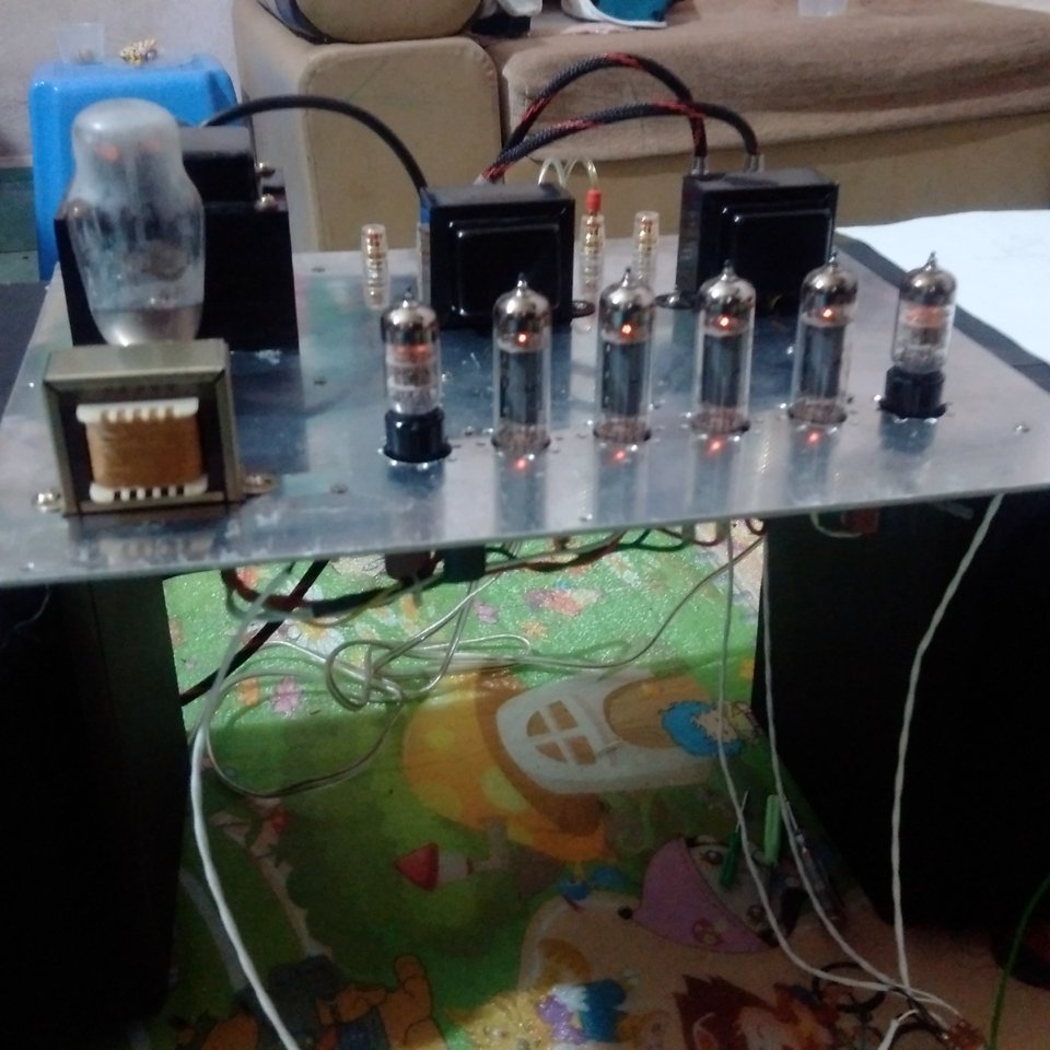

    Vừa ráp mạch xong, dùng BA đầu ra 290-CT-290, nắn đèn 5U3C, lọc qua choke 4H-200mA, đo áp B1+ không tải (chưa cắm tube) lên tận 393V, khi cắm dàn tube EL84 với 12ax7 vào vừa xông nguồn là bóng đã rung è è hãi quá phải rút điện ra vội, chưa kịp đo xem áp B1+ lúc có tải là bao nhiêu nữa...
    Theo lý thuyết thì áp ra sau đèn nắn =290*1,1 thì cũng chỉ tầm 320VDC thôi chứ nhỉ anh em... hoang mang quá !
    Năm ngoái làm 1 em p2p nắn diot thì không vấn đề gì, lần này xơi hẳn pcb + đèn nắn thì lại trục trặc :D

    Bạn làm cái tải giả lấy hai bóng tròn 100w/220V đấu nối tiếp đấu vào áp sau nắn xem nó còn bao nhiêu V có phù hợp với áp của đèn của bạn không. Có teo hai bóng đó thì thiệt hại không đáng kể...Nếu còn cao quá thì tính tiếp trở lọc sụt áp thôi...

    Bác gắn tải 8ohm vào opt chưa. 5u3c phải vài giây sau thì mới có áp sau choke.
    Bác kiểm tra lại coi đấu dây dùng kg?.

    Mình cắm loa 4ohm vào rồi, để kiểm tra lại dây nhợ lần nữa bác ợ.

    Cắm thử tải giả trước đi đã kiểm tra kỹ áp xong cho nó an tâm...

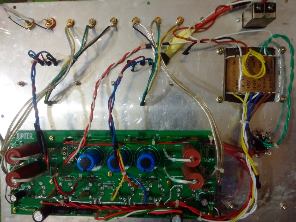

    Thanks các bác, e đã check lại dây nhợ và phát hiện ra hai lỗi, 1 là thiếu mass, 2 là có 2 jac loa bị chạm nên nó rít...
    Cháu nó cất tiếng hát rồi ạ, đang xài 6h2-eb pre mà nghe đã thấy ổn rồi... Nối tầng xài 4 quả K40y-9 to tổ chảng phải dựng đứng lên chào cờ :D

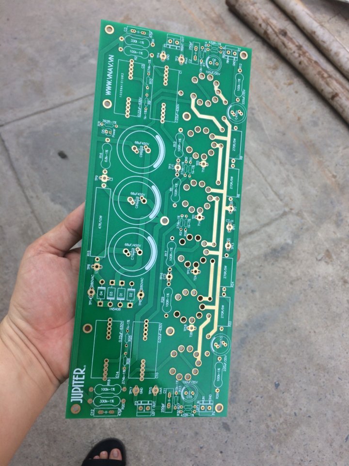

    em cần mua lại pcb của EL84 này, bác nào có chia lại cho em với ah.
  19. xuantuan
    xuantuan Advanced Member
    4/2/10
    467
    E mới mua pcb . Cong thiếu linh kiện . Bác nào mua làm mà dư ra thì chia lại cho e ạ. Thanks

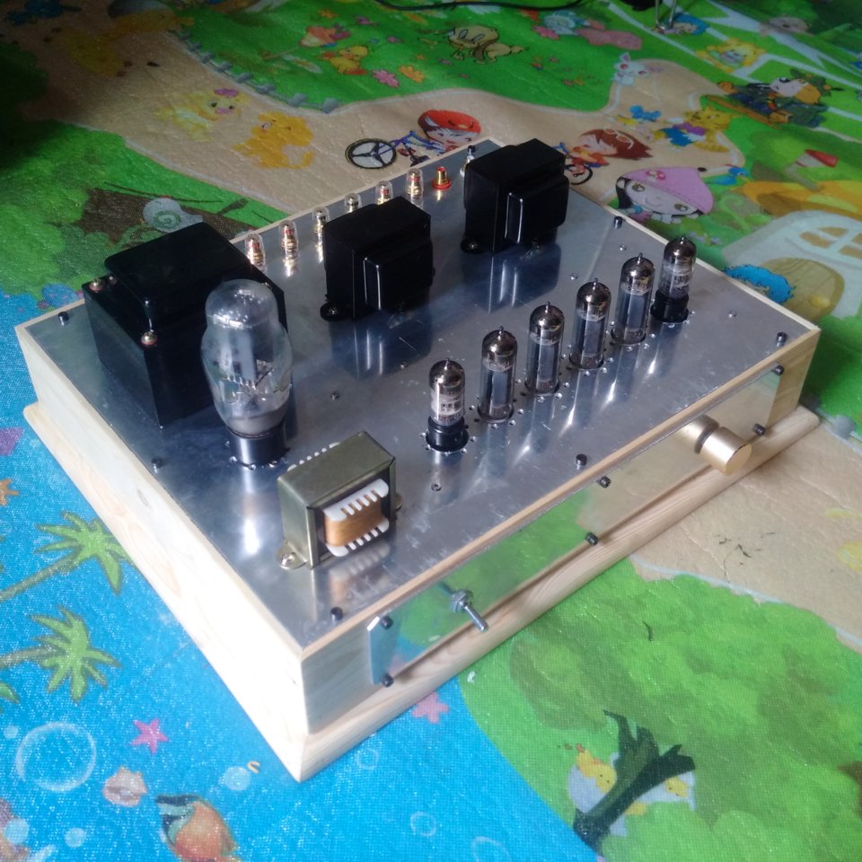

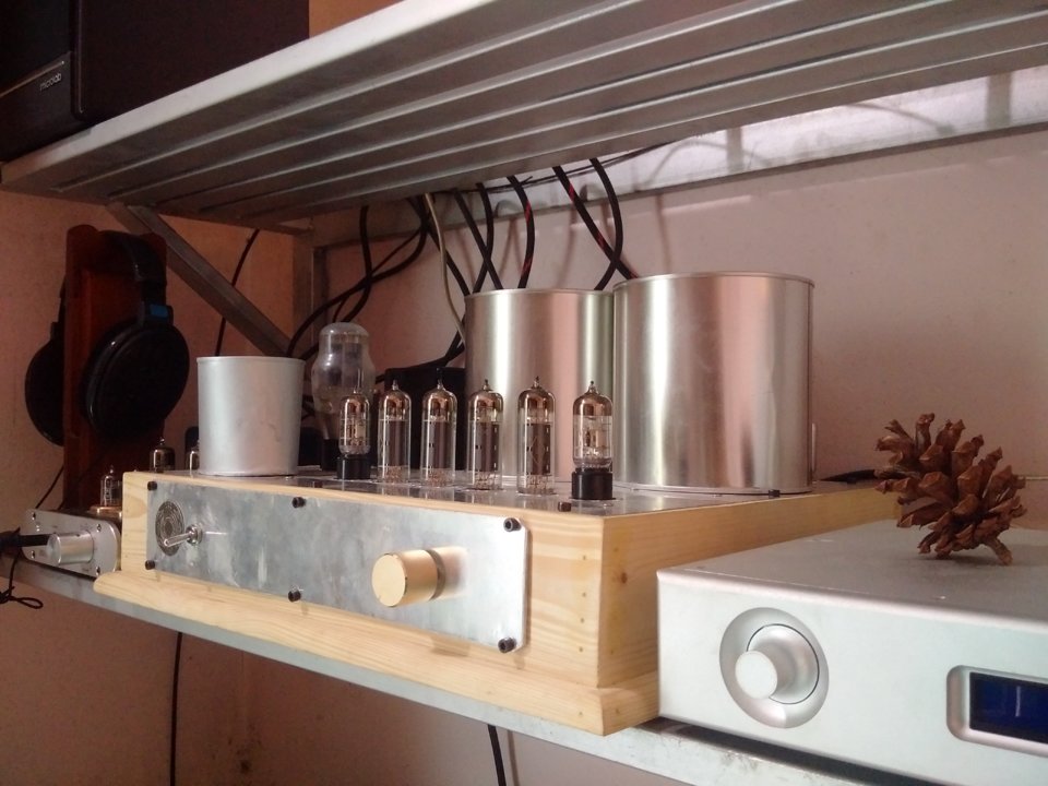

    EL84 PP hoa hậu đây các bác
    maitrang1217 and mengkut like this.
  23. chinh93q
    chinh93q Advanced Member
    29/4/07
    294
    28
    HaiPhong City
    wa.. đẹp thế. Cái áo bác làm ở đâu, hết bao nhiêu thóc vậy?
  24. hmo
    hmo Advanced Member
    6/11/11
    300
    114
    Hanoi
    EL84pp nắn đèn 5u3c toàn Nga (6h2n-eb, 6p14p-eb), với chassic gỗ thông để mộc không sơn. Ghép pre Littledot mk3 cũng toàn Nga 6j1-eb và 6h6p.
