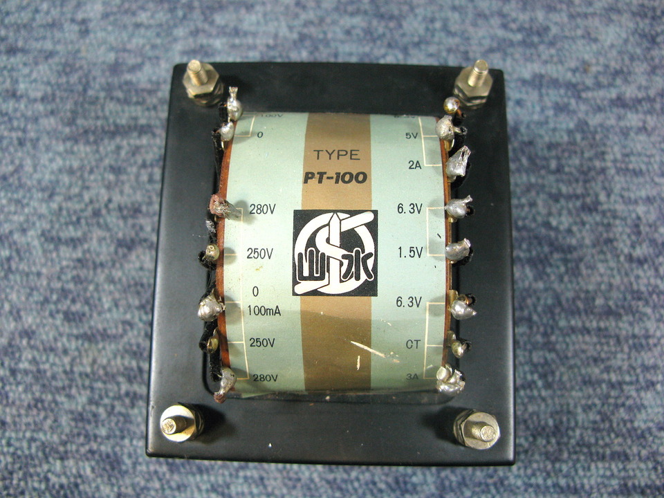

    Các bác cho em hỏi ạ. Em có cục nguồn như vậy có đủ dòng cho EL84 pp không ạ?
    3034 likes this.
  11. quangnt
    quangnt Advanced Member
    29/10/11
    2.409
    126
    100ma thì đủ cho SE, PP thiếu bác ơi
    ngoisao789 likes this.

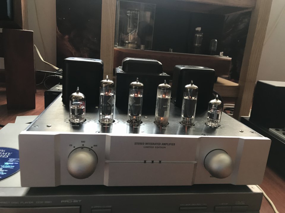

    Hôm nay rảnh rỗi em lôi con amp của em ra kiểm tra. Ko hiểu sao tiếng cứ bì bì không thoát.nghe như kiểu giống bán dẫn chứ ko ra đèn. Em đo áp tại các điểm các bác xem giúp em có sao ko ạ.
    - cao áp 250v
    - Trước choke 310v
    - Sau choke 302v
    -12ax7 pin 1 ( plate 2) 88v
    Pin 6 ( plate 1) 194v
    - El84 Ua = 296v
    Liệu áp có thấp quá không ạ

    Bạn cho cái sơ đồ cụ thể của máy bạn đã lắp kèm các mức điện áp bạn đã đo như vậy dễ tư vấn hơn..

    Dạ sơ đồ ở trang 1 ấy ạ em lắp board của topic này mà. Cái đầu tiền em lắp dùng toàn tụ trở lởm khởm nghe lại hay. Đến cái này dùng toàn tụ trở tương đối thì nghe lại chán quá không biết sao bác xem hộ em với ạ[​IMG]

    Vậy thì bạn kiểm tra kỹ mấy con tụ xịn của bạn lại xem sao...
    Cái đầu tiền em lắp dùng toàn tụ trở lởm khởm nghe lại hay. Đến cái này dùng toàn tụ trở tương đối thì nghe lại chán quá không biết sao bác xem hộ em với ạ...
    Xong thì tính tiếp nhé...
  20. mrdungjk
    mrdungjk Advanced Member
    18/11/15
    177
    thành phố Thái Bình
    Xem kỹ là xem cái gì kỹ ạ. Tụ mới 100% em đo kiểm trước khi lắp rồi ạ. Mua ở shop uy tin trên này nên khả năng hàng nhái là không cao. Em chỉ nghi ngờ con nguồn với cặp thoát k thôi. (thoát k enla em mua ở ngoài)

    Vậy hả bạn...Nếu bạn có dụng cụ này thì dùng đo thử luôn ra kết quả nhanh lắm...
    Còn rõ ràng như bạn nói linh kiện ban đầu lởm thì nghe hay...
    Linh kiện lần này xịn thì nghe dở....
    Cùng một người lắp...
    Vậy sẽ nghi ngờ cái gì nhất... Hay lỗi tại người lắp nữa...

    Dạ em không có máy đó ạ em đo kiểm bằng đồng hồ thôi ạ. Như em nói linh kiện lần này em chỉ nghi ngờ mỗi cặp thoát k thôi ạ. Ak với cặp bóng tiền là toshiba nhật. Cái trước em dùng cặp bóng khác. Không lẽ khác tụ thoát k với với cặp bóng tiền thôi lại thay đổi nhiều vậy. Vấn đề về áp bác xem có ảnh hưởng gì ko ạ

    Đo áp mới chỉ thể hiện một thông số... Với người có kinh nghiệm người ta mới dễ phán đoán còn không rất khó nói....
    Giờ còn tụ thoát chưa yên tâm nữa thì bạn đổi tụ thoát đó xem sao... Chơi đèn là để cắm rút cho nó nhanh thì cắm rút nốt bóng tiền khuếch nữa để loại trừ...
    Còn nếu bạn gần nhà mình có thể mang qua nhà mình cùng nhau mổ sẻ vấn đề tiện hơn bạn ạ...
    Rất vui cùng giao lưu....

    Anh ở đâu ạ để rảnh em bê qua nhờ anh kiểm tra giúp. Em ráp có 1 cái để nghe ak. Nên tụ tỵ với bóng em cũng ko có sẵn để cắm rút thử ạ :(

    234
    SE mà đủ thì chẳng lẽ PP lại thiếu hả bác
