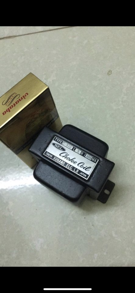

    Vậy là cái OPT dòng qua nó cũng gấp đôi mạch SE ạ, lắp cho đèn công suất dòng nào khoảng 20mA thì mới được

    Bác ơi để tận dụng nguồn cao áp 100mA để ráp ampli PP cho đèn EL84 ta cho mỗi đèn chạy với dòng điện tầm 22mA có ảnh hưởng gì tới âm thanh không ạ

    Bạn xem lại xem lọc nguồn của bạn đã chuẩn chưa... Ngày trước mình có lắp con amply 6v6 thử loa độ nhạy 90dB thấy kêu ngon lành... Tưởng tốt rồi xong mang cắm thử loa độ nhạy 98dB tiếng ù loạn xạ.... Sử lý đủ các kiểu choke chủng các loại giảm không đáng kể tiếng ù khi cắm loa độ nhạy 98dB kia....
    Sau có cách cực đơn giản làm cho nó hết gần như hẳn tiếng ù nền. Tiếng bass giờ sâu thẳm dù chỉ là dùng bóng 6v6 se ...
    Và còn cất đi được cục choke này...
    Chỉnh sửa cuối: 21/10/18

    Em tai trâu về phần nhạc tính em không năn tăn gì nữa chỉ có mỗi hiện tương ù như em nói ở trên. Lọc nguồn thì em làm vậy chắc là tương đối rồi dùng choke thấy mấy bác có dùng choke gì đâu mỗi 2 con tụ lọc mà có ù xì gì đâu. Bác có cách nào hay thì chia sẻ cho anh em học hỏi ạ.

    Bác nguyenha ui, bác thừa cục choke đó bác nhượng e đê làm lọc nguồn pre đi hjhj... Để không vậy phí quá.
    Với cả bác tư vấn nốt cái vụ xem lại lọc nguồn ntn ạ, Nguồn EL84pp thì cũng lọc C-L-C-R-C thui bác...
