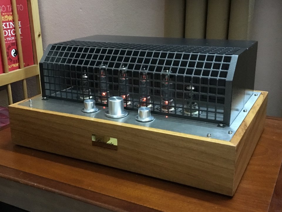

    Chụp cho cái hình trong và ngoài cho bà con xem đi bác.

    Ui cao thủ đây mà ko biết. Em có 2 vấn đề, bác giúp em với:
    1) Cái amply này em mới làm xong khoảng 2 tuần, hiện tiếng ca sĩ nó đang dày quá, trung trầm hơi dư dẫn đến tiếng hơi thiếu sự thanh thoát và trung trầm hơi dính, thì làm thế nào để mid nó mỏng bớt đi ạ?
    2) Hồi mới làm xong có 1 vị trí bóng công suất bị đỏ phiến, đảo các bóng vào chỗ đó nó vẫn đỏ, và thi thoảng nó mới đỏ. Em đo áp các điểm thì thấy ko có gì bất thường. Em đổi quả tụ nối tầng ở vị trí đó sang chỗ khác thì hơn tuần nay ko thấy chỗ nào đỏ phiến nữa. Nhưng vẫn nơm nớp vừa nghe vừa canh chừng nhỡ đâu nó lại đỏ lại. Bác có biết nguyên nhân tại sao ko bày em cách xử cho dứt điểm với ạ.
    Cảm ơn bác ạ.

    Nhà em đủ cả không thiếu thứ gì ạ, he he. Nhưng em làm gì cũng phải chắc chắn về mặt lý luận trước rồi mới làm, chứ không động tí là mổ ra kiểu khám nghiệm tử thi thử thay hết cái nọ đến cái kia đâu ạ. Hơn nữa mạch này là mạch hoàn chỉnh, hàng trăm người làm thành công rồi nên chắc chắn ko có sai sót. Giờ chỉ là điều chỉnh gia vị thôi.
    P/S: Em khoe tí, em thi công từ khâu thiết kế vỏ đến khâu hoàn thiện đó ạ.

    Vấn đề đỏ phiến tại một vị trí: nguyên nhân chỉ có thể là mất điện áp phân cực âm vào lưới đèn công suất. Vì bác đã làm công việc loại trừ thay đèn rồi nên bác chỉ cần kiểm tra tiếp xúc chân đế cắm và chân đèn, tiếp nếu bác dùng printboard thì hàn lại các chân đèn tại vị trí này với board đặc biệt chân lưới số 2 và kiểm tra các mối nối con trở lưới. Còn vấn đề 1 thì do nhiều nguyên nhân và nhiều cách sử lý. Em chưa xem củ thể amp của bác nên chưa có ý kiến. Bác chụp hình nội thất thì ae mới tư vấn được.

    Cảm ơn bác đã giải thích cặn kẽ vấn đề 2. Trước khi hỏi các bác, em đã rà soát và kiểm tra kỹ các mối hàn trở lưới, trở thoát K và chân đèn rồi ạ. Như em đã mô tả, thì từ khi em đảo quả tụ nối tầng của chân đèn đó sang chỗ khác thì nó không bị nữa. Nhưng em ko biết tại sao nên vẫn lo lắng một lúc nào đó vừa bật nhạc vừa làm việc không để ý mà nó phát bệnh lại thì rất dễ đi bóng ạ.
    Về vấn đề 1 có vẻ như em đã xử lý được rồi, hiện đang theo dõi tiếp ạ.

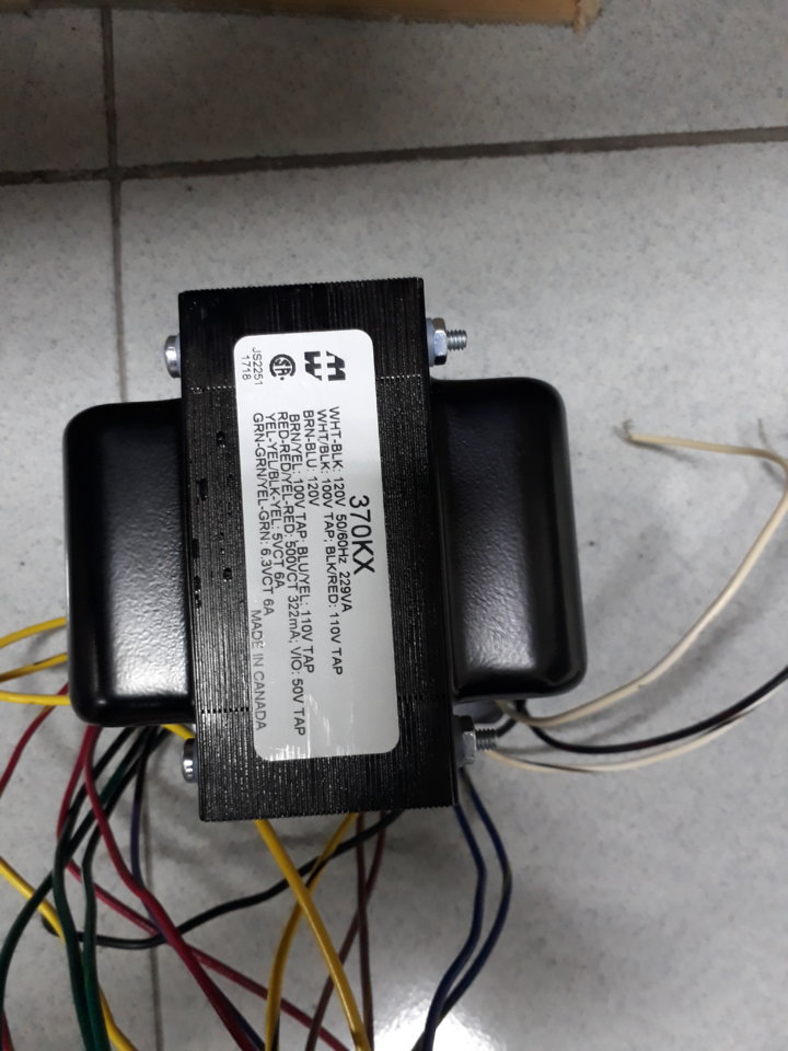

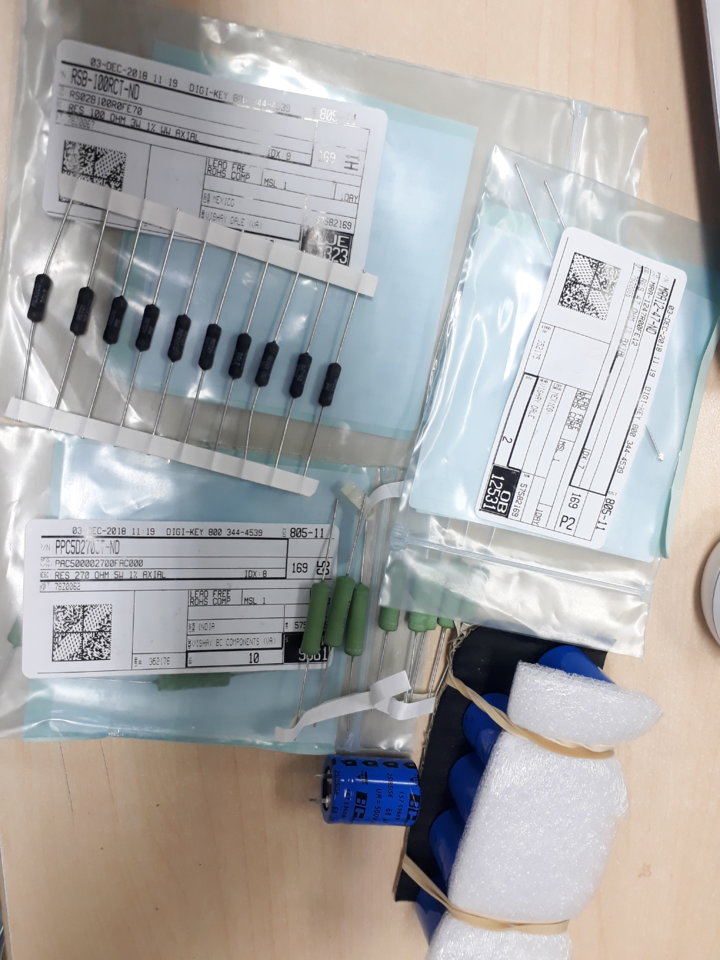

    Chào các bác diễn đàn. Em bây giờ nghiên cứu sang đèn vì chán bán dẫn rồi. Thử làm 1 cái rồi nghe thử. Em đã nghiên cứu và chọn topic này để làm. Em đã chuẩn bị linh kiện gần đủ chỉ thiếu mỗi OPT, bo mạch và 1 số điện trở giá trị hiếm. Toàn bộ linh kiện em đặt bên djk.
    Biến áp em 250-0-250 vac. 320ma. tụ nguồn BC .
    Nhờ có bác nào giúp em bo mạch và tư vấn opt sử dung được ko ?

    E mạo muội reply vì e đã diy em EL84 này rồi.
    Bo mạch thì bác liên lạc với bác Uy (https://linhkienaudio.vn/) xem còn không?
    Còn OPT thì bác mua loại Push-pull (PP) loại 10K/4-8Ohm, hoặc 8K cũng xài được. Con trở ở mạch nguồn 47R/10W bác có thể thay bằng cách mua em choke 4-5H/250mA (mắc tiền hơn nhưng đáng để đầu tư).
    Một số điện trở giá trị hiếm (e VD: 432R bác có thể kiếm 2 con nối tiếp cộng lại sát trị số nhất =430R chẳng hạn , hoặc ghép 2 em mắc song song tính sát trị số nhất có thể).
