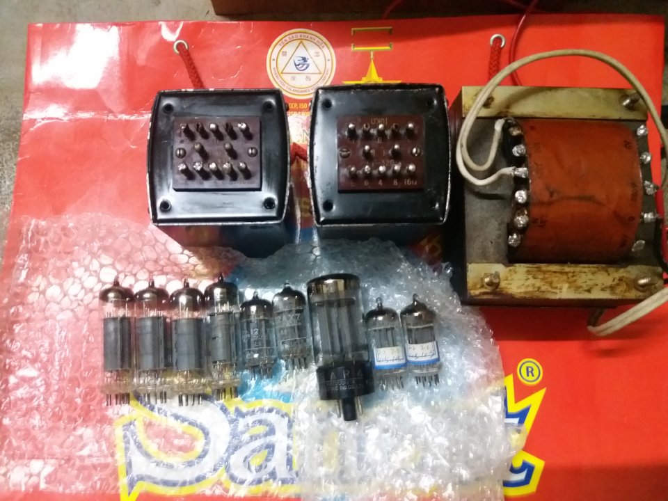

    Thanks bác. Mặc dù b/a nguồn của em nó ghi là 260v-0-260v , nó có 3 mức cấp nguồn sơ cấp 90v, 100v, 110v nhưng khi em cấp nguồn ở vị trí 110v thì đo lên tới 295v liền bác ạ ( b/a của nhật) ko biết có sao ko.
    Còn đây là toàn bộ đồ chơi của em thông số opt có mà e chụp hơi mờ hjhj

    Opt của bác đúng cho PP rồi (mình nhìn thấy mờ mờ in put B+, P1, P2 ... :D), với lại trông mấy con tube bác tháo ra kia thì chắc là mạch pp thôi.
    Về cục BA bác xem có cách đấu sơ cấp nối tiếp 2 cuộn 100-110VAC để có đường input 220V không ?. (Ý bác là câu nguồn 220V vào đầu 110V hả mình chưa hiểu chỗ này :D ??? Nó chưa tèo BA là may đấy) !
    Hay là bác có cục đổi nguồn, cấp 110V sơ cấp, cao áp ra 260VAC thì bác đo được 295VAC ??? Nếu vậy bác xem cái đồng hồ đo chuẩn không, và đo 2 nửa áp cao áp xem cân nhau không?

    thanks bác! ý em là cục biến áp đó nó có sơ cấp 3 ngõ vào là 0-90v-100v-110v (đo thì thông mạch nên chỉ cấp điện được 1 trong 3 ) nên em cấp điện ở ngõ 110v với dòng 110v (qua cục đổi nguồn) nhưng khi đo cuộn thứ cấp ghi thông số là 260v-0-260v lại ra tới 295v-0-295v nó cao hơn với thông số ghi trên biết áp thế có bị ảnh hưởng gì không ạ? đồng hồ thì em khảng định là chuẩn :)

    Cao hơn vài vôn là chuyện bình thường mà... Sai số cho phép...

    Bác Hà ơi sai số những 35V đấy bác chứ vài vôn là vài vôn thế nào ... Hay là cái cao áp này khi có tải mới sụt áp xuống 260V nhỉ :D ...
    Bác ngodongvn cứ dùng bộ nguồn ấy chiến thôi, vì bác tháo từ amp mạch pp nên chắc công suất cao áp đủ cấp cho mạch này đấy. Diy là để trải nghiệm mà, không xài được thì bác kiếm cái BA khác !

    Điện áp thứ cấp đo khi không tải luôn lớn hơn điện áp đo được khi có tải, trong trường hợp này tỉ số 295/260 cỡ 1.13; áp không tải cao hơn chỉ cỡ 13%. Bác có thể thử dùng tải giả tiêu thụ dòng AC tương ứng với thiết kế của mạch lắp thử và đo kiểm lại cho yên tâm.

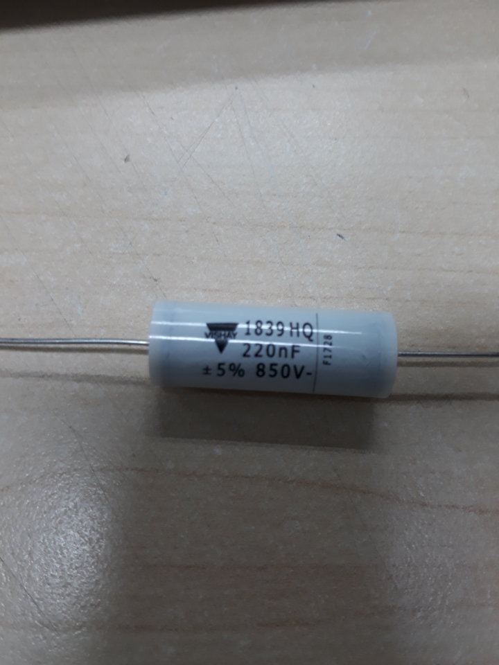

    Các bác cho em hỏi tụ này nối tầng có ổn ko. Em ship digikey về mà lăn tăn ko biết có hợp ko. Nhờ tư vấn giúp

    Cái này mình lấy được từ một trang đánh giá các loại tụ làm nối tầng... Vì không rành tiếng ngoại ngữ nên dịch nghĩa lõm bõm không post lên sợ làm sai ý tác giả :D . Bạn tự đánh giá xem sao nhé !
    Các tube amp hợp với các em nối tầng kiểu như Jensen copper foil vàng rực hay Mundorf Mcap Supreme Silver Gold bạn à ...
    Tụ nối tầng của Tube amp chọn loại chịu áp cao cao chút chứ đừng chọn loại áp thấp như bán dẫn nhé.
    Ngon bổ rẻ thì có em Vitamin K40Y-9 :D :D :D

    Ý là em mua 10 em kia rồi nhưng ko biết lắp vào có hay ko. Chak là phải thử rùi. 850 vdc chak là ổn mà cụ.

    Bạn cứ lắp thử nghe thôi, hay hoặc không hay đôi khi còn do tai mình... 850Vdc thì mái thoải rồi, ý là nếu bạn lựa thêm các loại tụ khác thì để ý .
    Về cơ bản mình thích xài tụ bự bự nó mới sung :D
