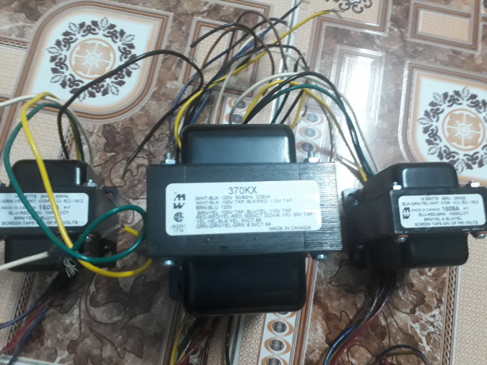

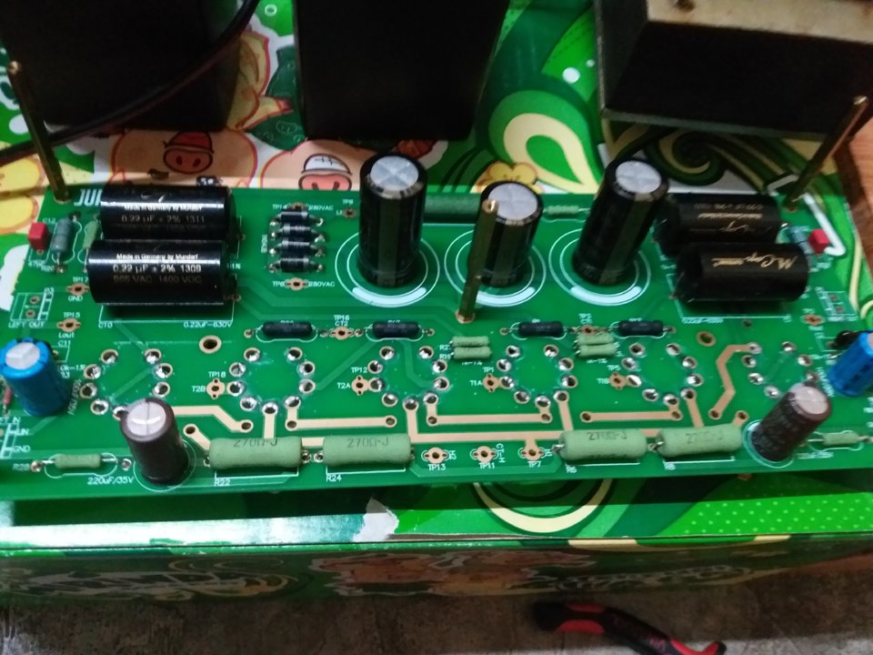

    Mọi thứ đã sẵn sàng, e chuẩn bị test, mong sao không có khỏi lửa hehe.

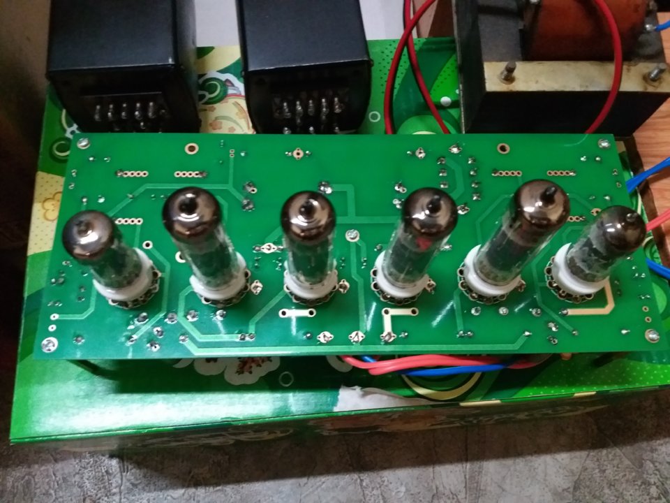

    Các bác cho em hỏi với ạ. Em đã cắm điện, tất cả các bóng đều sáng, nhưng 4 bóng el84 rất sáng và tỏ nhiệt rất nóng, em mới kịp đo dòng dc tại điểm B thì là 308vdc ( điện nhà em hơi yếu ko đủ 220v). 4 bóng sáng quá và tỏa nhiệt nóng quá với lại e nghe tiến đẹt nhẹ, em phải tắt vọi ko đo tiếp các điểm khác được. Sau đó em sờ con trở 56ohm 10w mundof rất nóng( em ko có trở 47ohm ).
    Các bác cho hỏi hiện tượng như thế này có phải lỗi ko ạ, nguyên nhân do đâu ạ, em ko phải dân điện tử nên nhờ các bác tư vấn giúp e.

    Của bạn cao áp cao quá dẫn tới Ia của L84 vượt quá định mức cho phép...
    Có tiếng lẹt đẹt là đèn đã có triệu chứng đánh lửa đó bạn ...

    Của mình áp ra cũng giống bạn Ngodong, B+ cũng tầm 310V, B++ tầm 295V...
    Với bóng Nga thì ngon, với bóng EU thì nên hạ áp xuống chút...
    Việc trở 10W nóng quá thì mình nghĩ phần nguồn đang có vấn đề. Bạn kiểm tra kỹ các mối hàn xem có chỗ nào chưa ngấu hay không? Xem phần đi dây có gì bị chạm ở đâu ko? Đi mass tuân thủ hình sao chưa? Đấu đủ mass tín hiệu và mass các cọc ra loa, cọc Rca...
    Ngoài ra nếu bạn mua bóng nos (bóng lưu kho chưa sử dụng) thì nên cắm đốt tim rốt đa cho nó một vài giờ, đừng cấp cao áp vội. Mình đọc đâu đó kinh nghiệm này.
