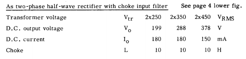

    Bác cho em hỏi là nếu con của em Put pull bóng EL84 thi nếu gắn thêm choke thì cần dòng khoảng bao nhiêu là đủ ? Em định đấu thêm choke sau đèn nắn EZ81 bác ạ.

    - Bác tham khảo DATA cua bóng nắn EZ81.

    Vâng cám ơn bác ! Theo như data thì chỉ cần choke có dòng dưới 150mf là ok đúng không bác ?

    - Data theo bóng có ghi đây Bác với choke 10 H, Nếu khác thì Bác dựa vào đồ thị ở trang số 3 để chọn. Thân.

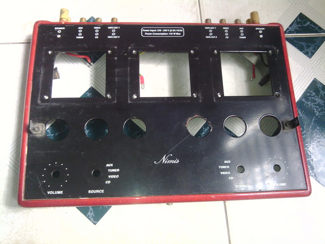

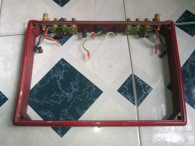

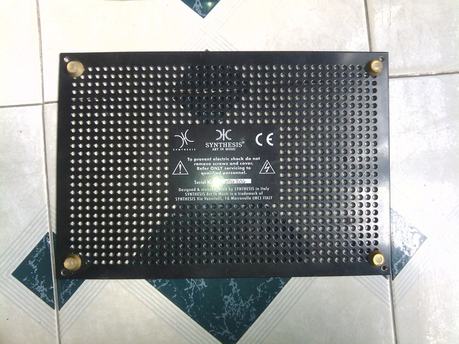

    Chờ pcb buồn tháo bung ra bắt chước cái chasis đơn giản mà đẹp..........

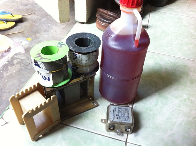

    - Cuối tuần Em mua LK làm trước cục biến thế nguồn. Dây 0.55mm (3 lạng) 0.35mm (3 lạng), 1 lít vecni : hết 220k :mrgreen: FE 32 dày 50 dự trữ đã lâu. Chúc các Bác Lễ Quốc Khánh vui vẻ.
