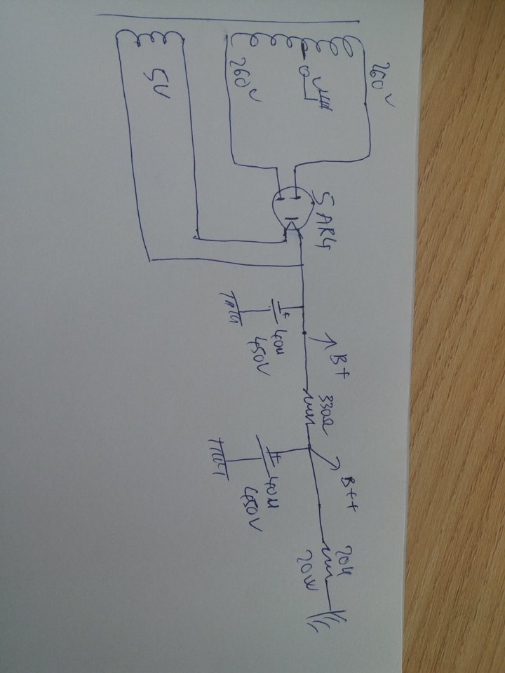

    Các bác cho em hỏi với ạ. Hiện tại em đang thử nắn bằng bóng 5ar4 theo mạch này. Em thây con tụ đầu bằng 20uf ko phải 40uf mà đo ở điểm B+ đã lên đến 370vdc. Sao cao thế ko biết, theo các bác thì tụ trị số bao nhiêu chỗ đó là phụ hợp ạ. Hay có mạch nào chuẩn hơn mà đơn giản cho e xin với ạ.

    Bác đo áp khi đã gắn tải chưa vậy, có thể có tải vào sẽ sụt áp. Em dùng bóng nắn 5U3C Nga, nguồn 290-0-290 VAC, tụ lọc đầu sau nắn 47uF/450V BC-Phillip, B+ Có 330VDC thôi...
    P/S: Em đọc đâu đó bóng nắn Nga làm sụt áp nhiều hơn so với bóng nắn Âu-Mỹ, nhưng mà áp AC của bác có 260V thì về lý thuyết nắn đèn thì đâu có lên được 370VDC nhỉ.

    Ý bác là sợ áp cao quá hả hehe ... Thường thì để an toàn anh em sẽ làm cái tải giả để đo kiểm phần nguồn (em chỉ biết vậy chứ chưa có cục tải giả nào).
    Phần nữa là đèn nó có khả năng chịu quá áp trong một quãng thời gian, em nghĩ đủ thời gian để bác nhìn cái đồng hồ xem khi cắm tải vào thì áp B+ là bao nhiêu... Bằng cách cặp sẵn kim đồng hồ vào B+ và mass, tay bật công tắc nguồn rồi ngắm B+.
    Hơn nữa nắn đèn có lợi thế là áp lên từ từ bác à (bác ngắm sẽ thấy cái đèn nắn nó sáng dần đều tầm 30 giây đến 1 phút đấy bác ợ), nó không bụp một phát dẫn đủ dòng - áp như nắn bằng đi-ốt. Nên không có chuyện đi ngay bộ tube đâu bác yên tâm hehe.

    Sụt áp là khi có tải nhé bác, gắn bóng vào không sao cả, có sao thì sao đom đóm :D:D:D
    Em làm mới xong 807se, cao áp 380v chưa tải B+517v, sau khi thử tải còn có hơn 400v ah, "tụt huyết áp" nhanh quá :D:D:D

    Chuẩn bác Ngựa, dòng của cao áp ra thường là nhỏ (toàn xxxmA) nên việc gắn tải vào sụt áp là bt mà ... Bác Ngodong cứ mạnh dạn lên.
    E còn e bác gắn tải vào Áp B+ còn hơi đuối so với yêu cầu đấy hehe ... (của e cao áp 290VAC mà áp ra khi có tải tại B+ hiện đang chạy là 310VDC).

    Việt sụp áp nhanh này là do nội trở Valve của đèn nắn gây nển. Do vậy, mạch nắn có Valve, cuộn AC luôn có áp > áp mạch nắn diode.

    Nắn Valve và nắn diode có khác nhau một chút là khi mazz chưa tốt, bạn bấm mỏ hàn xung thấy nổ tạch tạch nếu đang đấu loa, Valve hâu như khg thấy, còn kê cả khi nắn Diode, đền công suất đã hoạt động đâu để nổ như bạn ngại, đúng không nào?
    Các Amp về sau này nắn Diode nhiều vì công nghệ chế diode áp cao đã thành thượng thừa rồi, trc đây chỉ có Valve chịu áp > 1000 VDC, diode ít hoặc đắt.

    Với mạch nắn sử dụng diode như hình thì nội trở của nguồn rất lớn, điện áp ra trên các tụ lọc gần như bằng 0, có thể bác vẽ nhầm?
