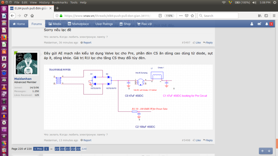

    Mời bác.....:p, chú ý cách đo B+. Sau B+ là trở hạ áp và tụ lọc cho B++

    Tôi chạy rồi bác ạ, bác phân tích thử xem ta cùng tham khảo.Chú ý rằng heater của Valv vẫn cấp 5VAC, tôi cấp 6 VAC nhé, Soft khg có Hình Valve có heater

  3. Maidanhan
    Maidanhan Advanced Member
    14/3/06
    3.722
    1.146
    E phun sơn làn gì, dân Đức vô cùng thích KY 40. Chú ý rằng, thiết bị SAM 2 dùng rất nhiều hệ tụ này và 1, 2 loại tụ bạc rất tốt và nhờ đó quật dc 30 con B52 đấy.
    PSE GU của tôi chạy ngon dc gần 6 năm, năm 2015, gia đình gặp chuyện buồn, GU50, phono box AX7,cassette tube, R2R tube lăn ra chết, tệ lắm. Nhờ vậy, tôi phát triển dòng OPT bán dẫn, pre đèn thúc vào, chấp mọi loại loa

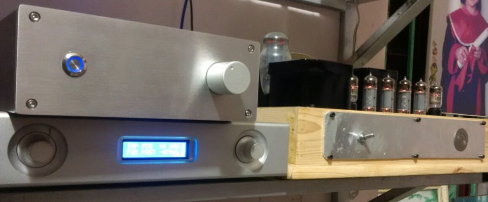

  12. hmo
    hmo Advanced Member
    6/11/11
    300
    114
    Hanoi
    Mình mua DAC rời bạn ạ, em dac này xuất Opamp Ad797 anz, mình nhờ ship cặp OPA627 về thay thế rồi. Em dac đầy đủ cổng ăn chơi có cả output balance mà lại chơi được DSD trực tiếp ... Hàng taobao ngon bổ rẻ :D.
    Phải nói em Nac72 ghép EL84pp này hợp gu vocal, cảm giác không gian sân khấu tốt hơn hẳn, giọng hát nghe có nội lực hơn chi tiết hơn và trebl thì bén hơn ... so với khi cắm thẳng từ Dac qua Amp.
    Chưa nâng cấp mấy em bjt (vẫn xài bcxxx) nhưng phải nói mấy em tụ SMR tuyệt thật, ăn đứt em pre amp tube Littedot MKIII mình đang có.
    À, @PHANHAI1471989 bạn chụp giúp mình cái pcb LM338 của bạn, mới kiếm được em LM338 đế sắt, mình muốn giặt là pcb này mà chưa biết linh kiện chi tiết nó như thế nào, mấy con Tantalum 330uF loại bao nhiêu V?

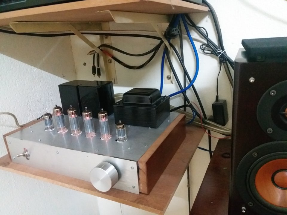

  16. ngodongvn
    ngodongvn Advanced Member
    14/9/17
    91
    81
    Em xin phép show thành quả đã hoàn thành, hiện tại em đang dùng đầu phát cd cec3800, và loa victor ar5, em nó hót véo ven nghe cũng tê tê lắm ạ.
    Chân thành cảm ơn các bác trong forum đã tư vấn và hỗ trợ để em hoàn thiện.
  17. PHANHAI1471989
    PHANHAI1471989 Advanced Member
    12/3/13
    312
    51
    Bình Dương
    Chúc mừng bác.. cho em hỏi bác dùng bóng gì vậy. Mua ở đâu
  18. ngodongvn
    14/9/17
    91
    81
    Em dùng bóng 6bq5 của nhật bác ạ, nó đi theo bộ amp rác Columbia cũ của nhật ngày trước e nhập về, gồm opt, biến áp nguồn, bóng 12ax7 matsushita, và 6bq5

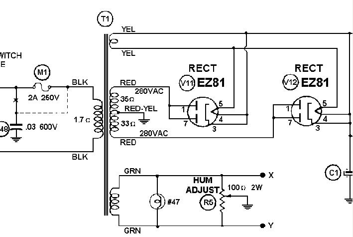

  22. nguahoangphonui
    nguahoangphonui Advanced Member
    28/9/17
    2.389
    930
    Bác cho em hỏi xíu, 4 con diode dùng trong mạch ở trang đầu là dùng loại nào vậy bác.
    Em đã quấn nguồn áp có CT (300-280-0-280-300) vậy chắc phải dùng nắn bằng đèn rồi, với áp như vậy đủ cho el844pp không.
  23. Pilab
    Pilab Advanced Member
    29/1/09
    1.732
    329
    TP ThanhHoa, VietNam
    Mạch EL84 PP của Eico HF 81 dùng với biến áp nguồn 280 - 0 280 khá phù hợp biến áp của bác đã có.
    Tks for All.
  24. hmo
    hmo Advanced Member
    6/11/11
    300
    114
    Hanoi
    BA em xài 290-0-290vac nên em nắn đèn bác à, áp ra VDC sau nắn C-L-C-R-C thì đúng như áp theo mạch đo kiểm luôn... của bác 280 hay 300vac thì điều chỉnh chút chắc ổn mà, bác nắn đèn cho nó đúng "chất" tube amp .
    P/s: E nắn bằng 5U3C của Nga nên sụt áp nhiều hơn so với 5U4G hay GZ34 thì phải. Bác Ngựa nắn 5U4G (Âu - Mỹ) thì xài 280-0-280 chắc là vừa đẹp cho mạch EL84pp này!
    @PHANHAI1471989: Vừa xong cái vỏ cho pre Nac72 :D
  25. PHANHAI1471989
    12/3/13
    312
    51
    Bình Dương
    Òa.. đẹp vậy bác. Bác tự làm ah.
