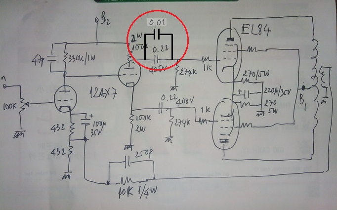

    Em vẫn thấy trước nay đối với cả amp tube và bán dẫn (tất nhiên là amp diy ạ), người ta vẫn hay nói về khái niệm tụ "bypass" nối tầng (em đọc trên vnav), nghĩa là kẹp song song thêm 1 tụ có giá trị bé khoảng 0,01uf với tụ nối tầng (0,22uf-0,47uf), nhằm mục đích "lấy thêm" tín hiệu dải cao (theo em hiểu thì lấy thêm trelb ạ)...
    Với mạch EL84pp này thì việc em muốn nhờ bác Maidanhan và bác Hoangphung tư vấn xem có cần thiết lắp thêm 4 em tụ "bypass" này không, lợi và hại (nếu có) về mặt làm việc của mạch amp sẽ ntn ạ...
    Và nhân tiện, em cũng thấy có thông tin rằng tụ nối tầng K40-Y9 của Nga thường "đuối ở giải cao" nên đang tính kiếm cặp K40-Y9 trị số 0,01uf "kẹp" vào xem sao ạ !

  23. trung224
    trung224 Advanced Member
    24/9/15
    471
    771
    Tụ nối tầng đến đèn tiếp theo sẽ phụ thuộc vào trở grid Rg ngay sau tụ nối tầng cũng như băng thông mà bác mong muốn đạt được
    Công thức thường dùng sẽ là C = 10/ (2 * Pi *Rg *Fmin)
    Với bóng bé, trở kháng đầu vào vô cùng lớn nên người ta có thể chọn trở Rg bằng 1M Ohm thành thử tụ nối tầng có giá trị nhỏ.
    Với bóng lớn như 811, Rg phải chọn giá trị vừa phải tầm 47kOhm thành thử tụ nối tầng phải tương đối một chút (0.1 - 0.47 uF)
    Tụ bypass ở vị trí trên cũng chẳng có lợi hại gì lắm trong mạch tube trừ việc thay đổi chất âm để tạo nên âm thanh vừa ý với người nghe bác ạ. Kĩ thuật này đặc biệt có ích vào thời xưa khi người ta hay dùng tụ hóa 0.1-0.47uF để nối tầng (vì lý do kinh tế), mà tụ hóa thì chất lượng hơi ẹ so với tụ film loại tốt (polypropylen, polystyren, Teflon). Thành thử mắc bypass tụ hóa với một tụ film loại nhỏ 0.01 uF sẽ rất kinh tế so với dùng tụ film 0.1uF -0.47uF. Nếu bác dùng tụ film mà vừa ý rồi thì cũng chẳng cần thêm làm gì

  24. hmo
    hmo Advanced Member
    6/11/11
    300
    114
    Hanoi
    Thanks bác Trung224, cũng trong phần nội dung về tụ bypass này, có bác bảo là ko nên kẹp // như thế, vì hai tụ có cấu tạo và trị số khác nhau, lệch nhau về mặt trở kháng (ko biết em nhớ chính xác câu chữ hay không) nên dễ dẫn tới việc âm thamh các dải truyền tải với tốc độ không đồng nhất. Nghĩa là đầu vào thì cùng lúc, nhưng đầu ra thì lệch nhau...
    Em không biết liệu phân tích đó có đúng hay không.
    Thực tế thì em thấy có một số pcb dành cho diy (cả amp và pre) đều có "option" cho diyer thích thì lắp thêm tụ bypass này!
  25. trung224
    24/9/15
    471
    771
    Lý do trên nghe rất hấp dẫn nhưng thật sự em chưa tìm ra ý tưởng liên hệ nào của nó với những công thức vật lý và điện từ học em biết cả :D Mà cả cả nó đúng thì em thấy cũng chẳng thể dùng làm lý do để không bypass cả. Vì khi các bác không nối tầng trực tiếp mà dùng tụ thì bản chất tín hiệu cũng đã bị ảnh hưởng rồi, tức là tín hiệu đến được tube tiếp theo (sau khi qua tụ) cũng đã chẳng giống với tín hiệu đi ra từ tube trước (trước khi đến tụ). Một khi tín hiệu đã không còn toàn vẹn thì có thêm 1 con tụ bypass cũng chả ảnh hưởng gì, nhất là khi tụ bypass thường là tụ film có chất lượng cao, gây rất ít méo. Bác tưởng tượng tín hiệu sau khi ra khỏi tube 1 như một tờ giấy trăng, sau khi đi qua tụ nối tầng to thì nó bị dinh một vết mực lớn. Vì đã bị lem nên dù thế nào cũng không thể nói nó sạch được, và đã lem rồi thì thêm vài vết vẽ lên thì cũng chẳng ảnh hưởng gì. Việc bypass tụ nhỏ cũng tương tự như việc vẽ lên tờ giấy bị lem vậy, nếu vẽ xấu thì đằng nào tờ giấy cũng lem rồi, còn vẽ đẹp thì có thể tạo ra sự hài hòa và có thể che giấu đi điểm yếu là cái vết lem đó.
    Nói chung việc bypass này các bác cứ nghĩ nó như một cách để chỉnh sửa chất âm cho hợp ý mình đi. Chú ý là tụ nối tầng nên dùng tụ film chất lượng cao là được (Polypropylen, Polystyren hoặc Teflon) là được vì các tụ này gây rất it méo. Ngoài ra tụ teflon còn có một đặc tính hay nữa là độ microphonic rất thấp (do không chịu ảnh hưởng của hiệu ứng áp điện piezoelectric)
