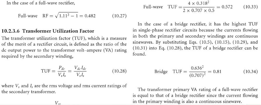

    Em copy nhầm, nên sửa lại: Khi sử dụng mạch nắn CT thì hệ số k = 0.57.

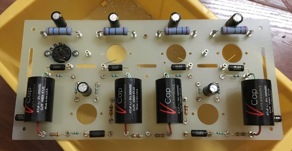

    Đúng là không vội được, mạch fix bias có thể bị lỗi ở đâu đó, không tìm ra cách khắc phục nên em dỡ ra hết. Bắt đầu làm lại từ đầu và chọn cách dễ hơn là mạch EL84 PP auto bias. Cũng chưa tự tin P to P nên nhờ các bác xem và chỉ giúp mạch in có sẵn theo mẫu nào thuận lợi nhất (từ việc đặt mua mạch in, mua linh kiện, ít bị lỗi).
    Hình minh họa board EL84 PP từ mạng:

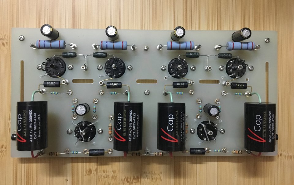

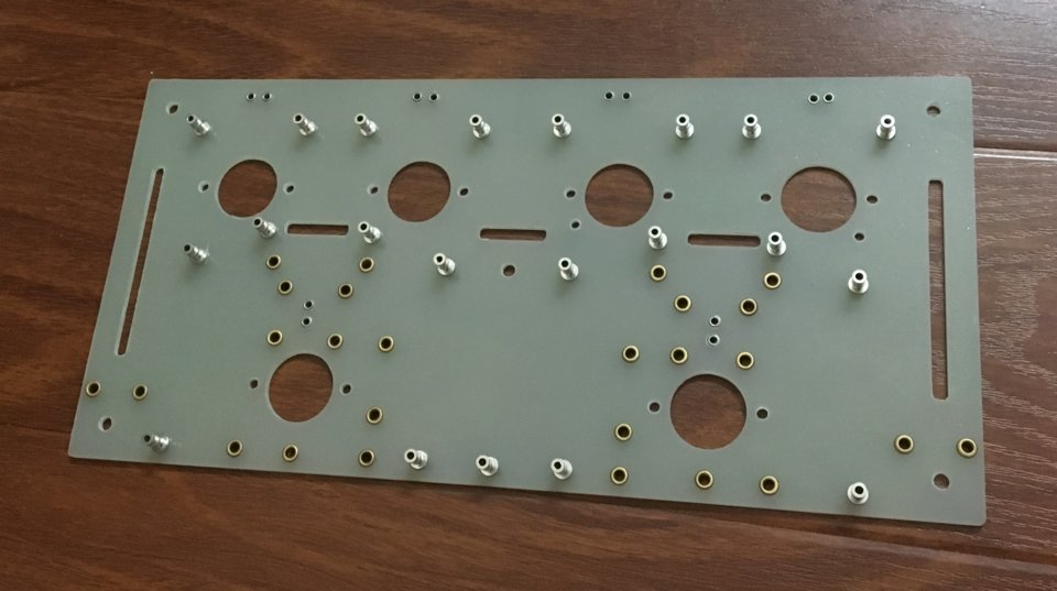

  6. tmvinh
    tmvinh Advanced Member
    7/4/09
    595
    69
    K có mạch in thì ptp theo ý mình ạ
    maitrang1217 and ngodongvn like this.
  7. nguyenha7940
    nguyenha7940 Advanced Member
    5/12/12
    4.304
    1.386
    Đống Đa,Hà Nội,sdt 0362353228
    Cho hỏi nhờ bạn mạch ptp này bạn tự làm à...cho hỏi cách bạn làm ra nó và bạn làm đẹp quá. Cám ơn bạn...
  8. nguyenha7940
    5/12/12
    4.304
    1.386
    Rất đáng để học tập và làm theo. Cám ơn bạn....

    Em hơi băn khoăn tý. Xin hỏi bác và bác tinhdhmo là 1 hay 2 ah.

  10. tmvinh
    7/4/09
    595
    69
    2 thằng khác cha, khác ông nội bác ạ :))
    Sản phẩm chung của cả 2. Thằng mạch, thằng thi công.
  11. nguyenha7940
    5/12/12
    4.304
    1.386
    Mấy cái chân đồng các loại trên bạn mua ở đâu bạn nhỉ. Và bạn tự gia công tấm mạch như thế hả bạn. Sản phẩm của bạn đẹp quá. Xin học tập...
    Cám ơn...
  12. tepriu
    tepriu Advanced Member
    31/5/06
    972
    447
    Khờ khờ cái này có mà thiếu giống .mỗi lần em mua mỗi loại nghin cái cho bõ công . Phi ship còn cao hơn tien mua .
    Bác 79 bốn chục muốn học mót như vậy để chơi phải có thêm cái phay CNC nữa moi ra đuoc cái miếng sợi thủy tinh nhu vậy được .

    Cám ơn bạn đã chỉ dẫn. Vì thấy cái hay mình chưa biết nên cần học tập. Cách đây lâu lâu đi đồng nát nhặt được cái máy làm chìa khóa mình định dùng làm khoan bàn khoan phíp... Giờ chắc dùng chế mấy cái lỗ này làm mấy tấm đó xem sao...
    Có gì học hỏi kinh nghiệm bạn nhé. Cám ơn...

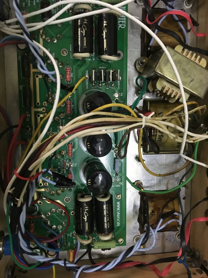

    comdaica Approved Member
    11/3/13
    Ai có thể bắt bệnh hộ mình. Ko cắm opt b+ 310v. Thoát catot bên 9 bên 7. Cắm opt b+ còn 150v. Choke nóng kinh khủng.
  18. tinhdhmo
    tinhdhmo Advanced Member
    26/10/08
    1.918
    1.136
    Bác dùng PCB hay p2p, choke thông số thế nào? Nguồn cao áp thông số thế nào ?
  19. nguyenha7940
    5/12/12
    4.304
    1.386
    Chưa cắm opt thoát katot bên 7 bên 9 chứng tỏ đèn không cân nhau. ... Lệch vế rõ ràng...
    Cắm opt choke nóng kinh khủng... Ua còn có khoảng 150V vậy đèn hoạt động quá giới hạn ... Ia lớn quá mức dẫn tới choke nóng kinh khủng..... Cần cân chỉnh lại phần mạch này...
  20. Maidanhan
    Maidanhan Advanced Member
    14/3/06
    3.722
    1.146
    Bác xem lại chỗ này: chưa có OPT, mạch chưa có dòng Ia, tại sao lại có áp tại Kathoad ( Ý bác là tụ thoát Kathod chân số 3 của EL84 phải không? ) là 7 và 9 VDC?
    Của bác là Bias cố định hay tự động? Nếu là bias tự động thì chân 3 Kathod chưa thể có áp khi chưa có OPT, rất đáng ngờ chỗ này. Nếu là Bias cố định thì chân 2 sẽ đều có áp khi chưa có và có OPT.
    Do đó khi có OPT áp từ 350 còn 150 VDC tức là đèn sai chế độ và mất khả năng kiểm soát dòng hoặc có phần tử nào đó chập. Bác làm như sau để test:
    1. Đo trở Rdc của Choke là bao nhiêu?
    2. Hàn 1 bên OPT xem các chân 3 ( Nếu Bias tự động ), chân 7 (Anod) chân 9 (G2) EL84 là bao nhiêu VDC ?
    3. Đo sụt áp trên Choke là bao nhiêu khi có 1 OPT?
    4. Tính ra dòng của 2 đèn vế đang có OPT? Check so với Data sheet?
    5. Nếu ổn sau 10', hàn OPT thứ 2 và lặp lại bc 2,3,4 từ đó sẽ ra vấn đề ?
    Với áp của bác đã cung cấp, Ua ( chân 7 ) khoảng quanh 295 VDC, chân 9 (G2) sẽ khoảng 280 đến 290 VDC, đừng theo huyền thoại LTD Ug2 =100VDC vì Ua đã có sẵn 150 VDC bác nhé :( Nhiều khả năng nếu mạch bác hàn khg sai thì đèn của bác chưa ổn.
    TQ_Audio likes this.
