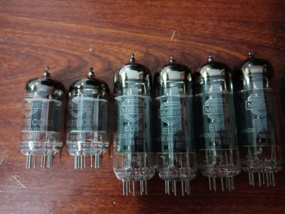

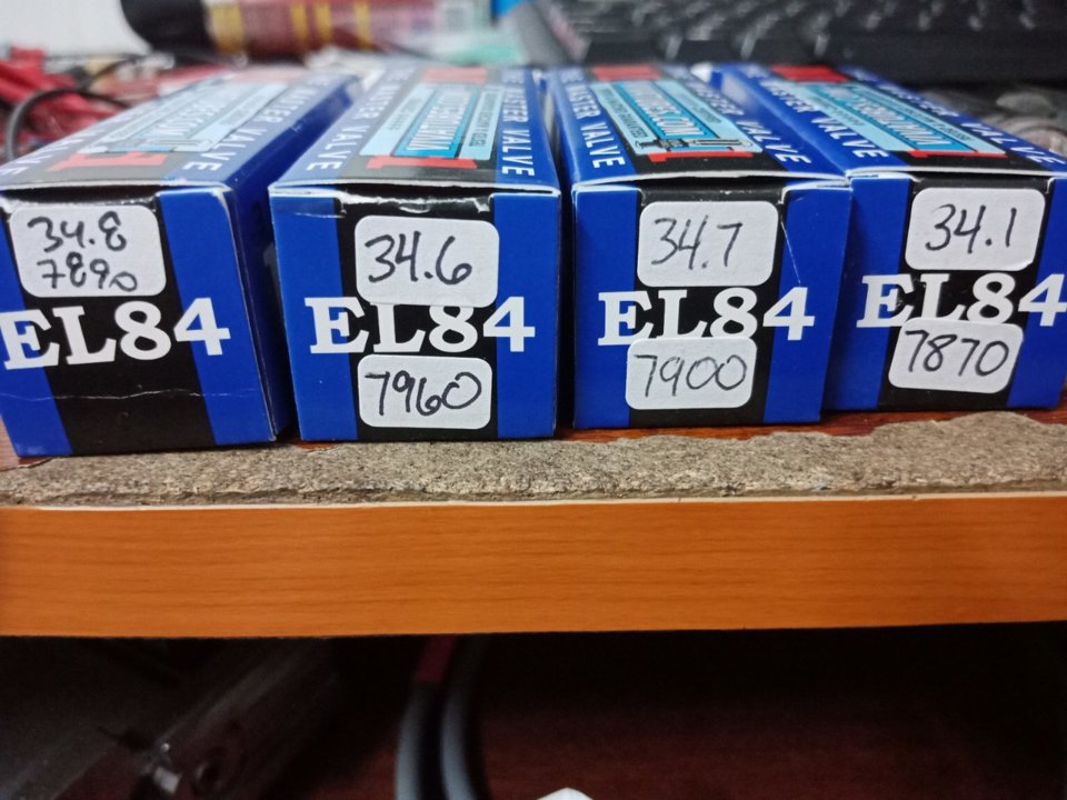

    Chờ mãi hàng mới về. May quá ko bể.
    Ko biết hot sao đây.
    Các file đính kèm:
  17. Maidanhan
    Maidanhan Advanced Member
    Tham gia ngày:
    14/3/06
    Bài viết:
    3.722
    Đã được thích:
    1.146
    Hãng này nghe lạ bác ạ, nếu áp nuôi của bác > 360VDC, bác cắm test từng cặp nghe xem phản ứng thế nào, tránh bác ở trên mua đèn mới nghe xẹt xẹt, nhỡ ra muốn return hay kiến nghị đều khó.
    Vitran thích bài này.

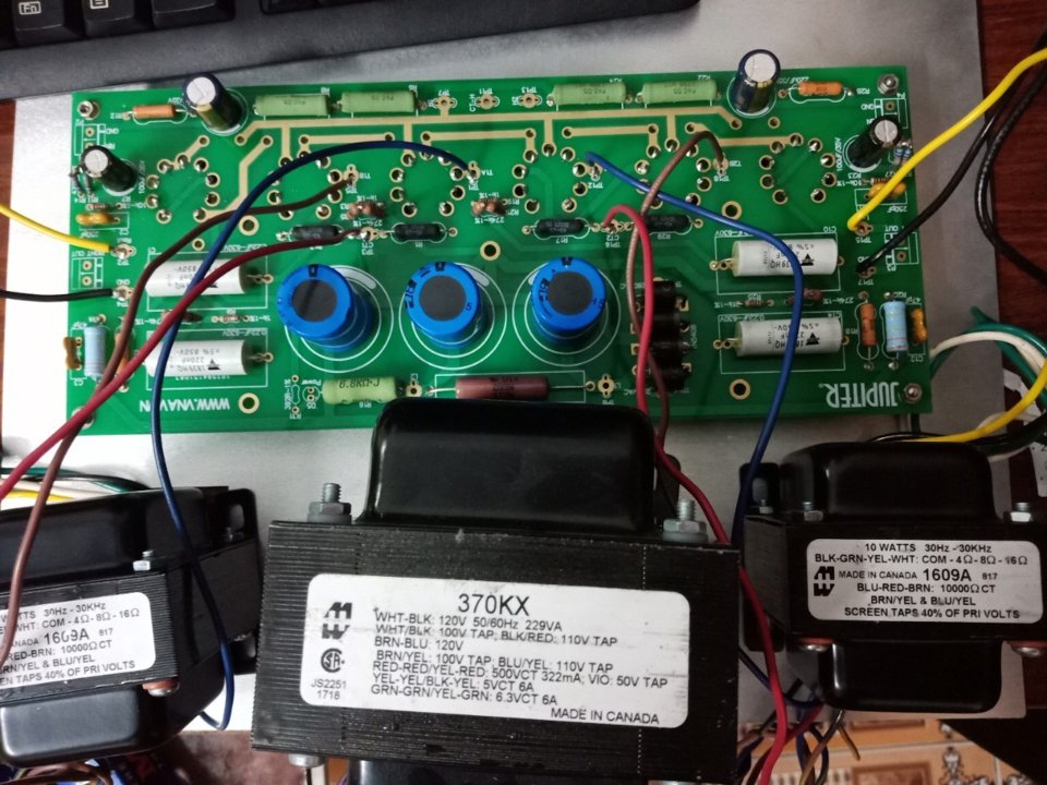

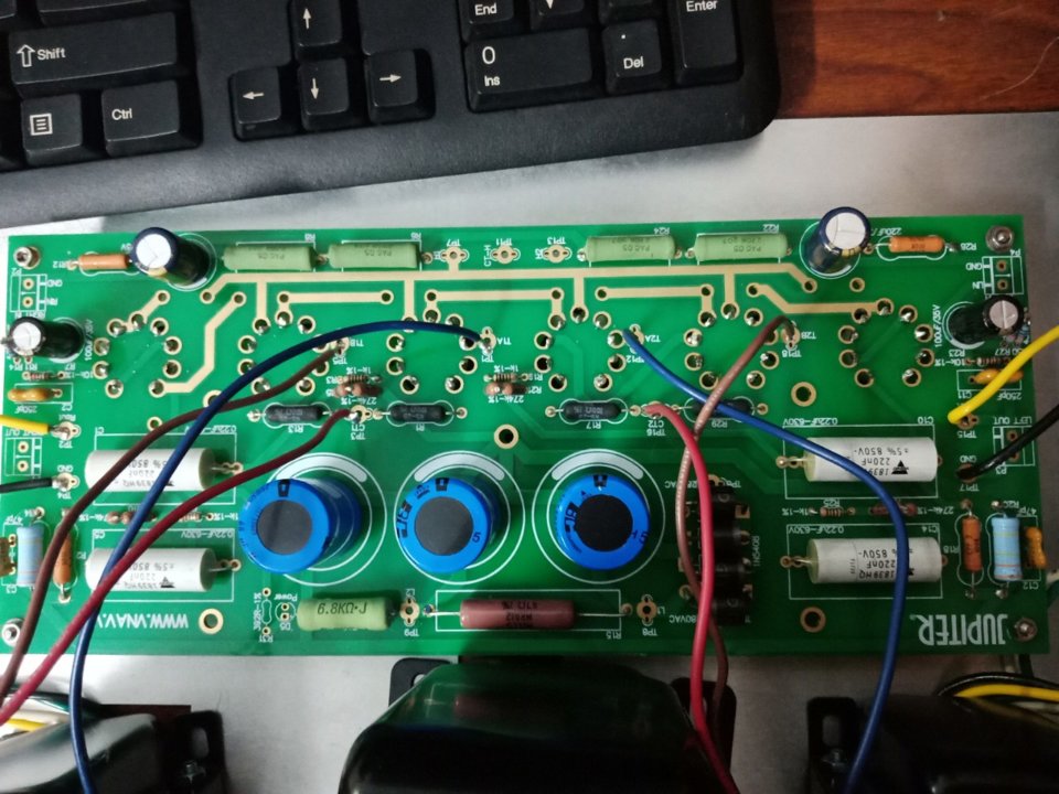

    Báo cáo các bác tiền bối. Em hàn xong hết nhưng run tay quá nên em lên hỏi lại các bác cho chắc cú. Các bác xem hình em hàn Opt đúng chưa. Cục nguồn thì 250 0 250 nên em sẽ hàn 1 cuộn. Tube mới nên có cần đốt tim đèn trước ko các bác. Và el84 có các thông số trên vỏ nên chọn thứ tự cặp sao cho đồng nhất các bác.. em mù tịt khoản này vì lần đầu làm tube.
    Các file đính kèm:
  22. PHANHAI1471989
    PHANHAI1471989 Advanced Member
    Tham gia ngày:
    12/3/13
    Bài viết:
    312
    Đã được thích:
    51
    Nơi ở:
    Bình Dương
    Em định chưa lắp đèn vào vôi. Em sẽ lắp cục nguồn vào và đo áp trước. Lắp đèn vào và chỉ gắn nguồn đốt tim ngắt nguồn 250vac. Cho tim đèn đốt thời gian. Gắn toàn bộ và ngồi run run chờ kết quả... nhưng em vẫn hơi sợ..hic. các bác cho em cái điện áp mẫu em kiểm cho tự tin nhé. Hichic
  23. nguahoangphonui
    nguahoangphonui Advanced Member
    Tham gia ngày:
    28/9/17
    Bài viết:
    2.389
    Đã được thích:
    930
    Run run, hơi sợ mới phê bác ợ
  24. Maidanhan
    Tham gia ngày:
    14/3/06
    Bài viết:
    3.722
    Đã được thích:
    1.146
    Nhìn hình luận hơi khó, bác làm trên board mạch in, các chỉ dẫn chắc chắn đầy đủ. lắp EL84 vào 1 vị trí, kẹp chân âm vào vỏ máy, bật công tắc đo chân 3, chân 7 chân 9 thấy chân 3 tăng dần, chân 7 chân 9 giảm dần là đúng, ghi nhớ các giá trị này để test tiếp đèn sau tại đế sau đối xứng của mạch PP. Ổn thì đấu thẳng vào.
    Tuy nhiên Tube khg đánh lửa ngay và chết như Solid nên bác yên tâm, kịp tắt công tắc. Nếu máy nắn Valve càng an toàn.
    Hầu hết các máy PP EL84 đều lắp Ul, bác đo chân 9 thường thấp hơn chân 7( Xem liệu Ug2 có <100 VDC khg nhé, chắc không bao giờ xảy ra phiên bản LTD kiểu này trên máy bác :p:p ).
    Chỉnh sửa cuối: 10/6/19

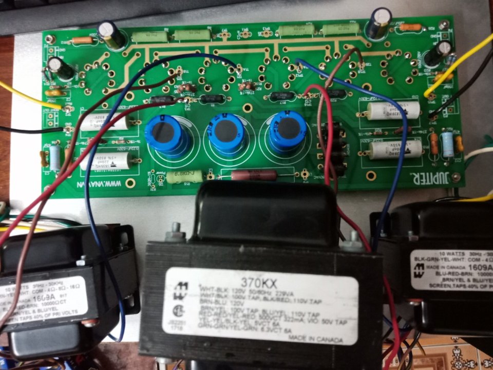

    Hic.. em chả hiểu j cả. Thôi em cứ cắm đại vô xông điện thôi bác. E chuẩn bị cái tai nghe rồi. Mở nhạc tai nghe và đóng điện...hehe. nếu mà nổ cũng ko sợ.. còn thấy khói thì tắt trình các bác. Em chỉ muốn các bác cho em 4 bóng el84 mà hãng nó ghi giá trị trên vỏ. Nên lựa cặp nào với cặp nào..
