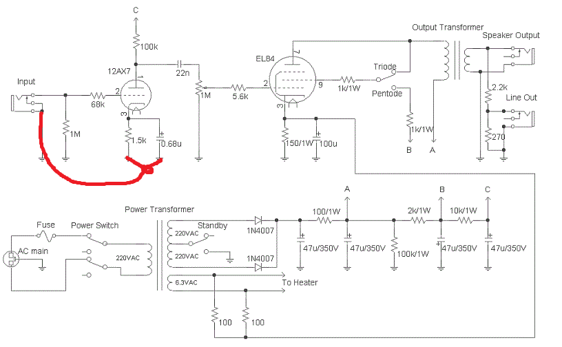

    Cho e hỏi tí: E đang nghịch cái 12ax7 và el84se, nó bị thế này: tín hiệu, volume kênh trái và kênh phải e lắp độc lập nhau. Trở thoát lưới và trở thoát katot bóng 12ax7(cả 2 nửa bóng), el84 độc lập nhau. Nhưng nó lại bị thế này: volume A và loa kênh A thì ko sao, nghĩa là nó ko bị volume kênh B làm nhiễu khi tăng, giảm volume B. Còn kênh B: Loa kênh B lại bị ảnh hưởng bởi volume kênh A, nghĩa là e cắm loa vào kênh B, volume kênh B tăng, giảm thì loa kênh B tăng, giảm theo, nhưng e vặn thêm volume kênh A thì loa kênh B cũng bị ảnh hưởng, e giảm hết volume kênh B về 0 và tăng volume A lên thì loa kênh B nghe toàn tiếng trét, tương tự e tăng volume B lên và tăng volume A lên thì loa kêu to và được tăng cường thêm tiếng trét rất nhiều. E ko hiểu nó là thế nào, có gì các bác cho e thêm ý kiến:(

    @ Bác Anhtu76: E đọc của bác thấy hơi khó hiểu, nhưng có khả năng bác đấu lộn đầu vào volume thôi bác, xem kỹ dây RCA input (từ input vào Volume), xem lại chỗ đấu in - out trên volume xem đúng vị trí từng cặp chưa ..
    Bác lắp amp theo pcb thì việc nhầm lẫn phía sau volume là không có, còn nếu mà bác p-2-p thì em ko biết nha :D.

    e kiểm tra rồi, ko nhầm lẫn ạ. e lắp kiểu p-2-p. Hay là bóng 12ax7 nó có vấn đề bị nhiễu 2 kênh, nhưng tại sao chỉ có 1 kênh bị, kênh kia ko bị.

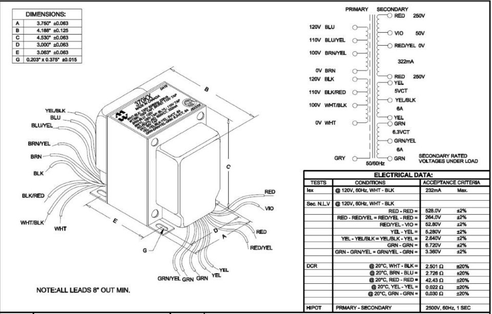

    Đọc lại em hơi lăn tăn chỗ cấp nguồn. Thấy có bác xài biến áp có CT như em thì dùng kiểu bỏ 2 diode. Em thì được khuyên là dùng 1 cuộn 250 - 0 như bình thường.
    Em nên chọn theo phương án nào các bác. Nguồn của em thông số hãng như đính kèm.
    Mong các bác giúp đỡ.

    Bác mua cái Volume kép 5000 VND của TQ, lắp vào để thử đi bác. Hiện tượng như bác tả cũng có thể là do mazz của Volume chưa tốt nghe cứ ré lên.

    Bạn thử cách nắn hai nửa chu kỳ, chỉ đấu 2 diode cho mỗi nửa, mass lấy từ CT ... Không sao đâu, cứ thử đi không hỏng tube đâu... Tận dụng được dòng output cao hơn. Nắn diode nó không bị sụt áp như nắn đèn nên chắc OK thôi.
    @ bác Anhtu76: Nếu bác nghi do 12ax7 bác có thể kiếm bóng khác cắm vào xem sao, hoặc đảo hai bóng cho nhau xem hiện tượng có đổi kênh cho nhau không !

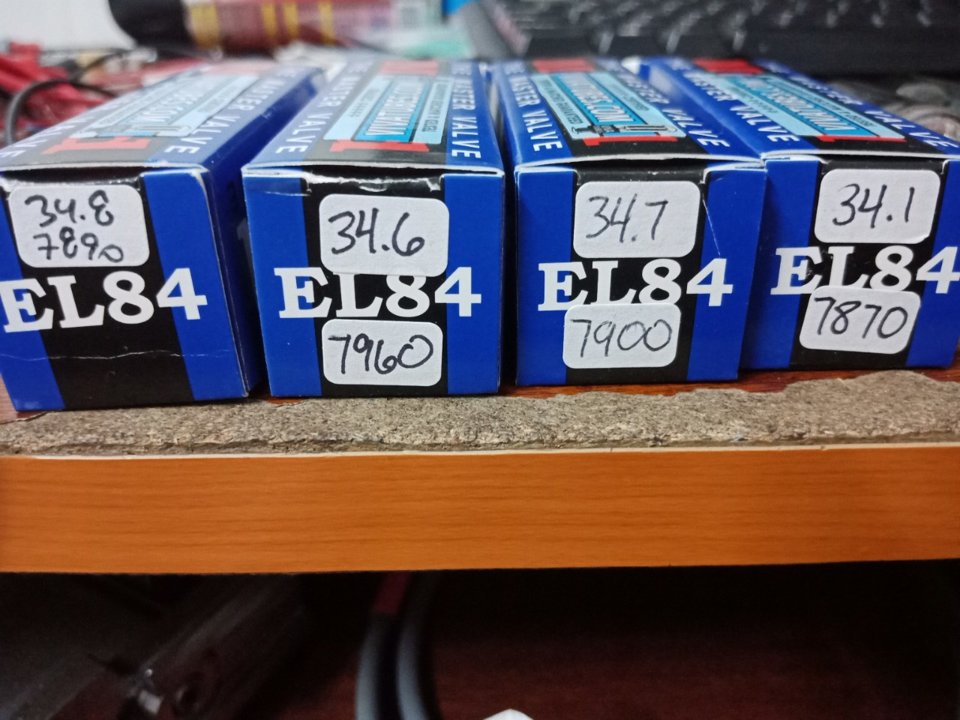

    Trong bộ 04 đèn công suất EL84: Về dòng Ia: nhỏ nhất 34.1, lớn nhất 34.8; sai lệch tương đối (34.8 - 34.1)/34.1 = 0.7/34.1 = 2%. Về hệ số Gm: nhỏ nhất 7870, lớn nhất 7960; sai lệch tương đối (7960 - 7870)/7870 = 9/787 = 1%. Với sai lệch tương đối chỉ vào cỡ một vài phầm trăm như vậy thì bộ 04 đèn này được coi là cực kì matched quad, nếu em sử dụng bộ bóng này thì em sẽ tùy ý chọn ngẫu nhiên các đèn khi sử dụng vào các vị trí khác nhau trong mạch công suất mà khỏi cần quan tâm đến sự sai khác quá nhỏ này.
    Biến áp nguồn đã có thứ cấp 250-0-250: với cùng công suất ra, nếu nắn cầu 4 diode chỉ sử dụng cuộn 250-0 thì dòng hiệu dụng trong cuộn này sẽ lớn gấp đôi khi sử dụng cả 250-0-250 dùng 2 diode. Bởi vậy để an toàn, em sẽ chọn mạch nắn dùng 2 diode có CT.
    Về cấp nguồn cho đèn mới: có nhiều kinh nghiệm được các bác đã chỉ dẫn; tuy nhiên việc cấp cao áp ngay cho đén mới thường gặp nhiều rủi ro do hiện tượng phóng điện trong đèn do có khí dư. Để hạn chế, hình như một số người thường chỉ đốt tim đèn nhiều giờ; quá trình này làm nhiệt độ trong đèn tăng, xúc tác cho các phản ứng hấp thụ khí dư, tăng độ chân không và dẫn đến hạn chế đánh lửa khi có cao áp. Sau giai đoạn chỉ đốt tim đèn, mới cấp cao áp cỡ 70% và tiếp tục để hoạt động một thời gian trước khi hoạt động đúng chế độ. Tất nhiên việc này là thừa nếu việc hỏng đèn không ảnh hưởng gì nhiều!

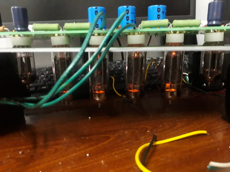

    Lần đầu cắm đèn tay run quá. Cái jack nó chặt ko dám ấn mạnh vì sợ đèn hư.. hì hục nâng niu mãi mới cắm lút được. Các bác cho em hỏi chân đèn có dễ bị tuột nếu cắm mạnh tay ko

    E sửa được rồi. Do e đi dây mát volume kênh B ngay chỗ tụ thoát katot phần pre của kênh A, giờ tách riêng ra, hàn đúng chỗ lấy mát của volume A thì ổn. E làm theo mạch này, các bác cho e hỏi, tại sao con tụ thoát katot phần pre nó nhỏ thế 0,68uf, bỏ đi hay thay tụ lớn hơn thì nó thế nào ạ, cái nào tối ưu hơn. Thank bác. Làm e mất cả buổi tối chọc ngoáy mới phát hiện ra cái điều thật đơn giản. À, bác cho e xin cái sơ đồ đi mát luôn, tưởng đi mát đơn giản, nhưng quan trọng thật.
