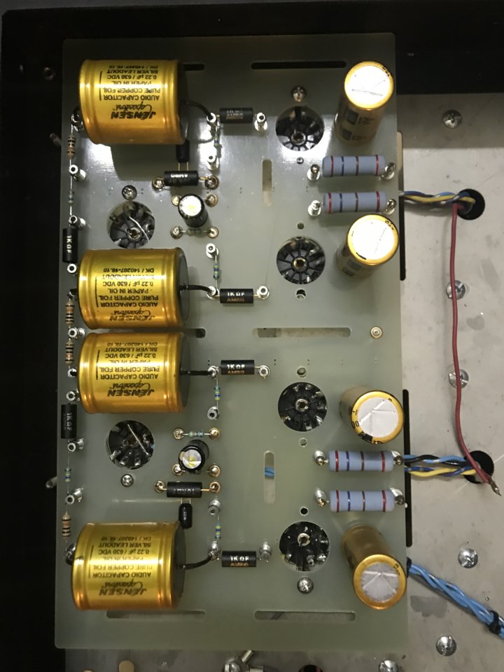

    Rất và rất đẹp, chuyên nghiệp. Nên nắn diode cho tầng công suất PP, valve cho tầng đầu. Đang đi lễ, mệt mà nhìn đi mạch tỉnh cả người.

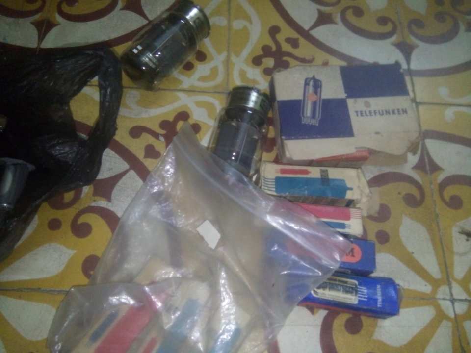

    AE có tiền có đk chơi đồ tốt, ta mừng, AE phải có tài thì mới có tiền chơi, phong trào càng rôm rả.Tuy nhiên 4 quả EL84 Telefunkend gần 7 củ, nghe đc 3 tháng tiếng mờ, ì ì như lọt AC thì đắt quá. 2013 tôi xử lý ca này cho anh lái xe chỗ hay quan hệ đây, 4 quả 6Pi14Pi-ER MP, thay vào, bác ấy thích quả cảm ơn rối cả lên và đi đâu mọi yêu cầu của tôi đều đáp ứng tối đa.
    Mà thực tình mấy quả của bác ấy nó mờ quá, khg soi đc chữ nữa.
    Bác biết up đoạn Video lên Ytube khg? Định cấy đoạn cho đèn mới NOS đánh lửa sau đó vẫn chạy bình thg bằng ghép DC cắt áp Heater vẫn cấp HT, chưa biết cách.

    Hic. Vậy em mua bị hố ah các bác... 4 el84 machq
    Hic. Vậy là em bị hố ah các bác. Do trước em lên đây hỏi mà chả bác nào tư vấn cả nên em tìm trên ebay ship. 4 quả EL84 MQ và 2 12ax7 MP tổng là 3cu2. Em ko biết giá mua ở vn thế nào ta. Có giống vậy ko nhỉ.. e ko rành lắm vì lần đầu tiên làm.

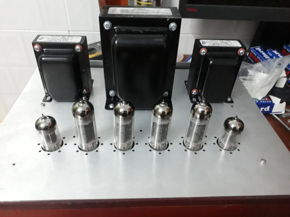

    Báo cáo các bác. Của em đã xong điện nhưng mới cắm 1 bên. Áp đo được như dưới khi volume =0.
    Ac nắn 2 diode. Đo 2 ac là 500v. Đo 1 ac với mass là 250vac. Coi như ko sụt áp tý nào. Áp B+ là 340V. B++ là 336V. Nghĩa là áp trên 47R là 4V. Nhạc nghe tốt ko ù xì.. nhưng áp DC đo được cao hơn áp mẫu bác quang làm. Các bác tư vấn tiếp giúp em. Em ko dám cắm lâu vì sợ die đèn

    Báo cáo các bác... em vừa gắn toàn bộ đèn và xông điện. Thật tuyệt 2 bên đã hot ngon lành ko ù xì j 1 tẹo nhỏ nào..em đo áp khi volume = 0 như sau:
    B+ sau trở 47R là 312.7 V. B++ là 292.5 V. Áp trên 47R là 8V. Dc chân số 3 EL là 11.6 V. Chân 7 là 308V. Chân 9 là 316.5 V. Cả 4 đèn giống nhau. AC bị tụt còn 244V. Ac đốt tim 6.1 V. Em hết. Các bác phán hộ em. E cho hát khoảng 30phút ko thấy bị j cả. Chak em làm hộp cất thôi.hehe

    Bác làm tôi buồn cuòi quá, hàn mịa nó vào tay rồi: Việc gì phải đo và để Vol bằng 0. Chỗ chân 3 EL84 đang gắn trở bao nhiêu OMH vậy bác, thông số DC ngon đấy, cho vào nghe đi là vừa để còn đ/c tiếng theo cảm nhận. Chỉnh chân 3 chút nữa cho đủ chất Class A.

    Bình Dương
    Do em lần đầu nên cẩn thận lắm. Săm soi kĩ mới xôg điện. E gắn vỏ rùi chả buồn coi lại. E đúng y chang sơ đồ bác ah.e đã làm xong vỏ quây trong vòng 2 tiếng..mai show các bác toàn bộ. Tạm thời e đóng nắp nghe đã. Chỉnh chọt tính sau bác. Nhanh nhanh chuyển sang bán dẫn. Còn dự ớn GM với 2 em Nac dang dơ. Làm 1 đống chứ chả nghe cứ tấp trong góc. Khổ cái đam mê

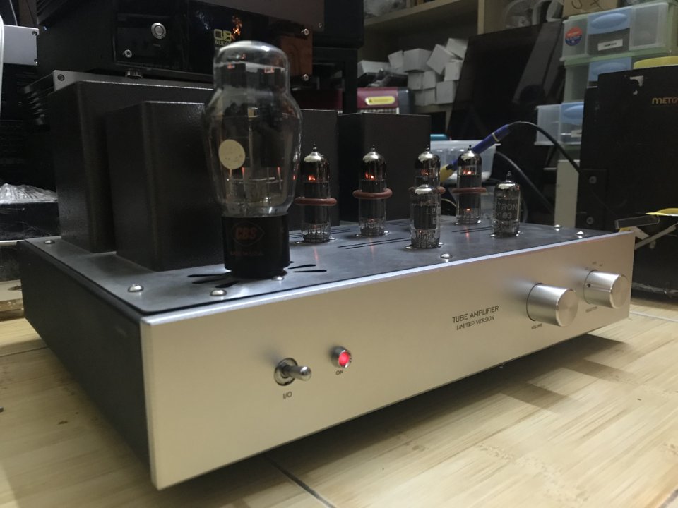

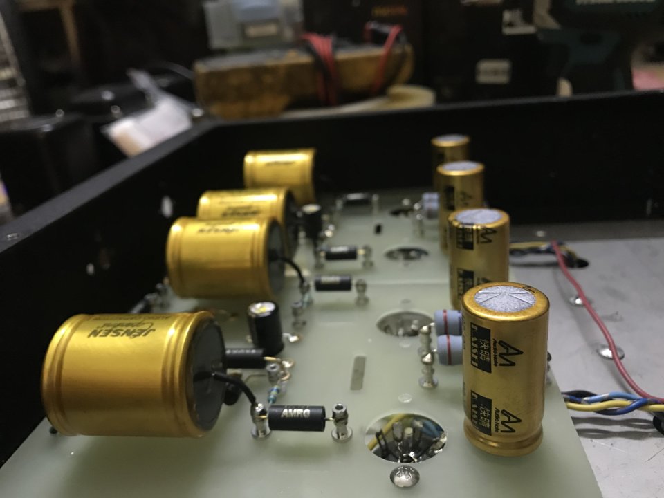

    Báo cáo các bác của em nó ra hình như vậy. Sau khi mặc áo thì hơi ù nhẹ. Chak do em đang gắn cái volume rời bên ngoài. Cảm nhận khi ghép trực tiếp ko có pre thì bass hơi yếu. Treble mid thì ok.
    Nhìn chung chất âm đèn nó phải khác bán dẫn...tối về em ghép với Nac còi xem ra răng

    Bác đo chân 2 EL84 có áp không, bao nhiêu và chân 3 áp bao nhiêu có gắn tụ tụ gì khg? Với áp Anode gần 300 VDC và G2 lớn như vậy (>100VDC :p) chắc chắn khg thể thiếu bass đc trừ khi loa của bác độ nhạy khg cao.
    Bác gắn Volume ngoài, vỏ Vol khg đc tiếp mazz triệt để, hơi ù nhẹ. Thực ra bác chỉ chụp ảnh mạch in, chưa biêt mạch cụ thể nên khg thể góp ý đc gì thêm.

    Hic. Em ngại khui ra nữa quá. Nhưng em theo sơ đồ trang 1 bác. Em mới ghép với nac còi. Bass đã có và rất sâu. Treble mid tuyệt. Công nhận nac còi mà thâm hậu. Bác nào chưa làm Nac còi tham chiếu thì hơi phí.

    Đã hiểu, con trở 432 trên cùng bác thay băng 560, con dưới còn 330, bass cũng lên đc bác nhé.
    Tăng tụ chân 3 của EL84 lên 1000uF nũa, lựa chọn số 2.
