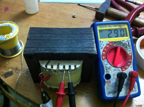

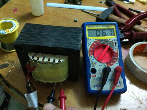

    - Báo cáo các Bác em vừa hoàn thành xong cục nguồn. Thông số quấn Fe 32 dày 50
    IN: 220v 634 vòng dây 0.55mm
    Cách điện từng lớp trong từng cuộn bằng giấy, cách lớp giữa sơ và thứ bằng đồng lá.
    Out: 0-280v-300v 804 vòng và 864 vòng dây 0.35mm.
    2 cuộn 6.8v 20 vòng dây 1mm.
    1 cuộn 5 v 15 vòng dây 1mm.
    Tính lấy FE 32 xám làm nhưng thấy tiếc, đành chạy ra Nhật... lượm cục FE Mỹ. hết 50k.
    Đo thử, cao áp ra 290 VAC, Đo lại nguồn vào ban đêm lên đến 230VAC :?
    Áp đốt tim .

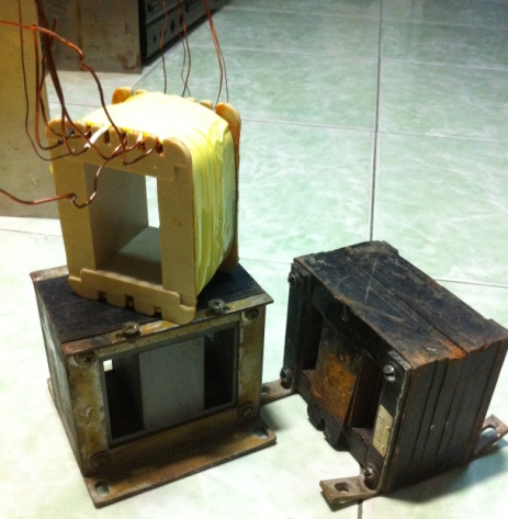

    - Trong khi chờ PCB, em làm tiếp 2 cục O Pê Tê, FE 28 dày 10 cm cho 2 cục :)

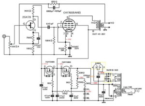

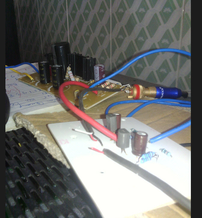

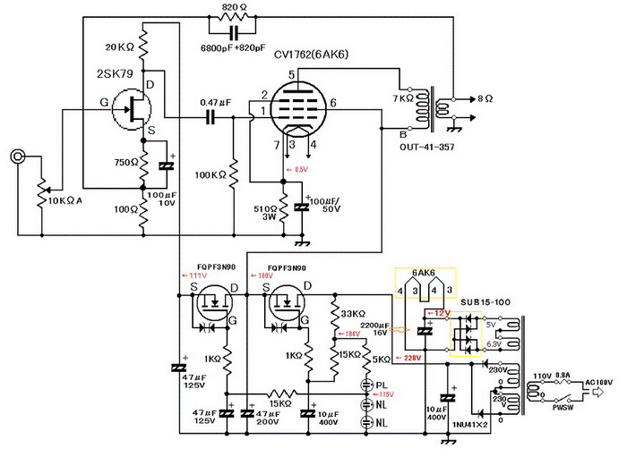

    Mấy ngày nay ghép EL84 với cái pre cùi bắp ni mà chịu không nổi luôn đó.Anh em thử trải nghiệm xem sao,1 bóng bán dẫn 2SK79 bèo nhèo này không hề thua kém cái bóng 12AX7 Telefunken đâu nhé.... :D

    Kiểu này giá tube xuống dốc không phanh rồi :mrgreen:

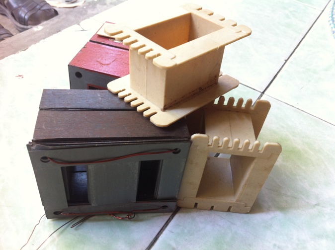

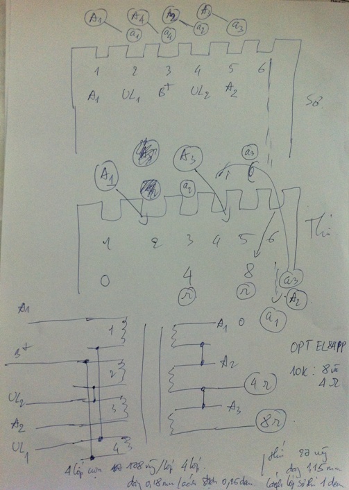

    - Em quay Opt. EL84 10K:8 ohm. Sơ 4 cuộn (4 lớp / cuộn, 178 vòng/1 lớp) dây 0.18mm. Thứ 3 cuộn, mỗi cuộn 27 vòng dây 1.15mm.
    Sơ đồ triễn khai khi quấn và sơ đồ đấu dây bên dưới :) .

  18. quangnt
    quangnt Advanced Member
    29/10/11
    2.409
    126
    cái này quấn lõi bao nhiêu thì vừa hả anh :D
  19. tuanhaitin
    tuanhaitin Advanced Member
    18/4/10
    1.587
    16
    Phú Nhuận-HCM
    - Em quấn lõi FE 28 xếp dày 50mm. Dùng lõi nhựa (bobin quấn dây) ngoài chợ có sẵn. Em ngán làm lõi rồi :(

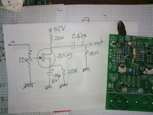

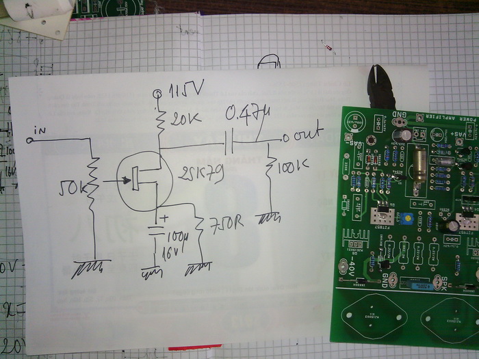

    Anh em ở SG đăng ký bo thì trưa nay ghé lấy được rồi nhé.
    Cái pre 2SK79 này là đối tác tuyệt vời của EL84,haha em cứ tưởng 300B thổi họng kèn Altec...

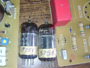

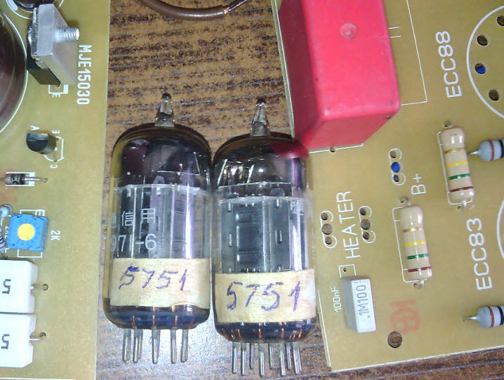

    Chiều qua ra Vĩnh Viễn lượm được 2 em 5751 mới keng xà beng 10k 1 bóng........... :D

  22. Simple
    Simple Advanced Member
    2/5/11
    1.163
    59
    E làm phát đầu tiên.
    Anh Quang xem PM có địa chỉ của E nhá, có phụ lục kèm.
    5751 giá 10k mang test máy vô tư luôn A! Săn hàng ác quá!

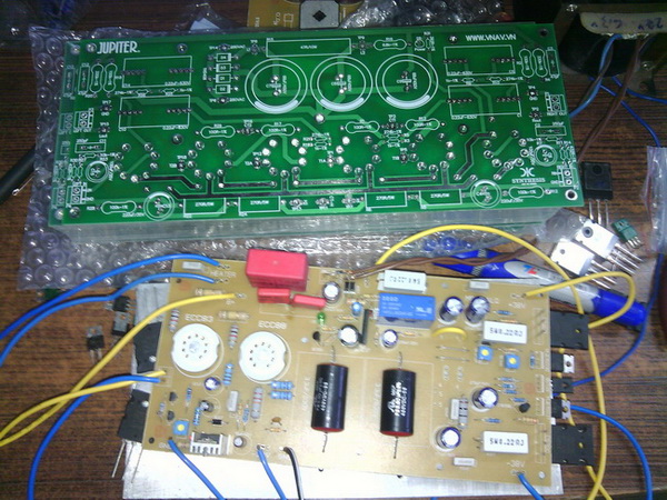

    Vừa có pcb................................................
