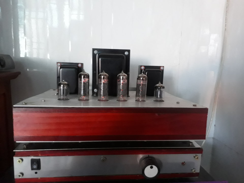

    Mình đang ghép Nac còi với EL84pp này đây kkk, có đồng bọn rồi :D .

    Các bác giup em kiểm tra EL84PP... đang hót ngon lành với NAC 72. Con vợ mang cái khăn ướt lau lau trên vỏ... e nghe mùi nghẹt nghẹt ca sĩ hát. Chạy lại 1 bóng el84 sáng như đèn pha. Em Vội vàng tắt đi. xxx vãi ra. Giờ chửi nó cũng ko dk j phải sửa thôi. Các bác chỉ giúp e đo kiểm đèn EL84 xem có bị j ko..

    Chụp cho xin hình hiện trạng của máy bạn...
    Nghe tả như đèn của bạn đang nóng gặp lạnh ....đèn đã lọt khí...
    Xong nếu hỏng đèn cho vợ đặt đèn mới + thanh toán tiền khi nhận hàng sẽ không có lặp lại lần 2...

    Chả sao đâu, sấy khô đi, bật nguồn tay giữ công tắc, thấy bất thường sập cắt luôn. Nếu là đèn ngày trc, 95% khg hỏng, nếu là đèn mới làm, chắc 85% dùng đc: Đỏ rực lên vẫn có tiếng, nhưng vế đó bé đi, nc làm chạm con trở Rk, dòng tăng, áp anode, G2 tụt đi nhanh, chắc Ug2 lúc này khoảng 100VDC, bằng giá trị của máy LTD nào đấy :p:D:p, vợ mình to hơn chứ, thuộc câu này chưa:
    « Cảm ơn Trời đã cho Trời, Trời cho Trời xuống làm Trời ta chơi». Nếu đèn vỡ nứt, khg bao giờ sáng đc gì, yên tâm bật công tắc đi.

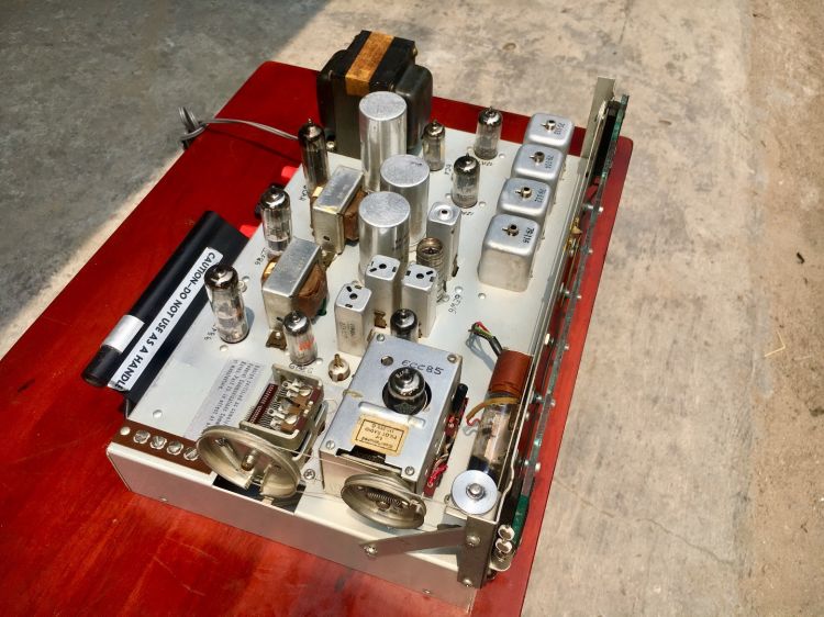

    Xin hỏi các bác, em có con amply đèn Pilot cổ. Mới hát thì 2 loa âm thanh cỡ 9-10, sau khi hát càng lâu thì kênh bên trái càng ngày nhỏ rồi im luôn, kênh phải hát bình thường. Tắt máy để nguội thì nó hát lại như từ đầu. Các bác làm ơn em bảo em phải làm thế nào ạ? Nội thất như hình. large_265337_5d1eaf4e23ef2.jpg.jpeg

    Bóng của bạn chắc không còn tốt nữa rồi...
    -Để ý xem kênh nào bị vậy kênh nào không
    - Đánh dấu các bóng của kênh bị bệnh và cân không để tránh nhầm lẫn sau này... Sau đó lần lượt cắm rút tráo đổi bóng giữa hai kênh xem sao...
    + Nếu đổi bóng mà hiện tượng như bạn tả giờ kênh bị bệnh đã hết thì lỗi do bóng .... Tìm các bóng khác tương ứng thay thế...
    + Nếu không hết thì có thể còn do linh kiện thụ động bên trong máy. Cần mang bác sĩ khám kỹ...Nhưng khả năng bóng cũ nhiều hơn...

    Máy bác đẹp quá, nhìn mê luôn. lúc về bác hay ai có tác động vào máy không? Máy này cao tuổi rồi, thường khi về theo theo kinh nghiệm còi của tôi, thường nhắc từng OPT ra ngâm dầu cách điện vì chúng chạy dòng DC lâu ngày dễ xuống cấp lớp vỏ dây.
    Bác có nghề 1 chút không?
    kevin chow likes this.
  15. kevin chow
    kevin chow Approved Member
    28/9/16
    31
    Em không rành lắm bác ơi, vả lại hình này em copy từ mạng, máy em mở ra khó lắm ( vẫn còn vỏ gỗ cổ). Em ở Sai Gòn, bác ở đâu? Nếu được em chở máy qua cho bác xem hộ hoặc nếu ko tiện bác biết chỗ nào sửa không ạ?- Cám ơn bác.

    Máy chạy bóng ECL86. Vậy phần pre, công suất có mỗi 2 bóng... Đổi vị trí bóng cũng dễ... Nhưng nên đánh dấu bóng trước khi đổi vì nhiều khi làm nó hay bị lẫn lộn lung tung...
    Nhưng bạn không biết nghè mà ở trong đó tốt nhất tìm bác sĩ chuyên nghiệp gần nhà khám chữa cho tiện...

    Bác có cái Radio cổ đẹp quá, trông mới tinh luôn.
    Có thể máy để lâu, mối hàn hoặc chân đèn tiếp xúc kém, khi nguội kim loại chưa dãn nở, nó kêu bình thường, khi nóng lên tiếp xúc kém tại vị trí kém rồi nó hở ra không nghe nữa, hoặc có cái trở nào đó chất lượng kém, khi nóng giá trị R tăng lên làm cho đèn không làm việc. Bạn có thể kiểm tra bằng mắt, phần cơ khí và màu sắc linh kiện để phán đoán. Ngoài ra có thể tắt nguồn, rút các đèn ra vệ sinh, đế đèn xịt RP7, lau chùi rồi lắp vào nghe thử, khi rút đèn nhớ đánh dấu khỏi nhầm lần nguy hiểm.

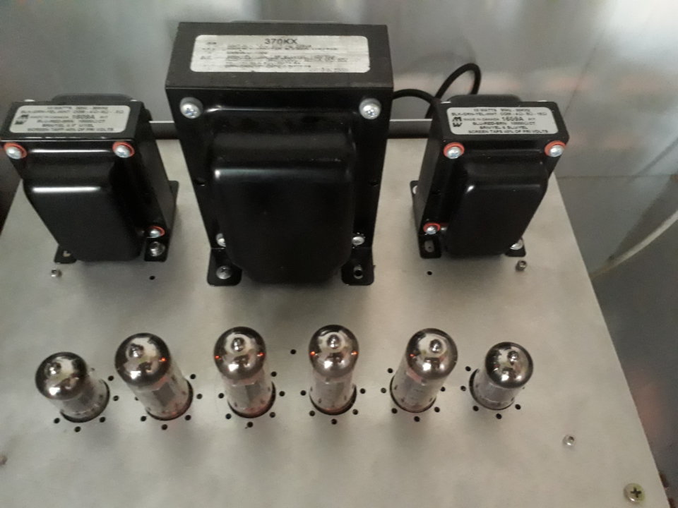

    Báo cáo các bác... em đã mở em nó ra nhưng ko thấy j bất thường cả. Chỉ có em trở 100r hơi đen nhưng vẫn sống. E thay luôn. Đảo bóng. Mở nguồn.. vẫn em el84 kênh kia sáng rực lên như đèn pha. Kết luận el84 hư. Hic. E nên mua 1 đèn hay mua 2 đèn thay cho kênh đó các bác

    Bác nên dùng hai đèn giống nhau ( cùng hãng )
