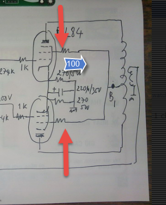

    Nó là con trở 100R nối vào G2 bóng EL84 như trang số 1 a quang vẽ ấy bác. Con đó bị cháy đen thui nhưng đo vẫn còn sống. Vậy bác gửi em cắm vô coi sao. Mà e thấy cao áp e này thấp mà. Lắp của bác vào sợ ko đủ cao áp ko hay.hihi

    Nếu đúng con trở như mũi tên chỉ vào, cứ cho là loại hèn hạ 0.5W, sức chịu dòng của nó là lớn nhất là 71mA, nó cháy đen là dòng >71mA phải khg nào và nó lại gắn với G2, đúng kịch bản 2 như tôi nói chưa? G2 quá nóng cong lên chạm G1.
    Năm 2006 cố một bác i tờ rất nghêng ngang dù mới lắp đèn, tự cho đèn đơn giản lắm, đi đến cửa hàng bán amply nào cũng chỉ đc 1 lần, lần 2 là người ta chán, xua như xua ruồi. Chắc để khẳng định mình, i tờ này lắp KT88 nhưng không để đèn công suất nằm thẳng mà để đèn treo nằm ngang, bất chấp lời can của của anh rất kinh nghiệm ở Khâm Thiên.
    Amply chạy đc 1 thời gian cũng bị gần giống của bác, cuối cùng là đo g1 chạm G2 do tư thế kia, khi G2 ăn dòng sẽ võng xuống, chất lượng đèn khg cao nên sinh ra như thế càng nhanh.
    Bác hàn chân 3 và 6 đi nhé, khg sao đâu. EL84 họ nối sẵn trong đèn rồi. Tôi gửi bác mượn 4 quả, 2 quả bác hàn như vậy sẽ chạy ngon và tiếng hơi bé hơn nhưng chắc chắn bác sẽ ngạc nhiên so với đèn hiệu Mullar của bác đấy.
    Bác xác định kỹ, đèn của bác hỏng, cho tôi xin nhé ( làm kỷ niệm thời i tờ tube và mua bán Online :D với nghịch trò này ). Bác gửi đ/c vào PM, tôi sẽ chuyển thường qua VTL đến bác, bác có thể mượn cho đến khi chọn đc cặp đèn như ý rồi trả khg sao.
