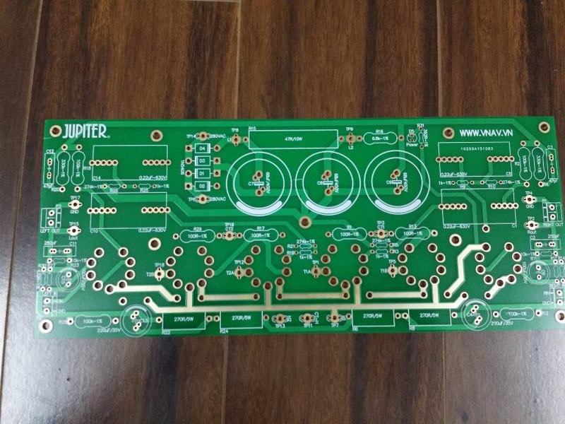

    chào bác, nếu bác ở sài gòn thì cho em đến giao lưu với ạ. em cũng làm con el84pp này (lắp theo bo và linh kiện mua ở shop bác uy linhkiendientu. dùng bóng el84 valvo hoặc bóng 6p15p-j (hàng nối chân 3 và 6) để thay đổi qua lại. em thấy bóng 6p15p của trung quốc này có phần trong trẻo tách bạch hơn một ít so với valvo.

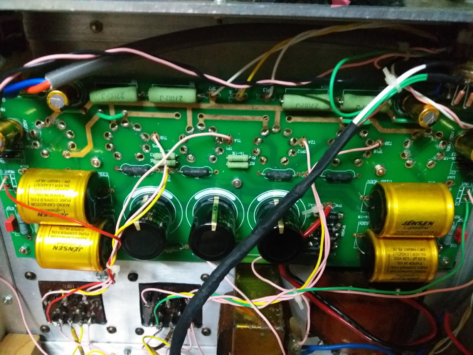

    Chào các bác, con el84 của em đã hay lên rất nhiều sau khi hàn thêm 04 con trở 270R, 7w 1% (do em k có trở 5w) vào chân 3 đèn xuống mass: tiếng đều dãi, chậm rãi, tách bạch, đặt biệt dãi cao rất hay leng keng tí tách. Em đang dùng bóng 6p15p-j và 12ax7 primaluna.
    Xin chân thành cảm ơn bác @Maidanhan đã nhiệt tình hướng dẫn, nghe hay với loại bóng bình dân, phù hợp với nhà nghèo như em

    Là sao bác.. ban đầu ko có trở này phải ko bác.. áp dụng cho mọi bóng ah bác

    chào bác, mạch em làm theo pcb của trang này, đã có 04 con trở 270R, 5w. em kẹp thêm 04 con song (hàn từ chân 3 đèn el84 xuống mass. em đang dùng cho bóng 6p15p-j (có hàn nối chân 3 với chân 6), em có thêm bộ bóng el84 valvo nga, cắm vào nghe cũng ok ạ. Nên em nghỉ dùng được cho mọi loại bóng ạ. phương án này quá rẻ để thử nghiệm.

    Bác kẹp thêm trở, lúc này thoát K của bóng cs là 135 ohm. Bác có đo lại áp thoát K, để tính lại xem dòng ăn của bóng cs là bn k? Hay làm tù mù???

    Em đoán ít nhất cũng phải 5 mấy mA

    Cái này em làm theo hướng dẫn, em nghe thấy hợp tai, em chưa đo.
