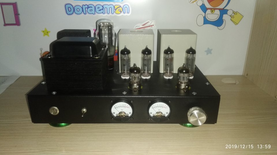

    E đăng lên el84 cùi mia của em cho nó xôm cái topic. Vế phải là đèn bác maidanhan biếu. Vế trái el84 mullar. Mạch đang nguyên bản chưa mod gì chỗ trở cả mà nghe phê lòi rùi. Ko có ù xì j cả. E có nên mod theo trên hok nhỉ. Của em từ linh kiên power tới xuất âm là hãng cả ko diy cái j cả. Các cao thủ cho ý kiến

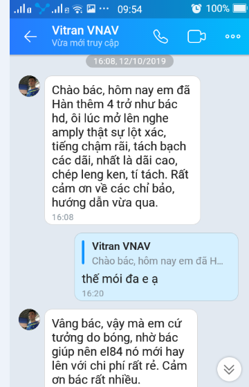

    Em cảm ơn bác rất nhiều, em xin đính chính một chút chỗ Hàn thêm trở //. Mỗi vế chỉ hàn thêm 01 con thôi (tổng là 02 con cho 02 vế) nếu dùng mạch in theo group này. Vì chân 3 của mỗi vế nối nhau.

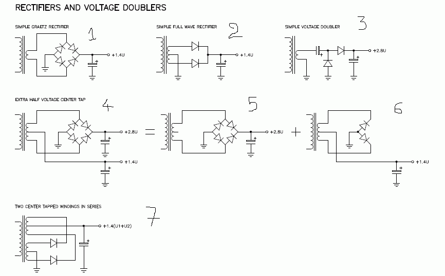

    Bác xem hình tôi làm con này:
    https://vnav.vn/threads/el84-push-pull-don-gian.34119/page-226
    Tôi chạy "quá quắt" hơn những gi các bác đang làm, đang bàn nhiều :D:D:D, (150 OMH, 5 W ) *2, đấu song song cho 1 vế và đến nay vẫn chạy. Bận việc nhà cửa con cái quá, nếu khg thay đèn đảo pha bằng 6922 cho nó lấy cái tiếng " oai hùng ".
    Bác chạy 1/2 của CT và nắn cầu diode tuy đc áp như CT Full REC qua tụ nhưng khả năng cung dòng kém đi 1 nữa, bác nắn 2 diode và dùng CT đi, sau tụ đạt đc áp như nhau. Máy tôi dùng nắn bội áp, cũng chỉ 2 diode thôi.

    Thanks bác. Em đấu như hình số 2 dưới đây phải ko bác nhỉ. Để tối em về đấu ậ :)

    Chà chà, sau khi em đấu lại nguồn ct 260v bằng 2 diot hạt đậu thây cho 4 con diot đen hôi dùng 1 nữa nguồn ct0-260v trước đây, không ngờ tiếng bass lực hơn rất nhiều, nghe tổng thể cảm thấy vừa tai hơn và chạy 3 tiếng liên tục sờ vào cũng chỉ ấm ( chắc do bóng cs phả vào). Thì ra trước giờ con amp nhà em nó thiếu dòng mà em ko để ý. Thanks các bác đã chỉ điểm cho em bất trúng bệnh ạ .
