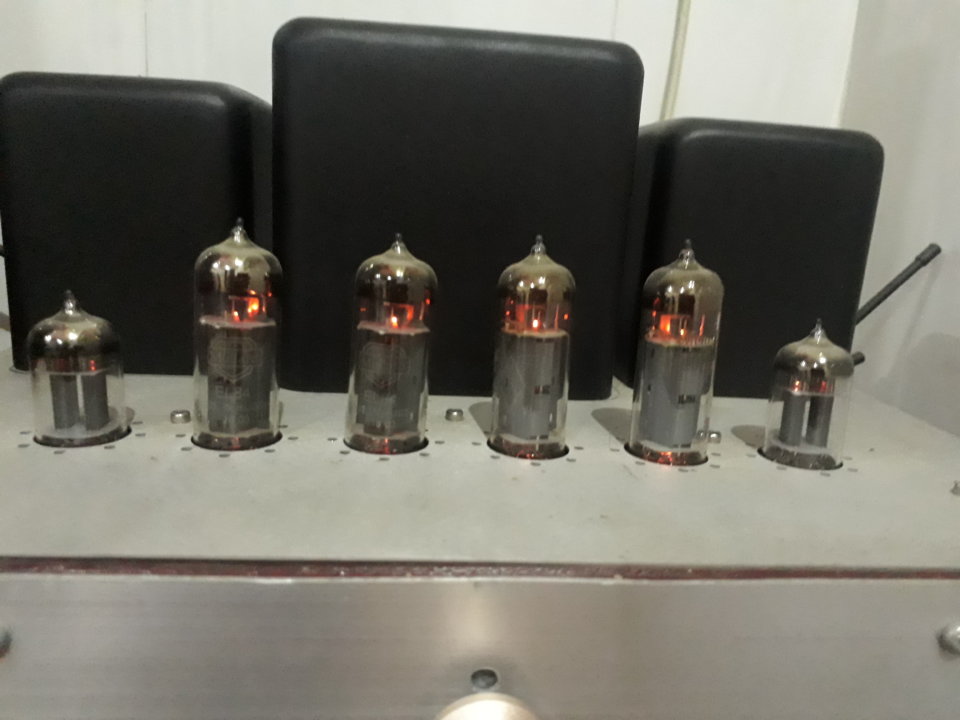

    Bác maidanhan. Vế phải 2 đèn của bác em gắn thêm 1 trở 270r. Sáng hơn lúc chưa gắn trở. Âm thanh tai trâu sao nghe giống nhau nhỉ. Sáng vậy có được lâu ko nhỉ

    Bây giờ bác đo chân 7 và 9, chân 3 và 6 của đèn đã gắn trở thêm 270 và so sánh với cặp chân tương ứng bên vế kia xem thế nào nhé.
    Bác đừng lo việc sáng hơn nếu đó là sáng hơn của sợi đốt, nếu tắt điện thấy Anode hồng lên mới cần lưu tâm. Nhìn và nghe bác tả khg phải Anode đỏ.
    Nếu tôi hiểu đúng:Chân 3 của 2 đèn El84 một vế đang nối với nhau và nối với Rk=270 xuống mazz đúng chưa?

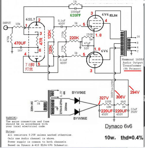

    Sau khi thành công con 2a3 đầu tay và tập hợp linh kiện em tiếp tục làm tiếp con 6V6 PP theo mạch dưới đây, bác nào từng làm qua cho em xin vài ý để hoàn thiện ạ!!!

    Em đã thử mạch trên nhưng không hợp tai mấy, có thể do linh kiện chưa tốt.
    Nêm em quay về mạch cũ đúng gu em hơn hi! Bác xem thử mạch ạ.
