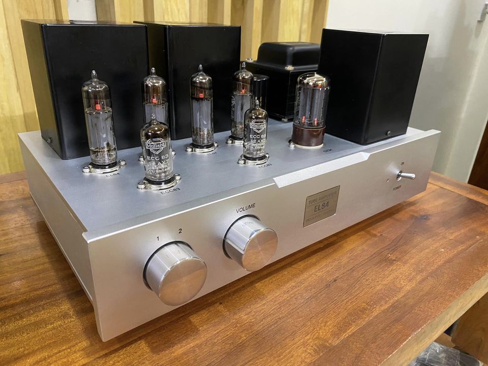

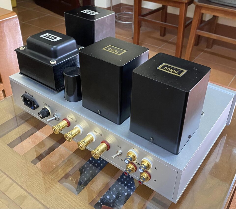

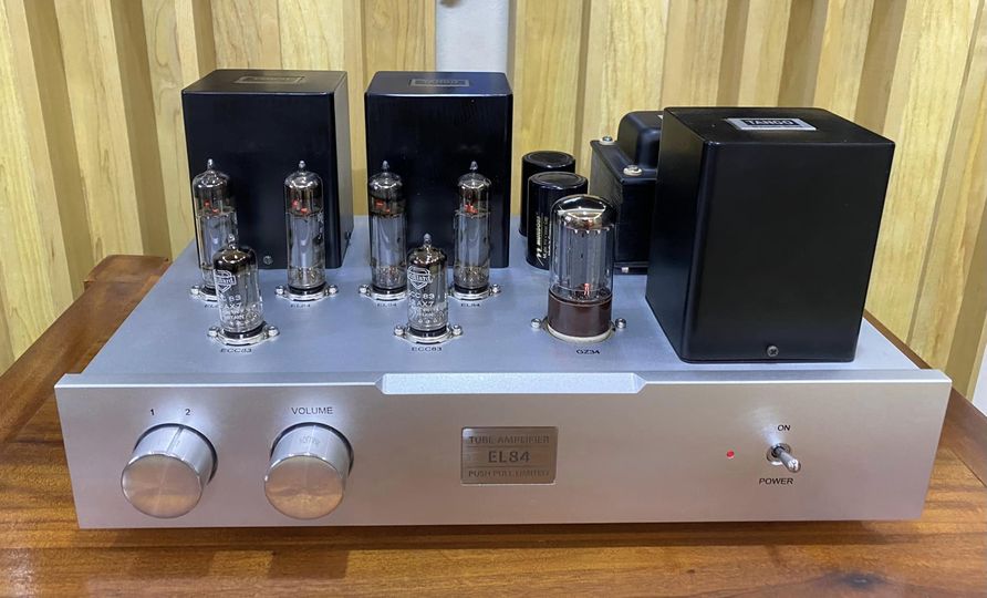

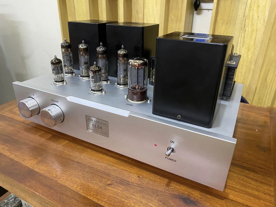

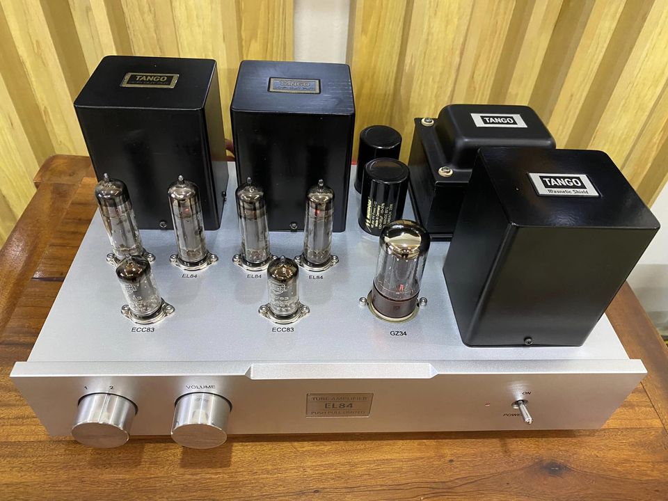

    Em mới ráp 1 em EL84pp ful tango. Xin phép khoe với các bác!
    vuminhxdhp likes this.

    Đẹp quá! Nhìn pro hơn nhiều hãng :) chúc mừng bác
    B có thể post cái shema được ko?

    Đẹp quá. Đúng phom mẫu e kết. Chi phí cho con này hết bn bác?

    Thanks bác. Chi phí cho em này khá nhiều bác ạ. Cả bóng khoảng 70 - 80 tr.

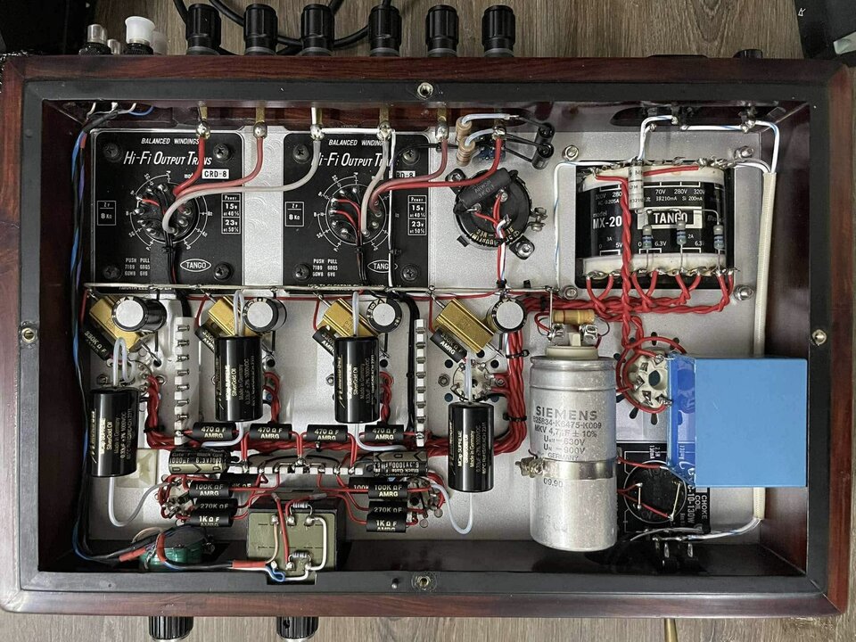

    Âm ly bác làm đẹp quá. Bác cho thông tin cấu hình được ko?
  13. tmvinh
    tmvinh Advanced Member
    7/4/09
    595
    69
    Dạng mạch như nimis thôi bác. Khác ở phần Nắn đèn gz37, 5u4g. E chạy ultraline, áp hơi cao tí cho căng.
    Opt nguồn choke full tango. Trở amtrans chân vàng, tụ thoát K blackgate, tụ nguồn cerafine, nối tầng mundof silver gold oil. Vỏ gỗ trắc
    Con này ku em em đầu tư hơi sâu để đánh roger ls3/5 bản 15ohm.
