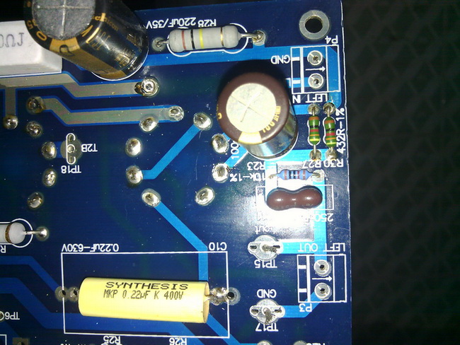

    Em chụp vị trí 2 con trở anh em thắc mắc.Con này ráp dễ như ăn cơm sườn,cứ chọn linh kiện cùi bắp như vầy là hay rồi...

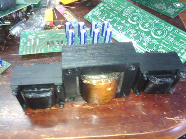

    Opt và nguồn em vừa quấn .........................................

    Thật không ta?
    Sao thấy bảo bác nói không với tự dệt OPT kia mà?
  4. mimosalq
    mimosalq Advanced Member
    8/5/06
    12.824
    122
    Em chỉ chỏ thì cũng coi như quấn rồi khà khà...

    em gửi địa chỉ nhận trong PM anh nhận được chưa ạ, mà OPT anh quấn lõi bao nhiêu mà so với nguồn như tí hon đứng cạnh khổng lồ thế, thanks anh

    Opt Vẫn Fe 25,nguồn thì quấn to chút cho nó dư dã ấy mà. :D

    - Nhìn vòng màu con trở em tính là 432 Ohm, Loại này kiếm khá khoai, Nếu ghép 2 con song song 470 ohm và 5600 ohm thì được 433 ohm :mrgreen:
  9. corube1981
    corube1981 Advanced Member
    22/3/12
    920
    hic mấy con trở này em bó tay luôn,mò mãi mới dc 2 con 274K còn thiếu 2 con và thiếu 4 con 432R,tìm đâu ra đây,nói chung là thiếu nhiều lắm 4 con 100K + 2 con 330k/3w + 250p nữa -> là tiếp tục treo tiếp.

    - Em còn chưa có cái bóng đèn nào để gắn vào :( , Trở Bác cứ ghép song song là có trị số mong muốn, khi nào hót xong rồi tìm điện trở gắn vào. Em đang chờ cuối tuần ghé Nhật..... làm vài lạng đồng về quay OPT.

    trở 432R em thay bằng 442R(hơn 10r) và 274k ko có em thay bằng 2 con 200k + 75k ,thay đổi giá trị linh kiện mấy vị trị này cò ảnh hưởng gì ko anh Quang,thân.

    Thay gần trị số là được 274k= 270k không ảnh hương lắm đâu.

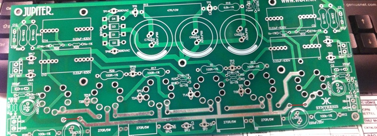

    - Em nhận PCB sáng nay, xem sơ bộ khá dễ để mần ăn. Thiếu đường mạch đốt tim đèn.
