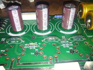

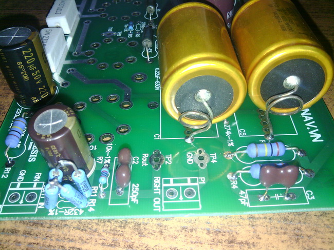

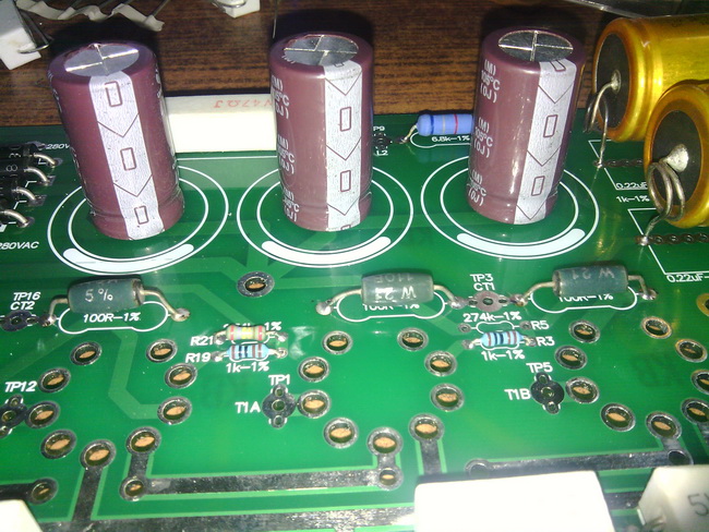

    Em ráp thêm 1 cái nữa,chỉ còn thiếu 1 con trở 270k mai cho em nó đóng điện luôn. :D.Em post cho anh em có khí thế :D
    Linh kiện khó nhất là tụ pi Silver Mica,ngòai NT tòan tụ kẹo và tụ gốm...

  7. corube1981
    corube1981 Advanced Member
    22/3/12
    920
    -sao anh có bộ nữa lắp nè,mai em lên cướp mới dc-cần 250pF thôi
    nhìn mà thèm 4 quả tomahốc màu vàng quá,tụ nguồn chưa kiếm dc loại này ưng ý,còn dawoo mới thì nhiều mà hok thích lắm,đúng là cái chơi dc voi đòi con đường 4 vú(Sài gòn có con dg độc đạo này nha)

    Trùi, PCB này xài trở 1% không vậy anh Q?
  9. mimosalq
    mimosalq Advanced Member
    8/5/06
    12.824
    122
    Có gì dùng đó mà,ở nhà tòan trở này... :D
  10. garbolino
    garbolino Advanced Member
    28/3/07
    6.862
    ZVL Skalica
    Đại ca chơi ...... tiết kiệm quá, 2 con tụ zdàng zdàng tính mai mốt gỡ ra bán hay sao mà cuốn cái chưng dòm chán quá. :lol:
  11. espadon_vn
    espadon_vn Advanced Member
    26/3/08
    8.580
    182
    Nhìn đúng là ớn quá, kiểu này phải ngồi chờ, qua tết mà đại ka chưa gỡ mấy con chân xoắn này là chiến đc. chưa tết mà đã gỡ là coi chừng cụ Gà nhể :lol:

  14. anhlongtranf
    anhlongtranf Advanced Member
    10/2/09
    1.313
    Cuốn tròn chân tụ nối tầng như thế âm hình nó mới tròn. Cụ thắc mắc cái dề? :D

  15. NDHien
    NDHien Advanced Member
    12/11/09
    1.693
    Cái này mình muốn hỏi lâu rồi bây giờ các bác mới mang ra , còn mình xxx quá tụ nào cũng cắt chân cụt ngủn , mai mốt mang sang bo khác lắp không vừa , vì sợ cuốn tròn như thế thì tụ vốn dĩ đã có L và C trong đó rồi bây giờ lại có L bên ngoài nữa , biến thành low pass filter , chắc để tránh tự kích :mrgreen:

  16. corube1981
    22/3/12
    920
    khi cuốn tròn đối với đèn dùng áp cao có bị tự kích ko mấy anh?nói chung khi quấn em thường luồn ống cách điện silicon cho tụ hay trở công suất ở nhg vị trí có khoảng cách xa,thân.

  18. espadon_vn
    26/3/08
    8.580
    182
    các cụ sợ tự kích à, đơn giản lắm, 2 đầu các cụ xoắn quẩy ngược chiều và số vòng bằng nhau => tự triệt tiêu cái L đó rồi :D

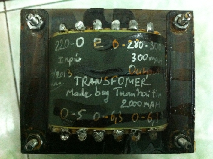

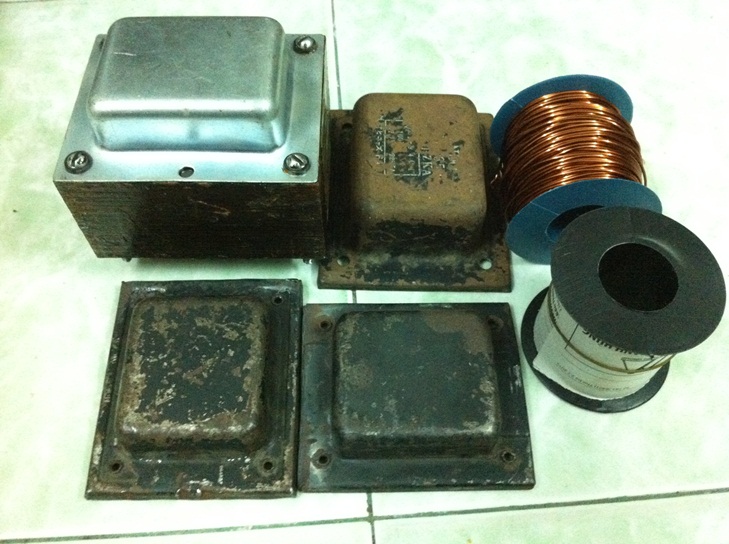

  19. tuanhaitin
    tuanhaitin Advanced Member
    18/4/10
    1.587
    16
    Phú Nhuận-HCM
    - Báo cáo các Bác. cuối tuần em đi ve chai: 2 bộ chụp biến áp FE32 và FE 28 hết 60K, 183k cho dây đồng quấn O pê tê. Thế là hoàn thành xong cục Biến áp nguồn :mrgreen: .
  20. cuongnm
    cuongnm Advanced Member
    28/5/09
    2.502
    HLGA - GẦM...
    Em xin có ý kiến nhỏ tí thế này thôi : mạch cao áp ( b+) nắn diode mà chơi thẳng thế kia thì .... Liệu có đi tube sớm ko nhỉ ??? :oops:

    giaothu Advanced Member
    19/7/11
    584
    113
    Ý bác cuongnm là ai muốn tube đi muộn thì làm thêm mạch đóng trễ b+ còn ai không muốn thì thôi.

  23. corube1981
    22/3/12
    920
    chỉ chỗ em mua ấy cái nắp chụp này với,ra ông tài mua mà toàn báo hết hàng ko à :x ,em cần 2 cái nắp fe25 và 1 cá fe32
