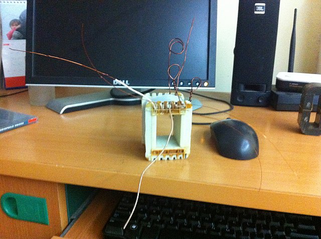

    9h đến 11h30 em quấn xong cục nguồn.Đốt tim 12ax có xài chung El84 đc ko anh Quang ơi?nếu ko đc mai em quấn thêm quận tim cho 12ax anh ah?

    Xài chung hết ,bác quấn Fe25 xếp dầy 52 (dư dã thì quấn to hơn)vào 220V ra 280VAC dây 0.5ly,đốt tim 6.8VAC dây 1ly có điểm giữa để có tải là vừa. :D

    Cao ap dung day 0,5 ly ha anh? Co to ko a? Em quan Fe 32 xep day 46 so cap 220 vol day 0,5 =660vong , cao ap 280 vol day 0,35 =820 vong , dot tim 2 cuan day 1,3ly 20 vong. Fe em nhan he so 45 a.

    Thông số biến áp trên là thực tế của biến áp hảng em đã đo chính xác.
