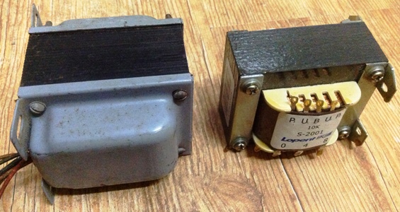

    Cặp trên có 5w dùng sao được cụ ơi, EL84 PP bèo cũng phải 15W chứ. Cặp dưới của TAM 20w có vẻ chuẩn đấy cụ :D

    Chỉ có cái tamura bên dưới mới sài đc bác ạ, cặp trên 5W mà Imax có 25mA, Rdc lớn quá :D

    Tamura thì khỏi nói rồi nhưng em cũng muốn thử thương hiệu Kasuga này hoặc Noguchi nhưng tìm đỏ con mắt mà hổng thấy cái nào PP 10K.

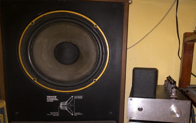

    em đang nghe con của em 8W cũng thấy phê phết rùi.
    Tặng các bác tấm hình của em nó đang hót.Em chụp xấu lắm các bác thông cảm

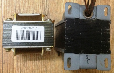

    Em vừa kiếm được 1 cục OPT khá nổi tiếng: Dynaco A-410. Trên cục này chẳng thấy ghi tên tuổi gì nên hơi buồn.
    Fe 25 dày 46 mm. Sơ cấp P-P đo được 18,5H, trở thuần các vế 265-280 Ohm.

    OPT Dynaco A cùng cỡ fe, dày gấp rưỡi Lopent.

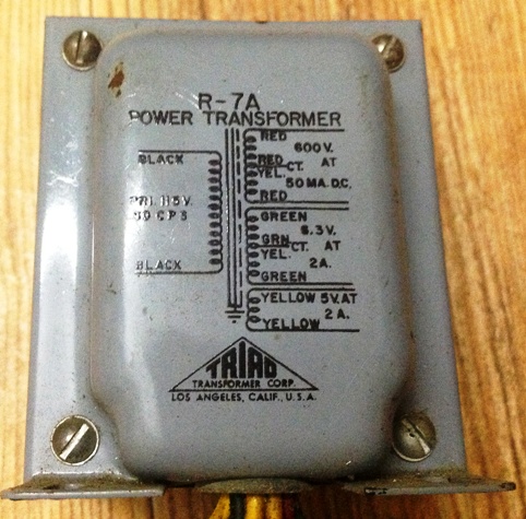

    Khoai tây làm nguồn bé tẹo: 1 kênh cao áp có 50 mA, fe 25x28 :mrgreen:
