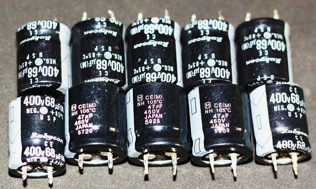

    phần nguồn cấp 280VAC sau nắn ra 395VDC rồi,mà tụ nguồn trên pcb lắp 68uf/450v nhg em ko có v cao như yêu cầu,vậy dùng 68uf/400 Rubycon dc ko?em sợ tuổi đời của tụ mau hết xí quách quá,hay thay bằng 3 quả 47uf/450v của panasonic Japan cho an toàn,tất cả các loạii tụ này em đều tháo từ pcb nguồn điều khiển của máy lạnh công nghiệp nội địa Nhật,các anh góp ý cho em với,thân.
  4. tuanhaitin
    tuanhaitin Advanced Member
    18/4/10
    1.587
    16
    Phú Nhuận-HCM
    - Bác dùng một con tụ trước Trở công suất 47 Ohm là 47mF/450V, sau đó dùng 2 con còn lại rubycon là OK. :mrgreen:

    Dùng tuốt, tụ càng già càng, dẻo, càng dai. hiiiiiiiiiiiiii

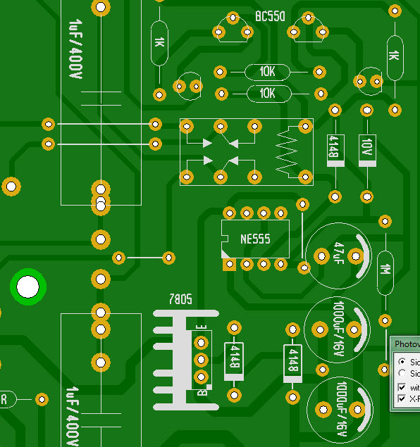

    mông má lại thành 1 mặt đẹp trai thấy rõ............... :D

    Một mặt mới là đỉnh cao của layout mà anh! :D

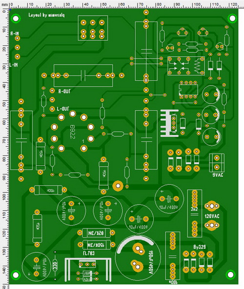

    Trở thoát katot đèn đầu e không có 432 R thay bằng 442R , con 274k thay bằng 330k đc k a Quang ơi?
    Bác nào làm xong rồi, show lên đây đi. tính ra cũng mấy chục bộ cơ mà :)
    A quang đo điện áp tại một số điểm để ae so sánh đi a
