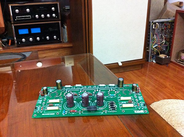

    E nó đây các bác nhé, chụp bằng điện thoại nên dung nhan hơi kém thực tế :D

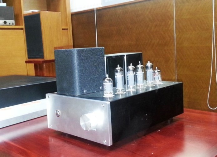

    em chạy B+=230v Dòng 40ma. Dùng opt lopent 10k khai thác công suất ở 8W. dùng PCB của anh quang cho dự án này thay đổi giá trị trở cho phù hợp với PL84. và thay đổi chút chế độ của . con 12ax7

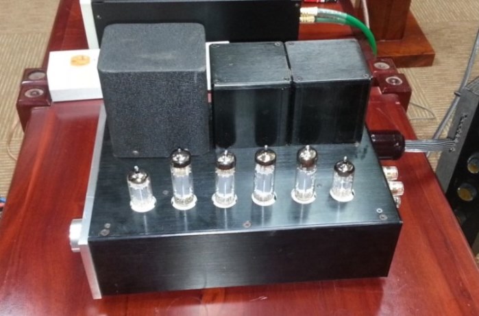

    Em cũng góp khí thế cho xôm tụ:
    Toàn Fe 28 mỏng (trừ nguồn là Fe dày)
    Đường còn dài đăng đẳng,
    Em làm gì cũng chậm
    (E xin mượn 01 câu của bác ntquang nhé, câu này thấy hay nè)

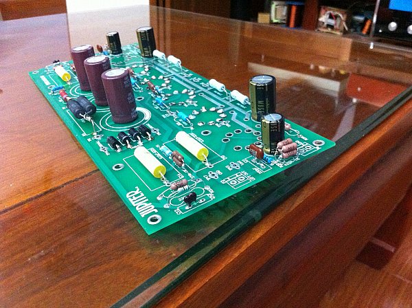

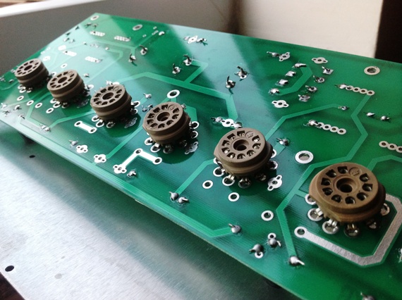

    Hêh em cũng vừa hàn xong :) thiếu mất 2 cái chân 9 tăm Văn Môn ạ
  5. trung_son
    trung_son Advanced Member
    5/9/11
    1.747
    2 con trở nguồn là trở cụ sức khỏe kém nên em cho nằm kiểu úp thìa :) còn trở nhỏ là trở con cháu nên sức khỏe tốt đâm ra bọn chúng cứ trèo lên nhau chơi chống đẩy các bác ạ :) .

    Chuẩn không cần chỉnh. Anh thêm mấy con trở xả tụ vào nữa nhé.OPT của anh có điểm UL thì theo em anh nên bỏ 4 con trở xanh 100R đi. mạch bóng công suất chạy 4 cực thì dùng điểm UL của OPT sẽ hay hơn.
    Con trở 100k và 330K gần cái tụ pi em thấy công suất hơi nhỏ. ( cond dó nên dùng tầm 2w trở lên là tốt nhất )
  7. trung_son
    5/9/11
    1.747
    Chết em rồi,đi mua reowr mà ko xem lại cái mạch anh Quang vẽ :( cứ nghĩ R trên PCB ko ghi công xuất thì xài 1/2W là ok rồi. :(

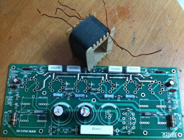

    - Rảnh rỗi em quay O pe te, vừa xong một cục. muốn nhanh cũng chẳng thể nào nhanh hơn, quấn từng lớp :( . Do vẽ ra sơ đồ triễn khai khi quấn nên không cần phải làm dấu, cư thế mà hàn. Đo kiểm tra sơ bộ RDC của hai nữa đều là 188 ohm. Tổng là 376 ohm, đúng với dự toán :mrgreen:

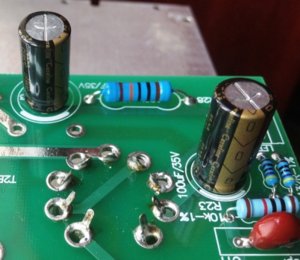

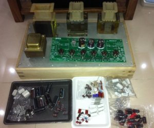

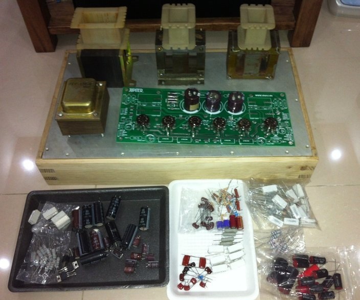

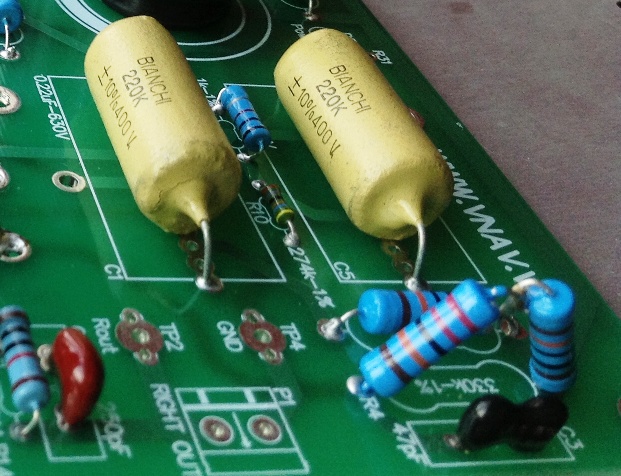

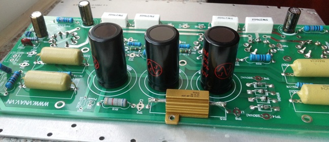

    Em cũng khoe công sức lọ mọ trốn vợ ở nhà thứ bảy của em. Lần này cố gắng dùng đồ mới, trừ chân đèn, trở 47 Ohm ( có thể sẽ thay bằng choke) và bóng 12AX7 BVA :mrgreen:

  14. tranguyennguyen
    20/4/11
    3.529
    25

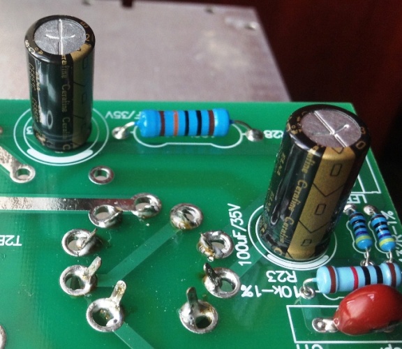

    Tụ thoát 220 uF em không mua được 35V, gắn đại 25V. Trở 330k lười kiếm, chơi 220+100k. Toàn trở tàu và Đài loan, nhưng đo chọn kỹ trước khi gắn. :mrgreen:
    Cứ tin chúng nó chết có ngày, 10 con 270 Ohm mới chọn được 4 chú 269-273 Ohm. :(
    Trở 432 Ohm tìm mãi chưa ra, đặt hàng 422 Ohm thì hôm nhận hàng mới biết hãng hết, gắn đại 470 Ohm, chắc gắn thêm song song khoảng 2 k nữa là vừa :mrgreen:

  15. tuanhaitin
    tuanhaitin Advanced Member
    18/4/10
    1.587
    16
    Phú Nhuận-HCM
    - Tụ thoát katot 220mf/ 25 v là Ok rồi Bác Trà, điện áp thưc tế khoảng 15 Vdc.
    Goi cụ Ly: Em làm cho em nó hót rồi tính tiếp. quay sơ một cục mà ngán lắm rồi :oops:

  17. tranguyennguyen
    20/4/11
    3.529
    25
    Em mua đợt mua chung vừa rồi đấy, bác liên hệ bác Vũ xem sao. Chất âm chắc kém K42Y-9 chút ít :mrgreen:

    tụ lọc nguồn ngon quá anh...

    Bộ này em cố chơi đồ khá, bóng công suất RCA NIB, tụ JJ mới tinh trong đó 2 quả đầu 68u/500V, quả sau 47u/385V.
    Mấy bộ sau em chơi đồ rẻ hơn như tụ BC 47u/450V tháo máy thôi.

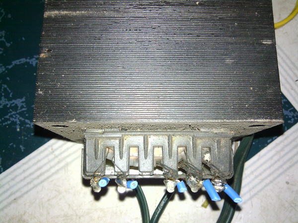

    Chính xác anh à, vừa rã nguồn hảng ra kẹp thước và đo cho anh xem. :D

  25. Simple
    Simple Advanced Member
    2/5/11
    1.163
    59
    Anh Quang đã đo thực tế thì quá tự tin rồi.
    Vấn đề ở chỗ này: phần đốt tim mỗi bóng
    EL84: 6.3V/0.76A x 4pcs= 3.04A
    12AX7: 6.3V/0.3A x 2pcs= 0.6A
    Tổng cộng: 3.6A, vậy cần dây 1.4mm mới đủ chứ.
    Mà nguồn zin xài có nóng lắm không anh?
    Em tính mãi không đủ cửa sổ, không hiểu họ tính quấn BA này ra sao!
