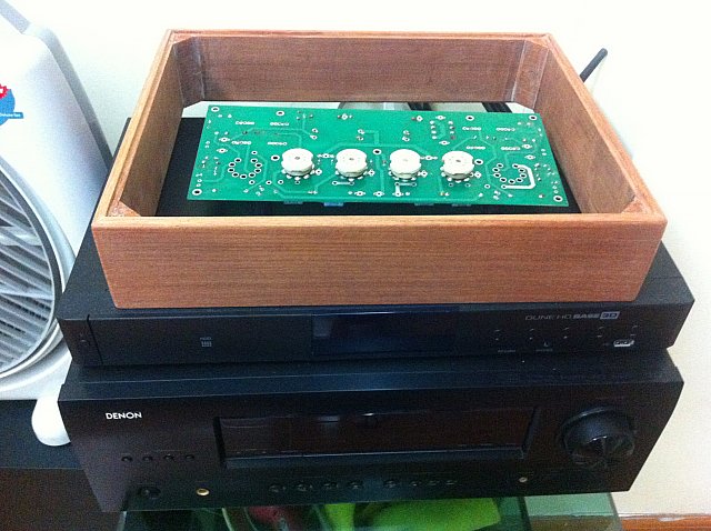

    Hì hì,cái Chassis của em làm bằng gỗ hương chưa cần sơn đã đẹp quá thế này chắc chỉ cần phủ bóng mờ lên là xong ạ :)

    Ôi đẹp quá,đặt hay tự làm vậy em?

    Dạ,gỗ em đi mua về thuê cậu chuyên đóng loa với vỏ ampli làm anh ạ :( .200k tiền công làm cái vỏ có đắt ko anh? :)

    Nhìn lại trang 27 em thấy giống đồ hãng quá anh ạ :mrgreen: 200k nó chỉ làm đến đây thôi còn sơn,khoan khoét là em hoàn thiện nốt anh ạ. :)

    cái khung gỗ này cắt mặt mica đen bóng 8 ly là đẹp...

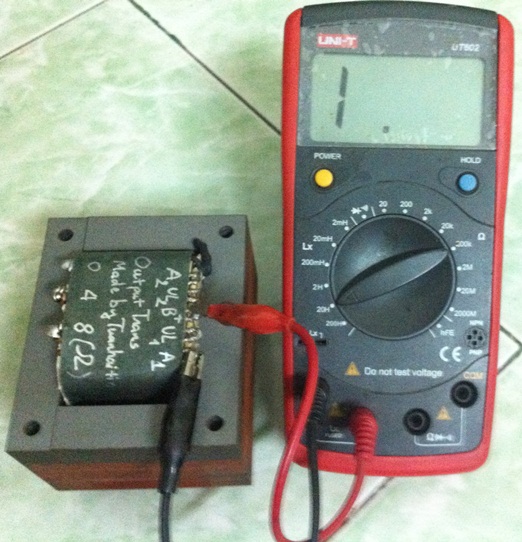

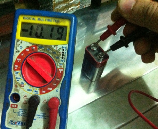

    - Em mua cục Pin 9 volt mới.
    Điên áp đo được hơn 9 volt, yên tâm cái cục pin rồi.
    Đo lại Henry, Vũ như cẩn :mrgreen: .

    Mica lắp biến thế và đèn lên liệu có ổn không bác? Em sợ lâu ngày sẽ bị vàng, ròn rồi tèo :mrgreen:

    Mình thấy mấy bác trong saigon làm KT90 pushpull mà thấy vô tư nên chắc dùng cho con này cũng ok.

    nhưng cái hèm em soi có 3ly thôi anh ạ đặt 8 ly lên nó cao hơn thành gỗ mất 5 ly,mai em đi mua 2 tấm nhôm về khoét lỗ xong phủ sơn đen 2k solid lên bóng như Meccerdes anh ơi,vụ sơn này đúng chuyên nghành rồi ạ.
    Em sơn bóng mờ 50/50 có ổn ko bác Trà?

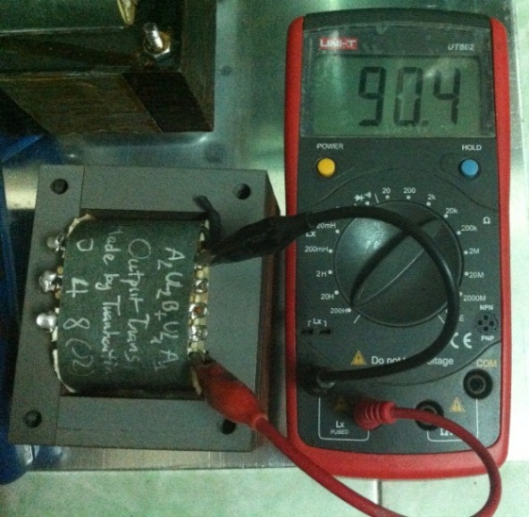

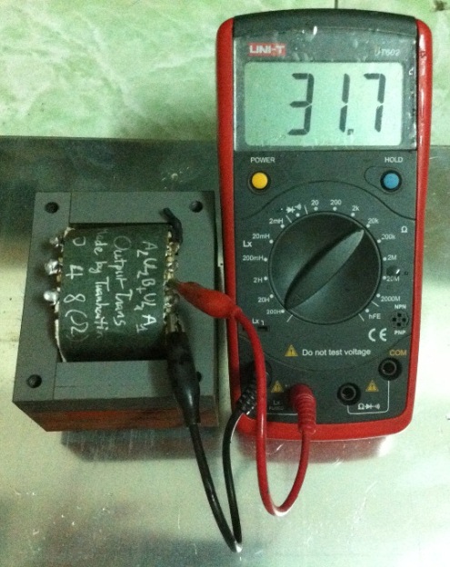

    Bác đo B+ với P1 hoặc B+ với P2, sau đó lấy giá trị đó nhân 4, sẽ chính xác hơn
    Cái đồng hồ này, đó nấc 200H ảo như ... bà Tưng :lol:

    do phe siemen loại tốt nên henry nó cao thế :lol:

    Em định dùng tấm mặt và đáy đều là sắt 1,2 mm thôi, trên cùng mới chơi nhôm 1 mm phay xước sẵn do nhôm 3 mm của em cũng loại phay xước nhưng hơi tý là xước.
    Bác đã thích bóng thì bóng 70% đi. Em thích mộc nên thường dùng mờ tịt 30% thôi.

    Ở đê La Thành nhôm míếng cắt sẵn cùng nhiều lắm bác ah,với kích cỡ cho em pow này thì cỡ 50k 1 míếng thôi ạ.

    Nhôm hợp kim 6016 chỉ có loại dày 5-10 mm, còn loại 1-3 mm chỉ có loại thường nên dễ xước lắm. Chắc em sẽ thử giải pháp sơn 2 k solid của bác. Thanks

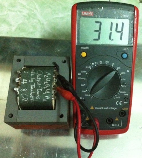

    - Em đo lại.
    - Cụ Lý: Em nghĩ người quấn mát tay chứ không phải siemen :lol:

    cụ thử đo B+ với Plate ở nấc 20Hen, xem nó có lên đc ko ạ?
    Nếu nó ko lên đc, tức là vượt ngưỡng, thì đo P - to - P ở nấc 200H thoai
    Và ... nhớ trừ hao :lol:
    Cái đồng hồ này nhiều phen làm em mừng hụt
    Chỉ đc cái đo ở nấc dưới 20H thì tàm tạm :mrgreen:

    - Em đo nấc 20H, lúc đầu lên đến 20 sau đó quay về 1.

    Hi,
    Vậy thì ngon rồi, chúc mừng bác :D

    Bác đo luôn Điện cảm rò và tụ ký sinh ? 2 chỉ số này quan trọng hơn Henry nhiều.
