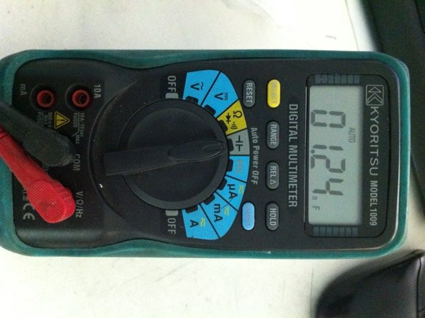

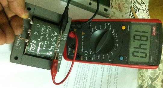

    - Điện cảm rò em đo được : <20 mH ở cả hai OPT. Còn Tụ ký sinh thì đang chờ mượn đồng hồ.

    Có bóng chưa nếu chưa qua anh mượn về test nhé.

    rò lớn thì dải cao khó đạt , opt này chắc lên tới 10khz là rớt , nhưng mà nghe thì bass tốt . :lol: Đo thêm điện trở thuần giữa B+ -> Plate của 2 cuộn có cân không .

    2.009
    111
    Hà Tĩnh - Nghệ An
    cái món Đo điện cảm rò ni a răng cụ ơi?
    Cụ méc cho em cách đo với :D

    cụ chập thứ lại rùi đo sơ :D

    - Vâng, cảm ơn Bác Quang :mrgreen:
    - Em đo điện trở thuần mỗi nữa là 188 va2 189 ohm.
    - Cụ đo L như bình thường, với điều kiện nối tắt ngõ ra loa ( nối chân 8 ohm và 0 ohm).

  20. rock0em_h_x

    Dây hơi nhỏ. Không tốt.
    Nên đo bằng LCR meter với setup tần số đo thì kết quả mới chính xác. Nếu tính đường DIY lâu dài thì nhóm các bác nên mua vài cái máy đo, oscillor, phát tần... tốt 1 chút.

    Khi nào các cụ trong dự án này có OPT của hãng mua chung, thử đo Lờ rò và Cờ kí sinh xem ra răng. Với OPT 10k/8R mà rò là 18mH ở 1kHz cũng chưa là thảm Hoạ đâu. Lưu ý khi đo Lờ rò này cần hàn chắc chắn ngắn Mạch thứ cấp. Bác chủ cầm tay dí thế kia e chưa chuẩn lắm :D

    Thì cụ đo thử xem được nhiêu rồi trừ đi cái lên kim là tương đối :lol: Đồng hồ em cũng rứa :mrgreen:

    Em đo rồi, 22 mH cụ ạ :mrgreen:
