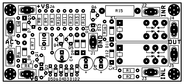

    Có bác nào còn PBC chia lại cho e một tấm với ạ.

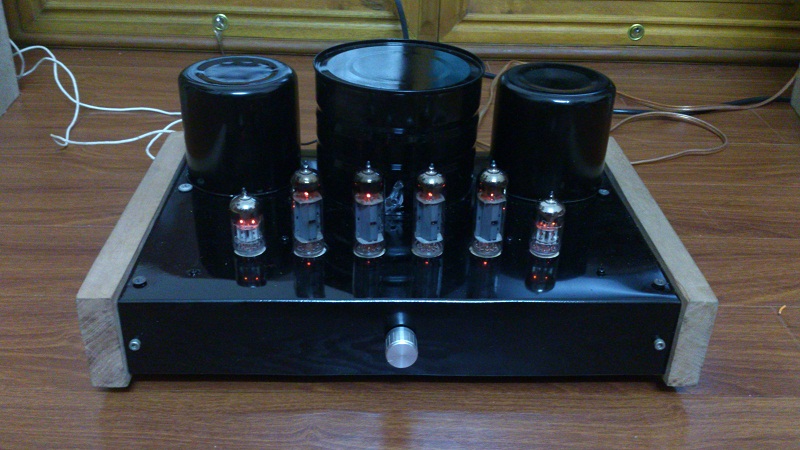

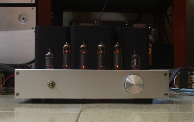

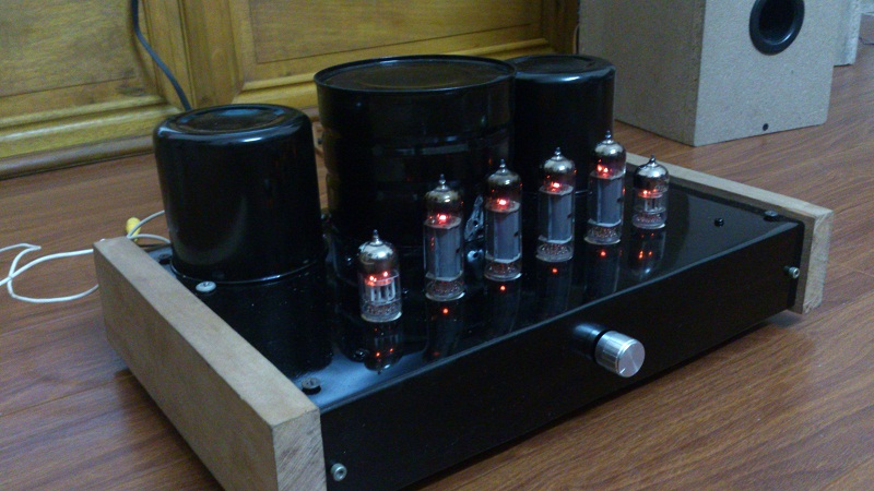

    em đang dùng 6h2p phiến bạc đây ạ. :D ( nhà nghèo chưa có 12ax7 dùng )
    thành quả hùng hục khoan, cắt, sơn, hàn... của mấy tuần đây ạ.

    Bác cho mớ ảnh vị trí modify 12ax7 to 6h2p để em nghiên cứu ạ! Bác đúng là dân diy thứ thiệt, nhìn xa xa hình như con ACamp thì phải :)

    dạ, e làm xong và amp nó đang ở nhà thằng ku em nên k có ảnh chụp chỗ đó giúp bác. e cứ diễn bằng... gõ phím vậy
    trong mạch là nối chân (4+5)--> 12ax7 đốt tim chân 9 vs (4+5)
    e k hàn chân 4 của chân đèn xuống mạch mà bẻ cong lên, nối chân 4 đèn vào đường đốt tim 6p14p ( chỗ này đáng nhẽ nối vs chân 9, thì e bỏ qua chân 9 ), chỗ nối chân 5 giữ nguyên. như vậy đốt 4 vs 5 cho 6h2p-eb.

    Bác cho em hỏi chụp opt với chụp nguồn bác làm hay chế = vật liệu gì đấy ạ?em tính mua nhưng hết 600k đắt hơn cả tiền tube nên hơi xót ạ :mrgreen: .

    Bác có vẻ hơi lăn tăn. Bây giờ bác làm theo cách, khi hàn chân vào mạch thì vểnh các chân 4,5,9 của 12AX7/6H2P của 2 kênh lên, không hàn vào bo, hàn chung 1 đường đốt tim từ biến áp vào 2 chân 4,5 của 2 bóng này, chân 9 bỏ lửng hoặc xuống mass, đút gen vào bảo vệ là xong, còn vấn đề ù xì thì bác đã xử lí được (sài trở 100 ohm ) :!:

    cái nắp chụp OPT là cái ca uống nước hoặc là nắp lọc dầu của máy nổ,còn cái chụp của biến thế thì các anh có con rồi nhìn biết liền luôn,nó là cái hộp sữa đấy,anh làm đẹp quá,thân.

    bác phán chuẩn quá! OPT e chụp bằng ca inox 9cm ( hơi to), còn nguồn của e là xuyến nên e cho nó vào nửa hộp sữa loại lớn của cún nhà e. sơn đen tất cả. ngon-- bổ thì k dám nhưng đc cái rẻ ạ :D
    e k có đk chơi chasic nhôm phay nên tận dụng những cái có thể làm đc bằng tay :))

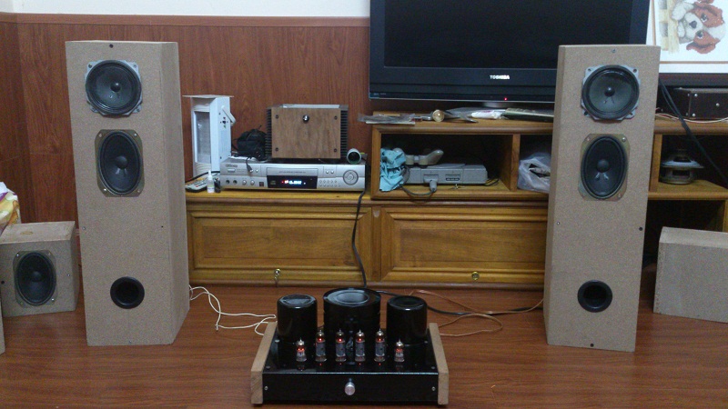

    Chuẩn quá ,loa cũng diy luôn quá đã.

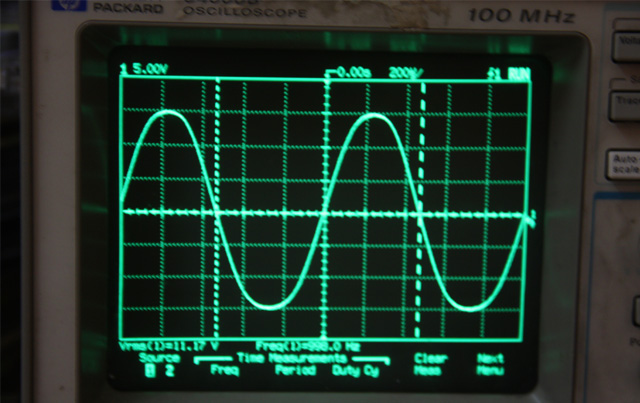

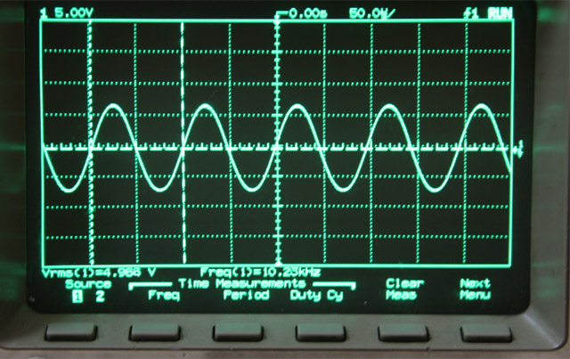

    Bỏ máy ra đo thử thông số của em nó. Dùng OPT 10k của Lopent. Nguồn ( chú Bình cầu diễn ) tube 6p14p
    Công suất max với tải 8R. Nếu em tính không sai = 11*11/8=15W
  19. mrhung
    mrhung Advanced Member
    25/2/10
    592

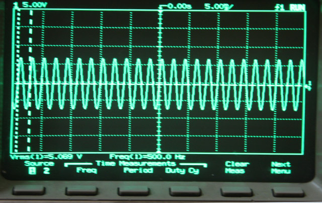

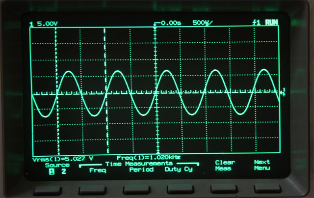

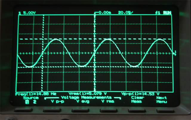

    Em đo luôn ở các tần số khác.
    Đưa về 50% công suất ở 1K ( 5V)
    Ở 15HZ ( Vẫn đo được 5V) ( máy phát sóng của em chỉ suống được như vậy )
    Ở 500HZ ( 5V)

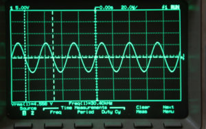

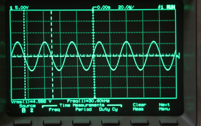

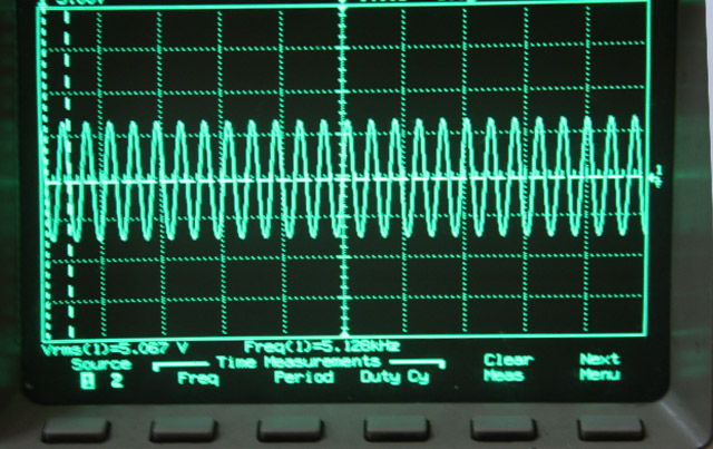

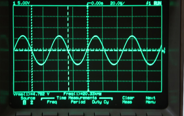

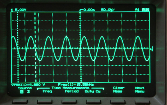

    ở 5K (5V)
    ở 10K(4.9V)
    ở 15k(4.8v)
  21. mrhung
    25/2/10
    592

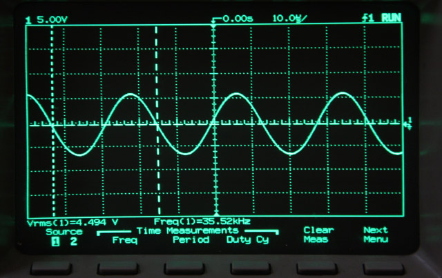

    ở 20k( 4.7V)
    ở 30k (4.5V)
    ở 35K ( 4.5V)
    Hết ngưỡng em nghe thấy lại phải trông con tiếp thành ra đo đến vậy thôi.

    Sin tù đầu rồi, giảm CS xuống tí nữa cho nó thành sin hẳn đê, nhưng để thế này đo bằng tai cũng chả phân biệt được đâu :mrgreen: . H cho xung vuông vào xem lên được bao nhiêu kHz thì thành táo ?

    Từ 10v xuống 5vout - cs giảm 4 lần ( còn 25%) .
    không nên khảo sát với xung vuông > 10k .
