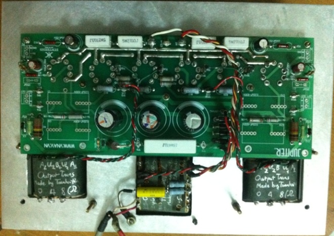

    - Topic vắng vẻ quá, Em cập nhập tiến độ, Còn thiếu tụ nối tầng (chờ đợt hàng thứ 7 của Bác Hào), dùng tạm tụ kẹo ngoài nhật tảo. Tối nay đi mượn đỡ bóng công suất vệ đóng điện thử :evil: .

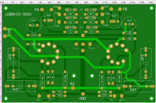

    Em layout nháp Leben CS300X................

    - Leben bản limited mà rã ra copy thì phục hồi nhân phẩm lành ít dữ nhiều Bác Quang :mrgreen:

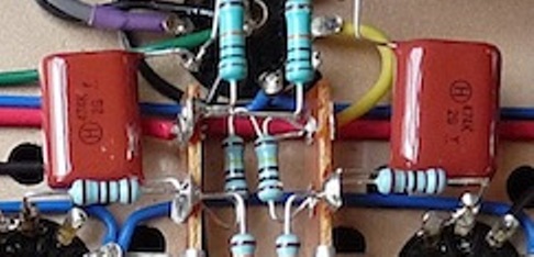

    Em thấy tụ nối tầng có vẻ tầm thường quá nhỉ :mrgreen:

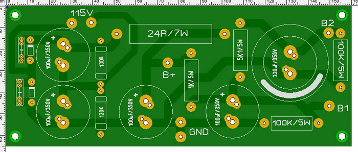

    Nguồn Leben...............................
    Con này nắn bội áp các giá trị volt đo dược là B+ =310VDC
    B1=275V
    B2=250V

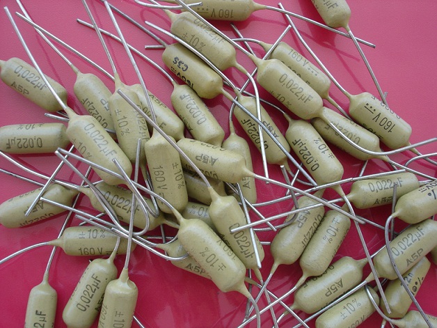

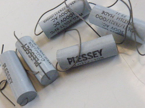

    Em mới kiếm được 4 quả Tụ, định làm Tụ nối tầng có tên là PLESSEY CAPACITORS 0.047uF 600VDC hàng NOS của England ( như hình dưới ). Các bác đã chơi lâu rồi, có bác nào đã từng dùng qua loại này cho em một vài góp ý nhé ! chất tiếng có hơn được Tụ Mulard cổ không ? Em đang dùng Tụ Mustard BIANCHI capacitors 0.022uF cổ muốn thay thế. Cám ơn các bác
    Con của em theo mạch chỉ có 0,025mf thôi các bác ạ.
  19. Pilab
    Pilab Advanced Member
    29/1/09
    1.732
    329
    TP ThanhHoa, VietNam
    Tụ PLESSEY CAPACITORS 0.047uF 600VDC hàng NOS của England này dùng tốt lắm bác à; mấy chiếc tụ Mustard BIANCHI capacitors 0.022uF cổ lâu rồi kém lắm, bác nên thay đi! Nhưng bác nhớ là đừng bỏ đi, mai em qua nhà bác lấy về dùng tạm :)

    Cám ơn bác Phong ! :D Em đã thay đâu còn đang phải hỏi thêm các bác trên Vnav cho chắc trước khi thử nghiệm :D . Loại Tụ này bác đã dùng qua chưa ? Em mua chỗ bác Tùng Natubes mà, Bác ấy bảo tiếng hấp dẫn hơn mấy con Mustard BIANCHI của em đang dùng ( 4 quả của em cũng mua NOS đó bác ) .Con HF81 của em không phải dâng áp gì bác ạ, Em qua kiểm tra mấy ông bạn cũng con này điện áp toàn cao chót vót vậy thôi, mấy ông Tây cũng kêu la việc này ( 367-370v tại B+thì có khác gì của em đâu :lol: ) nhưng nó vẫn trong sai số dưới 15% nên mấy ông ấy vẫn tiếp tục dùng :lol:
    Rất mong các bác khác cho thêm một vài góp ý và đánh giá. Xin cám ơn
