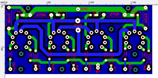

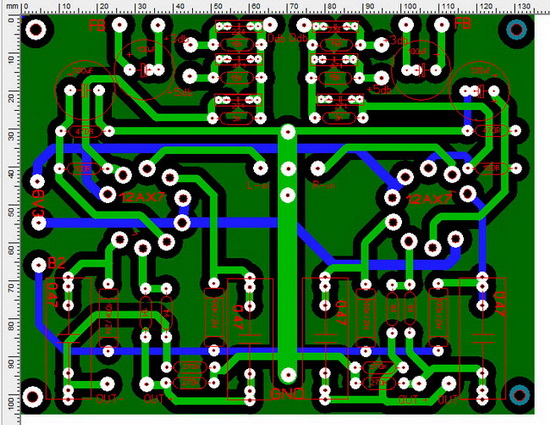

    Con này nhiều linh kiện hơn nhiều mà tổng diện tích thì cũng same same nên không thành vấn đề,kinh nghiệm của anh bo mà tủn mũn quá không tiện lắm đâu. :D

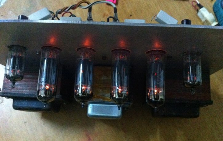

    - Cụ nhớ rủ em qua xem cho đông vui, Em đóng điện từ sáng sớm, sau khi đi làm 4 bóng công suất về :)

    Gọn lắm rồi ,tổng diện tích nhỏ hơn bo Synthesis .....................

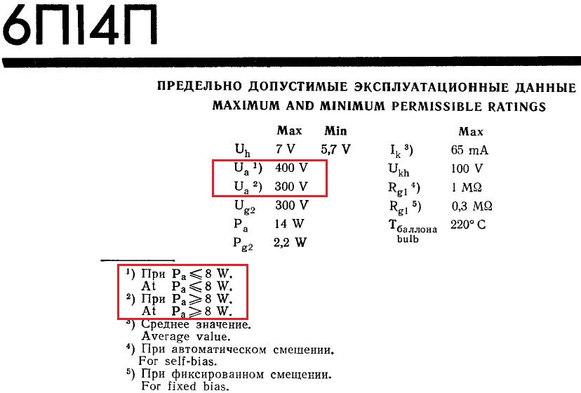

    - Em mới nghe được có một bài, vì còn đi làm, nhưng cơ bản tiếng rất thanh thoát như chim hoạ mi hót trong bụi mận gai ấy :mrgreen: Em chạy áp hơi cao, Đo được B+ những 350VDC, mặc dù áp AC là 280 V, nên trở thoát Katot đèn công suất gộp chung 2 nữa là 270 ohm ( bỏ đi một con trở 270 ohm)

    - Em cũng chưa biết nguyên nhân, vì đo các điểm so với thông số Bác Quang cho thì khá cao. Hiện tại em đang khai thác bóng ở 0.0555mah cho một bên, với áp 350VDC anot thì công suất tầm 10W cho một đèn, trong khi Pamax=14W (data đèn 6p14p)

    Phần tô đậm, chắc không bác :)
    Thân chào!
  18. anhlongtranf
    anhlongtranf Advanced Member
    10/2/09
    1.313
    Áp cao quá vượt ngưỡng an toàn của đèn chứ không phải quá công suất chịu đựng của đèn. Áp cao quá nhanh hỏng đèn và dải trầm dễ bay bay ...

    Dòng tĩnh mà 55ma/tube hả cụ T? cụ định chạy A hay AB đấy :p
    P/S: Lưu ý hộ điều kiện khai thác (đóng khung đỏ nhé), còn nếu cụ muốn OC thì lại là việc khác :lol:

    - 55mah cho 1 kênh Bác Pointed. Mỗi bóng chạy 25.25mah.
    - Em xem data bóng thì nếu Áp >300v và <400 v thì công suất khai thác P<= 8W, còn Áp <300 v thì P>=8W. Vậy là sai với Data bóng rồi.
    - Cảm ơn Bác Quang :)

    Phần tô đậm này thì quá đúng luôn, em gặp rồi :)

    25mA cũng hơi cao, giảm thêm tí cho nó đỡ nóng, đỡ tốn điện trừ khi cụ có lý do ... tâm linh hay tai thấy thế nó mới hay :mrgreen:
    còn theo số đo của aQ thì một đèn cs bias tĩnh chỉ có 2mA à (em có tính nhầm không hay đấy là anh đo đèn tầng lái)? dễ dính méo xuyên tâm lắm, nên mượn máy hiện sóng xem lại cho chắc ăn :D
    Đèn nó cũng có hệ số an toàn và nhất là đèn Nga ngố thì lại càng nổi tiếng trâu bò, đấy là chưa kể đến sai số sản xuất XHCN không thể đạt tời trình như BIG TOY của cụ được; thế nên nắm bắt con số và các ngưỡng giới hạn đó để theo dõi sát trong quá trình làm và phản ứng kịp thời với rủi ro thôi. Chơi mà cụ cứ phán đúng với sai... kiểu gì chả chít :p
