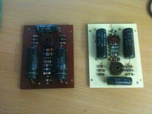

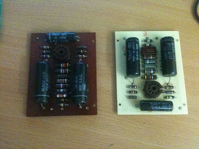

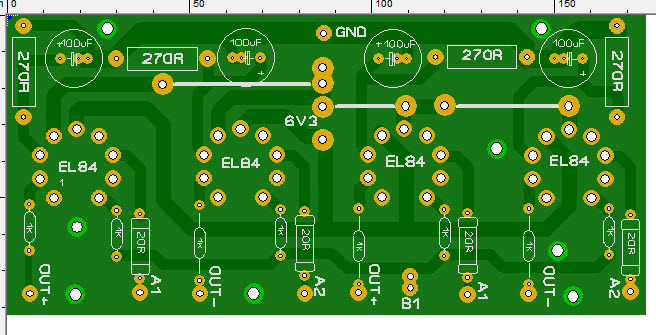

    Em kéo lại 1mặt cho dễ xử lý,em có tật hay đặt bo test giờ ngồi tính nhẫm lại thấy hao đạn khủng khiếp :( .Em quyết dựng lại huyền thọai này xem sao? :D

    Em đăng ký 1 bộ PCb anh nhé.Hao đạn thì 6 tháng em hoàn thành dự án ạ :lol:

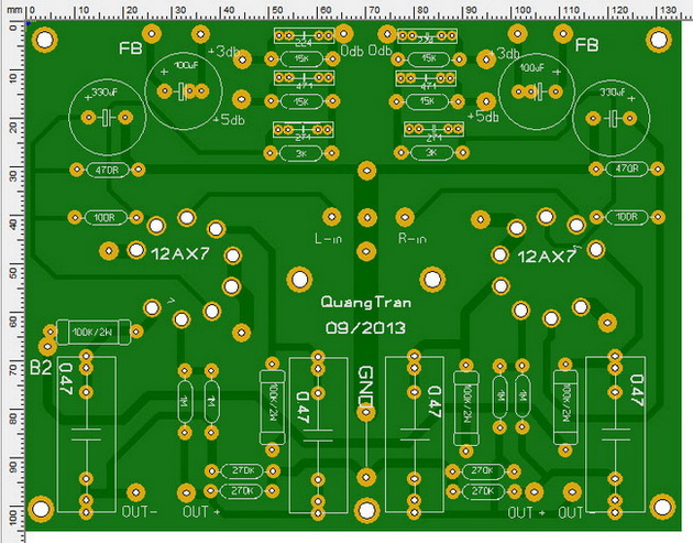

    Bây chừ cả 3 mảnh ghép đều là 1 mặt,đỡ tốn xèn....

    Hàng đã bay,anh chỉ còn 1 cầu diode lọai tốt gởi tặng em luôn.Thân.

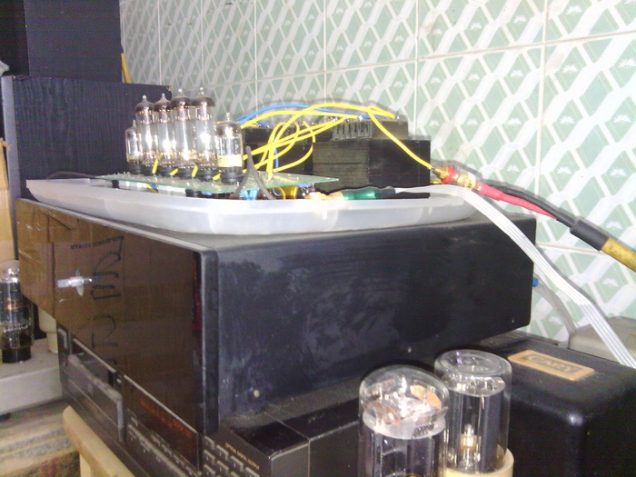

    El 84 em hoàn thiện xong trưa nay tại cty mới nghe thử đc có vài bài chưa kịp đo đạc xem có chuẩn theo mạch ko thằng em trai nghe thấy phê quá nó bê ngay về nhà phá trinh hẹn 3 ngày nữa chả nhé :twisted: thế có điên ko anh Quang ơi :( .bực mình em lôi cái PCB ra mần tiếp nhưng còn toàn tụ còi còi ạ .

    Haha con này ráp thành phẩm đàng hòang là dể bị cướp lắm.Anh em nào là fan của Eva Cassidy mà nghe bằng EL84 là đúng bài,phê không thể tả. :D
    Nghe thử bài này xem em nói đúng hay sai nhé? I Wandered By A Brookside

    Em có 2 vỉ này làm lái cho KT 88 ổn ko anh ?

    Con này cũng đáng làm lắm em.

    Em thử hết bóng rồi thì con này là trùm du đãng.... :D

    Anh em cứ làm linh kiện trị số như trên pcb vì rất chuẩn.Em làm 2 cái cắm điện vào đo đạc giá trị chính xác như đồ hảng.Nó đang trình diễn thử nghiệm đây, có tham chiếu đủ với EL34,KT90,300B,45,845 nên EL84 nó hay cở nào thì em đã thành thật khai báo.Tiếc là con của em chưa có áo quần không thì cho anh em mượn nghe thử... :D

    Thế là em trao trả cái Leben CS300X về cho thằng bạn già lòng vấn vương vì thiết kế cổ điển nhưng sang trọng.Muốn làm đẹp giống nó khó quá. :D

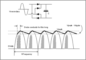

  23. tranguyennguyen
    20/4/11
    3.529
    25
    Tụ có sinh ra được điện đâu bác, mà nạp và xả chứ. Mời bác tham khảo :mrgreen:
