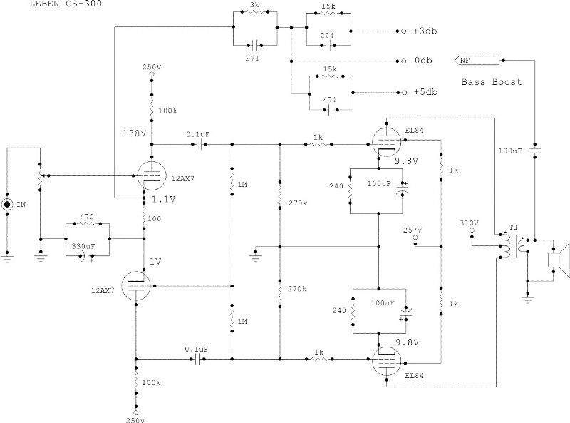

    cao áp EL84 khoảng bao nhiêu VDC là chuẩn hả anh, mấy con trở sứ 270R anh mua ở đâu thế ạ, thanks

    - Em đang dùng bóng công suất 6P14P, cao áp B+=317.6 VDC. Dòng chạy là 52 mah cho một kênh. Bóng EL84 Bác khảo thông số Bác Quang chụp hình thực tế. Trở 270 Ohm em mua ở Nhật Tảo là trở Đài Loan, loại này dùng tốt và giá cũng rẻ.
    P/S: thông số em chạy theo OPT của em quấn, Em chỉnh chế độ chạy chủ yếu bằng tai :?

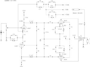

    El84 thì B+ 310v, bias 40mA là đẹp.
    Trở 270 thì còn phụ thuộc vào R của opt.
    Anh quang đo giúp em điện áp các điểm tầng đầu của con leben cx300. Em làm xong nhưng thấy chưa ổn, dong 12ax7 chạy thấp quá.

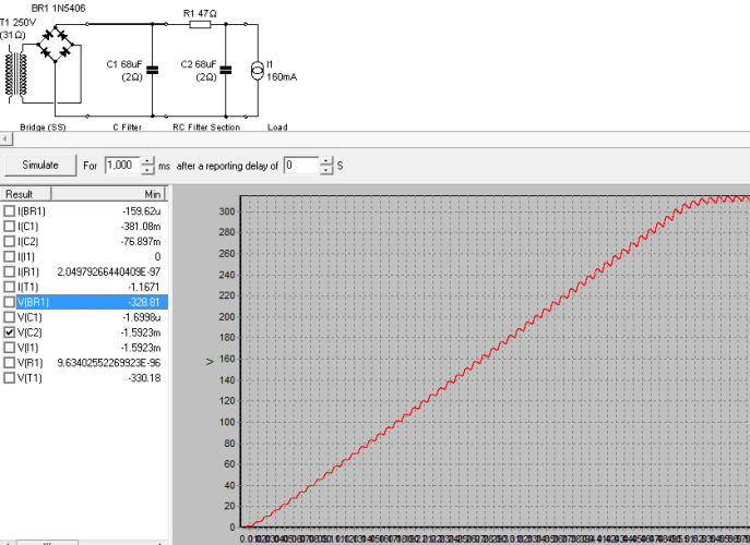

    - Em dùng chương trình tính PSU mà Bác minhtriet tính. Tính sơ bộ thì áp AC biến áp cần là 250 VAC, để thoải mái thì ra thêm một đường 260 VAC cho yên tâm.

    số này E gom cho Leben CS-300X:

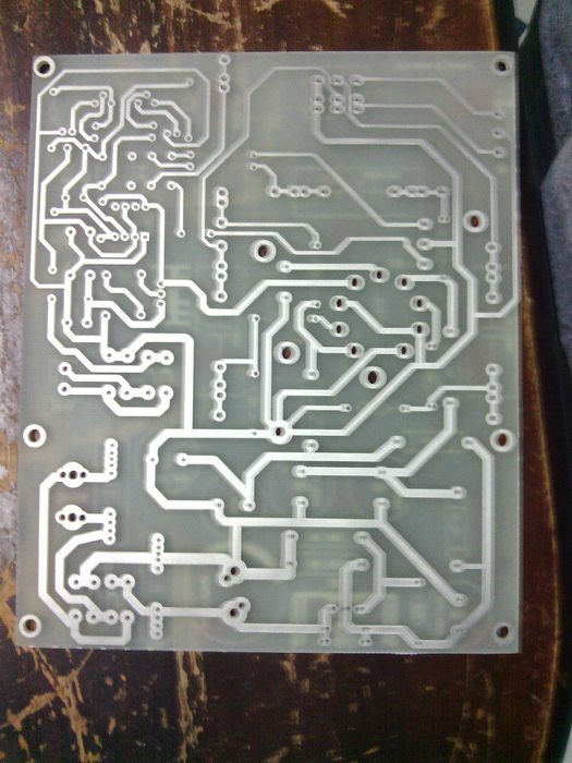

    Bác mimosalq ra PCB mới nhanh quá, giống xe Hàn Quốc theo chóng cả mặt.

    Xui quá mấy bo pre ECC88 để test gởi cả tuần chưa thấy đến,gọi PCN nó báo mất hàng của mình... :(

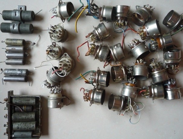

    Bác HungDoanh đi chợ ở đâu mà kiếm đc toàn đồ tốt vậy?toàn chân đèn đẹp tụ nối tầng Vitamim Q ko à! :mrgreen:

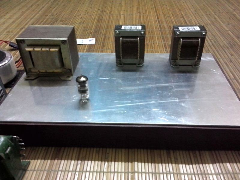

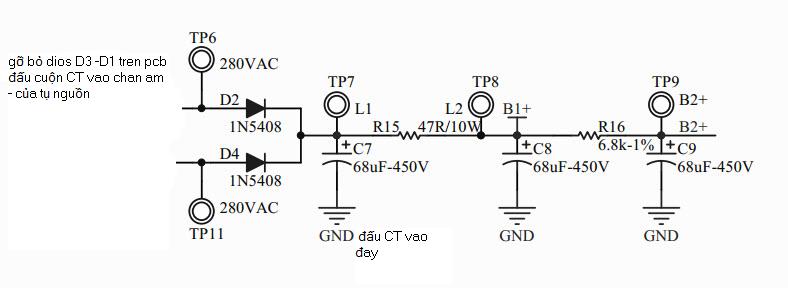

    Chào các bác, tình hình là cục nguồn em đặt quấn vượt ngoài mong đợi, cao áp có CT ra 560V. Bác quấn nguồn bảo nếu nối CT với mass thì ra 280V với điều kiện chỉ nắn 2 con diot, còn nếu sử dụng 4 con diot theo mạch thì cao áp sau nắn sẽ là 560V. Bây giờ em phải tháo 2 con diot ở vị trí nào vậy, mong các bác chỉ bảo ạ!

    920
    anh nhìn vào cầu dios và đấu tháo như sau,anh nhìn vào 4 con dios nắn nguồn-trong 4 con có 2 con nắn bán cầu dương + 2 con nắn bán cầu âm,anh tháo 2 con nằm ở giữ ra vì nó làm nhiệm vụ nắm bán cầu âm thôi,sau đó anh lấy 2 đầu cuồn 280v nối 1 cuồn vào con dios số 1 và cuộn còn lại vào con số 4 - còn giây CT anh nối thẳng vào âm tụ orvị trí đầu 2 con dios nối với cực âm của tụ nguồn,lúc này là ta dùng nguồn nắn nửa chu kỳ dương-mỗi con dios nắn 1 cuộn dây 280v-còn Ct sẽ đấu trực tiếp mass gọi là mass ảo-em ko giỏi kỹ thuật nên hơi dài dòng tí,anh cố đọc và hình dung nha,thân.

    Em cũng được bác quấn nguồn bảo thế, bác ấy nói tháo 2 con diot nào có nối vào mass ra (nếu theo pcb thì tháo 2 con diot ở giữa ra) sau đó đấu nối CT vào mass và nối cao áp bình thường, kg biết có ảnh hưởng chất âm kg nhỉ! em nghĩ nguồn có CT thì tốt nào ngờ bây giờ thấy khó làm quá! Mong các bác chỉ giáo ạ!

    anh đấu như hình em sửa đây,về chất âm ko thay đồi gì,nó giống như nguồn dùng cho pre NAC72 dùng nguồn đôi đấy,thân.

    Giờ đã rõ rồi! Cám ơn bác nhiều lắm!
