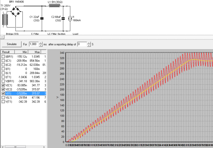

    - Rảnh rỗi em dùng chương trình PSU designer tính toán thử thay Trở lọc nguồn bằng cục Choke. Kết quả là gợn sóng nhỏ hết hẳn so với lọc bằng Trở, lại lăn tăn rồi :evil: .

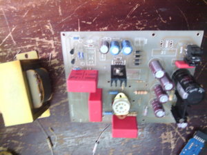

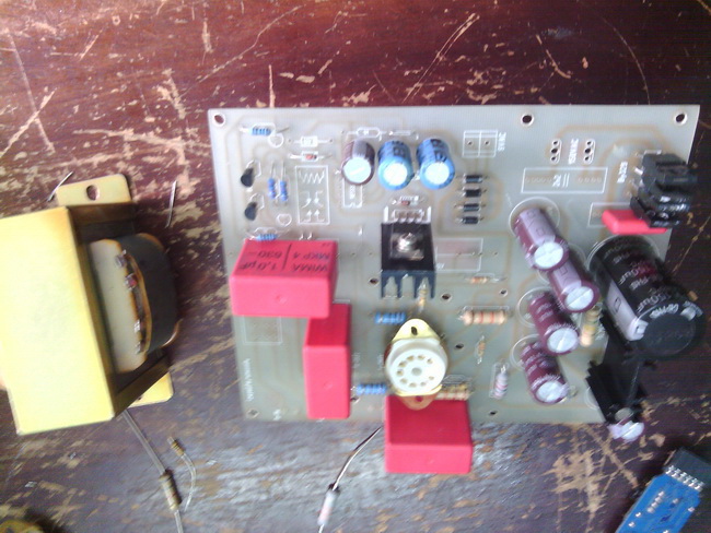

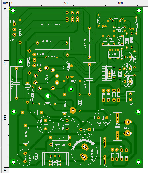

    Thiếu cái relay và IC 555 là xông điện.................

  4. vanven
    vanven Advanced Member
    16/4/13
    462
    Board này là board gì vậy anh? dạo này topic tùm lum không có chuyên biệt nên ko theo dõi từ đầu là chả biết gì cả
  5. GOHOME
    GOHOME Advanced Member
    28/4/11
    1.443
    31
    Phần nguồn không vẻ bác ạ , em nghỉ cứ theo thực tế của transformer mà canh áp theo schematic thì ổn hơn .
  6. hoangquyetkd
    hoangquyetkd Advanced Member
    8/12/12
    170
    Bình Lục -Hà Nam
    pre ECC88 mà bác !!
  7. huyhoanghp96
    huyhoanghp96 Advanced Member
    7/7/11
    3.818
    HBG198 = beer + ghẹ

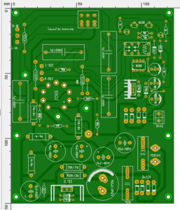

    Bác bỏ 2 con diode ở giữa, đấu nguồn bình thường, điểm CT vào mass là oke :wink:

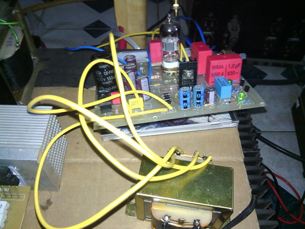

    Con này bé tẹo không choke hay đèn nắn,dùng ổn áp bán dẫn kiểu pre Heron nên không 1 tiếng ù xì ,sẵn có kha khá tube 6DJ8 làm thử chới thôi mà. :D .

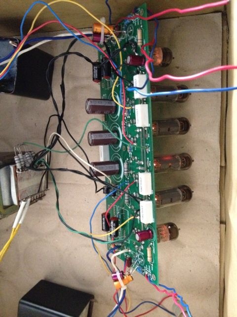

    El84 pp của em kêu rồi
    Vấn đề và hướng giải quyết như sau:
    - Tiếng không sạch sẽ lắm, còn một lớp mờ phủ lên :) --> Sử dụng Choke lọc nguồn (kẹp song song với trở 47ohm luôn), tiếp theo thay tụ nối tầng có thể là tụ ft3 hoặc k40y hoặc được ai tài trợ :)
    - Volume 12:00 bị vỡ tiếng --> Bỏ tất cả tụ thoát cathode ra (hiện tại đã bỏ tụ thoát cathode 12ax7) vẫn không ăn thua.
    - Chưa có chassis, đang dùng thùng thuốc sâu dun đỡ --> chưa suy nghĩ được style nào :)
    Thanks các bác!

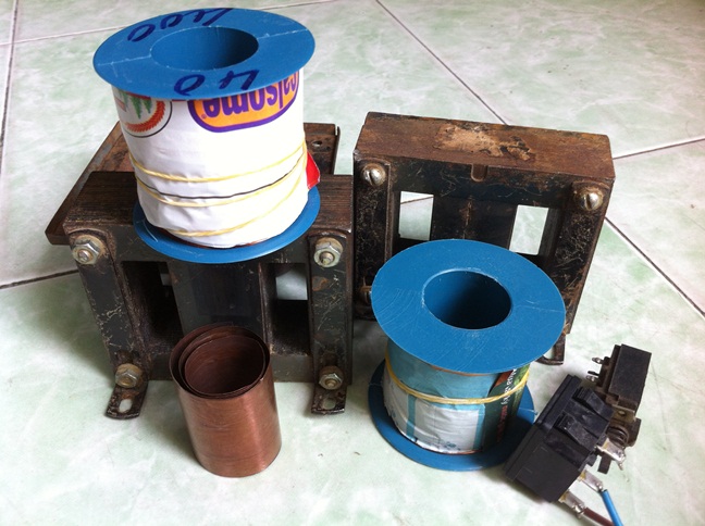

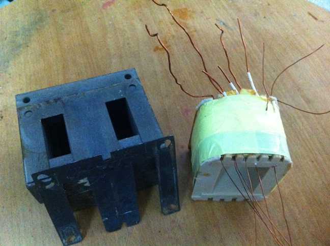

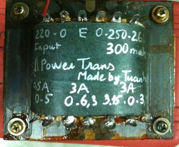

    - Em làm lại cuc nguồn và chậm tiến độ làm chassic gỗ :evil: . Lần này cục nguồn với thông số mới, vẫn dùng FE 32x50.
    in 220 V dây 0.55mm 654 vòng. Out: 0-250-260VAC dây 0.4mm , 1 cuộn 3.15-0-3.15 dây 1.15mm, 1 cuộn 6.3 V dây 1.15mm, 1 cuộn 5 V dây 0.65mm (cuộn này dùng để đốt đèn đồng hồ vẩy). Cách lớp giữa sơ và thứ bằng Cu lá.
    Mua Cu hết 160K, FE 60K.

    B+2 của em cũng đã 310 vdc chắc em phải thay con R 6,8 k lên hơn chục K anh nhỉ?

    Con pre 6DJ8 vừa đo,B+=150V.02VDC,DC đốt tim 6,312VDC ,bias 2mA.Delay tín hiệu ra khi mờ nguồn đúng 2 phút...Chất âm mượt mà ,bass rất tốt dù không lực lưỡng bằng 6H30 nhưng tổng thể âm 6DJ8 nghe dễ chịu hơn và rất ư là chi tiết. :D

    Vậy em phải tháo đỡ cao áp xuống 250ac òi. :(
    Cục nguồn của em đo có tải sụt gần 20 vdc thôi anh ạ
  21. trung_son
    trung_son Advanced Member
    5/9/11
    1.747
    Cục nguồn của em đo có tải sụt gần 20 vdc thôi anh ạ[/quote]
    Hihi, em cầm máy tính bấm lại thì 245ac chuẩn luôn :) 245ac x. 1.4=343vdc - sut áp 20 vol còn 323 :mrgreen:

    Chia em 2 tấm đồng với bác Tin :mrgreen: . Chiều về em tìm trong kho thấy 2 cuộn nylon cách điện khá mỏng em mua bên Dì Chiến. Nhưng không có thước đo cơ khí nên không biết dày bao nhiêu dzen.
