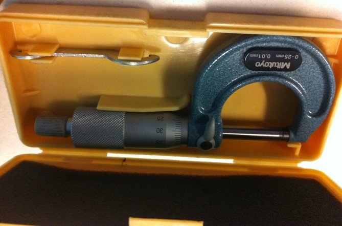

    - Bác làm cái dụng cụ đo này là OK.

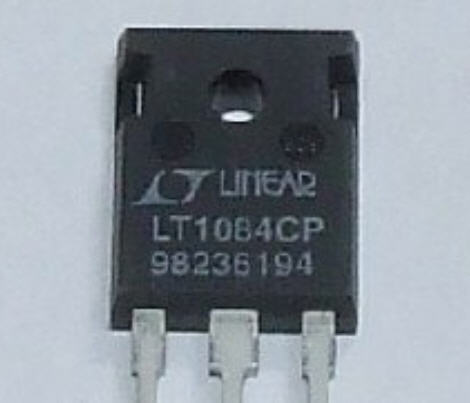

    chào buổi sáng các anh,em đang cần 1 con LT này,ai có để lại cho em 1 chú nhoa :eek: ,thanks

    Có mà giờ không biết nó nằm góc nào?

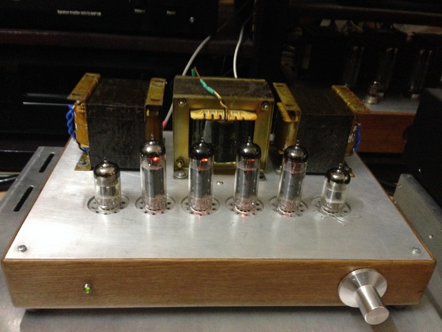

    Trong thời gian đợi bóng bác phương xa tặng, em tranh thủ mượn bóng về đóng điện, sau đó sẽ làm lắp chụp nữa là xong, các bác xem vỏ của em có được không?

    - Chúc mừng Bác đã đóng điện, hôm qua em bị hắt xì hơi mà không biết nguyên nhân :mrgreen: .
    - Bác làm các lỗ thông hơi cho đèn như thế nào vậy? Các biến áp Bác đặt sát nhau, nếu gắn chụp có bị đụng nhau nhau không?

    Lỗ thông hơi thì trước khi khoét lỗ thì mình lấy tâm lỗ trên pcb có sẵn đó chính là lỗ thông hơi còn lỗ chân đèn thì khoan 1,8cm cho khít định vị luôn.
    Nhìn hình thì thấy nhỏ nhưng a chừa ra 2cm để làm lắp chụp rùi. thân

    - Chắc là tốn công nhiều lắm, vì em thấy mặt trên có 2 tầng. Phần chụp biến áp nếu gọn và đơn giản, Bác làm một hộp vuông chụp cho tất cả, em thấy đồ hãng cũng hay làm. So với ST70 chất âm thế nào Bác Kirato. Thân.

    Tầu THỐNG NHẤT
    vấn đề chụp biến áp cũng hơi nhức đầu đây, híc. không tốn công khoan cắt đâu mà tốn công cái vỏ gỗ ý(đục đẽo nhiều quá). em này tiếng midhigh ăn đứt, tiếng bass của a chưa kiểm soát được do tụ nối tầng có 0.1uf thui, chờ có tụ 0.22uf xem sao.

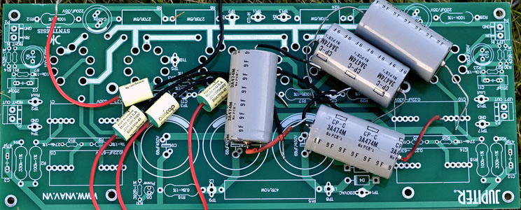

    1.693
    Tụ 0.22uF/450V auri cap đã về nhưng dòm nản lắm giống như tụ tí hon so sánh với K75-10 khổng lồ của anh hai :roll: , bác Quang thấy dùng 0.47uF/1000V tụ dầu Macron của phát xit Nhật được không . trên tụ nó nói không gắn được trên bo ( No Pcb :mrgreen: )

    122
    Dùng AURICAP đi anh coi tí hon vậy mà võ công cao cường lắm anh.HẢng nó cũng dùng tụ hình trụ đường kính to hơn cái đủa ăn cơm tí...

    920
    đep quá anh ơi,đúng ý của em đây làm 2 tấm nhôm hợp lý quá mà nhà hết nhôm rồi,còn tấm 8ly to thôi,chắc phải lên SG cắt 2 tấm rồi.

    920
    em đang thèm mấy thằng nhỏ con này đó anh Hiền ơi,thân.

    1.693
    Hic.. dở bao thơ ra coi cứ tưởng nó giỡn mặt với nhà cầm đồ , vì trả tiền thật mà sao lại đưa đồ hàng mã nhỏ xíu , lấy kiếng lúp ra xoi thì đúng là 0.22uF/450V :p , làm buồn 5 phút :mrgreen: , chỗ này trong nội địa thành ra mua bán cũng nhanh chóng tuy rằng giá hơi chát so với Nhật .. ( tảo )
