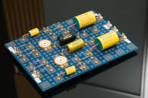

    Anh thấy em nhỏ xíu anh thương...
    Nhỏ có võ nghe anh...

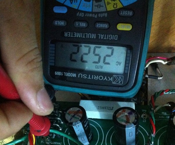

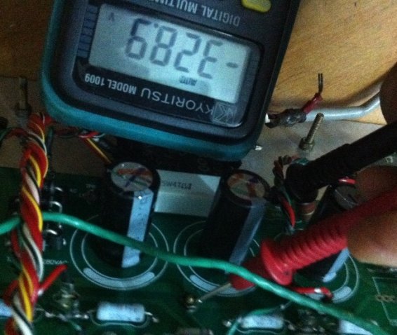

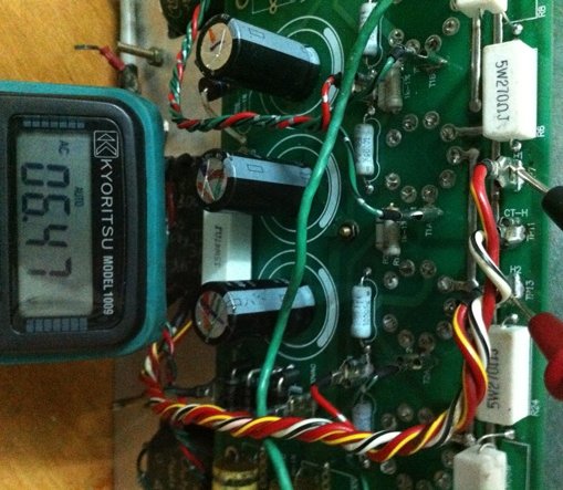

    - Em đóng điện cục nguồn mới. Đúng các thông số mà Bác Quang đo thực tế.
    Điện áp AC của cao áp.
    Áp đốt tim đèn cho 6 bóng, một cuộn 3,15-0-3,15.
    Áp B+, là 328.9 VDC

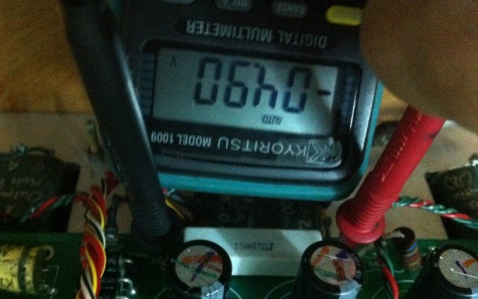

    - Tiếp theo, Dòng toàn mạch, Em đo điện áp giữa 2 đầu con trở 47 ohm, là 4,9 VDC. Dòng tiêu thụ toàn mạch 4,9/47= 104 mah. Do em chạy dòng thấp hơn của Bác Quang nên áp B+ cao hơn chút đỉnh.

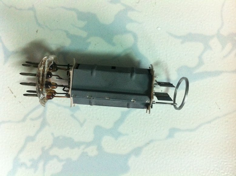

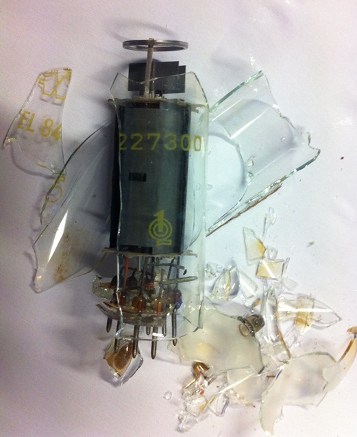

  21. tuanhaitin
    tuanhaitin Advanced Member
    18/4/10
    1.587
    16
    Phú Nhuận-HCM

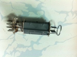

    - Hôm nay đúng là ngày đen của em :(
  22. hdtb
    hdtb Approved Member
    18/7/13
    29
    Sao vậy bác, đi mất mấy cái đèn? Chia buồn cùng bác.
  23. nguyensyanhduy
    5/10/09
    920
    47
    BH-ĐN
    Bình thường thôi bác ạ :lol:
  24. ngvquoc
    ngvquoc Advanced Member
    27/6/09
    1.110
    Bác này chơi đập đèn ra xem có phải hàng chính hảng hay không. Sợ hàng giả. Chiêu đập sò để thử giờ chuyển sang đập đèn để kiểm tra. Bái phục bác :lol:
  25. tuanhaitin
    18/4/10
    1.587
    16
    Phú Nhuận-HCM
    - Cảm ơn các Bác chia sẽ, Em thấy tiếc cái bóng quý, chắc em không có duyên dùng nó :( .
