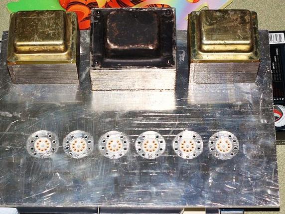

    ngày thứ 3 đầu tiên của tháng 10,em tranh thủ mần cái mặt nhôm để gá OPT -nguồn và pcb lên,cơ bản cái khó nhất đã xong,giờ chờ cái nguồn mới và khung gỗ nửa là có chim nghe

    Miếng nhôm bị xước nhiều ,chắc phải xử lý rồi.

    113
    Chơi theo kiểu tro, trấu đánh bóng truyền thống rồi phủ lớp nano lên là :lol: ok ngay

    Phú Nhuận-HCM
    - Nhôm khi gia công thì rất khó giữ được lành lặn, Em cũng bị tình trạng như vậy. Em lấy máy mài 2 tác động với giấy nhám 1000 là được bề mặt tương đối đều về độ bóng, nếu qua máy đánh bóng nữa là sáng sủa.

    Nghe chừng chuồng gà nhà em nhôm cũ những vẫn đỡ hơn :mrgreen:

    920
    vì là nhôm mềm mà anh,khi thi công làm sao mà giữ dc nhg cái này thì vô tư đi,cái này mới dc 30% công đoạn thôi mà,sau khi đâu vào đấy rồi và hoàn thiên anh sẽ thấy em nó long lanh ngay,nếi dc nhôm cứng thì còn gì bằng nhg mua nhôm cứng loại mỏng ko có nên phải thẩm mỹ nữa ới đẹp,1 là đánh xứơc 2 là đem xi đen luôn-3 là sơn :p

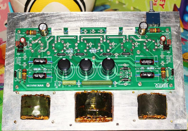

    1.747
    Em show tiếp con nữa,con này quyết tâm làm xong trước tháng 11 để tặng SN cụ thân sinh ra em !Còn đây là nội y con của em,thay 4 con tụ nối tầng k75y vào nghe ngọt hơn hẳn mấy con tụ CDE đỉu :)

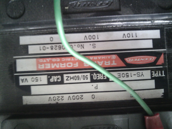

    122
    Vừa cướp được cục nguồn cho Leben.................................

    Phú Nhuận-HCM
    - Em không thấy cuộn đốt tim, hay Leben dùng 2 biến áp Bác Quang.

    122
    Leben dùng 1 cục thôi,anh phải dùng 2 cục rồi. :D
