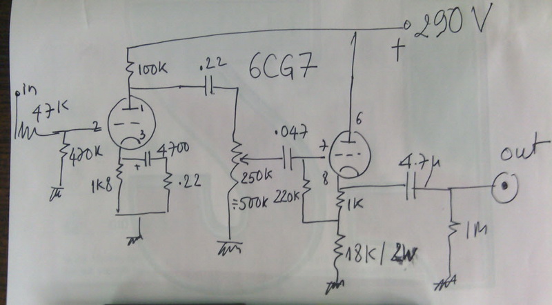

    Tặng anh em con pre bèo nhèo này nhưng chất lượng khỏi chê.....em mới vẽ lại chính xác 100% :D

    Bác ơi cho em hỏi chỗ thoát catot tầng đầu là tụ 4700 nối tiếp với trở 0,22R phải k ? Nhà em có sẵn cặp này RCA lúc nào rảnh nháp cho em nó hót cho nóng máu DIY lên k lâu k cầm mỏ hàn nguội mất rồi ,thanks

    Đúng rồi anh.

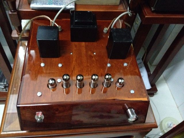

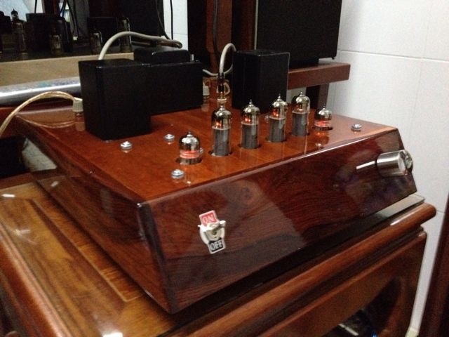

    6p14p Push Pull hoàn thành cố định trong chassis gỗ Cẩm sơn PU bóng kiếng. Chassis sử dụng cọc loa Mạ bạc của Germany. Ngoài ra cũng đã bỏ trở công suất thay thế bằng Choke (do vị trí Choke nằm giữa nên buộc phải dời nguyên dàn đèn ra xa nguồn và OPT. Sau khi đóng điện (một phát ăn ngay :) ), không bị ù mà bị xì nhẹ (xác định nguyên nhân do volume và dây tín hiệu đi xa và bó chung với chùm dây nguồn cho gọn, sẽ khắc phục sau vì chỉ bị xi nhẹ, chỉ sợ nhất là ủ khó xử lý nhưng hoàn toàn không có :) ).
    Phát sinh vấn đề mới chưa từng thấy là vặn volume lên xuống thì đốt tim đèn cũng lên xuống theo (nhìn thấy rõ từng bóng). Mong các bác chỉ cách khắc phục.
    Vài hình vừa đóng điện thành công, hiện đang hát ngon lành:
    Thân chào!

    Vấn đề điện áp bác đo xem B+ có cao không ạ? và cả đốt tim nữa

    Cục gỗ quá đẹp, mỗi tội phối cảnh chưa đẹp lắm.
    E chém gió tý. :mrgreen:

    Muốn đẹp cũng kg được nữa, mắc kẹt tùm lum hết :). Theo em vậy là đẹp nhất rồi đó nhé :)
    Thân chào!

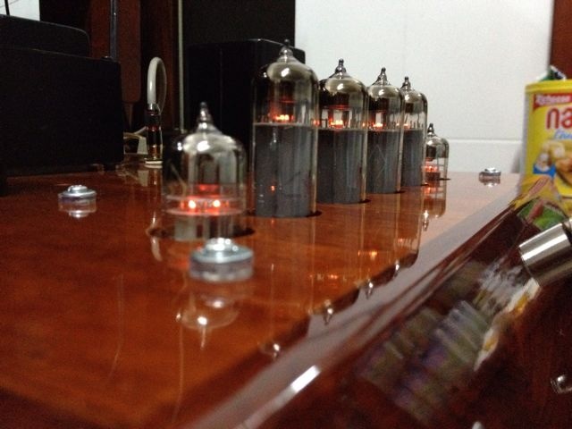

    Tất cả đều đẹp như mơ :)
    Thân chào!

    Trước khi vô chassis, chẳng thấy vấn đề gì, giờ thêm cái volume nữa phát sinh tùm lum hết, nhưng lại muốn có cái voulme để cho dễ sử dụng :)

    Nếu bác có pre thì bỏ volume đi vì volume kém sẽ ảnh hưởng đến chất âm còn volume ngon chắc phải ngoài 1 triệu mới dùng dc. Của em bỏ cái volume apls đi nghe phê hơn rất nhiều ạ. :)
  21. trung_son
    trung_son Advanced Member
    5/9/11
    1.747
    Mà sao đốt tim đèn 6 bóng của bác sáng dữ vậy? Của em đo 6,4 vol mà nó liu riu lắm nhất là 2 con 12ax.

    6.3v chuẩn luôn, em nghèo mên sài 6h2p :) Mà sao cục nguồn nóng quá khoảng 60c mặc dù hát lâu kg thấy gì?
