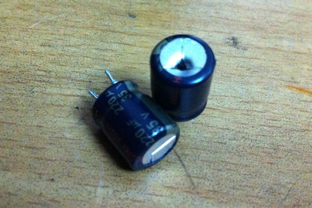

    - Sáng nay em hâm hở đóng điện nghe thử. Đang nghe đươc một bài thì sự cố, kênh bên trái phóng điện, Em vội tắt điện. Hậu quả ra đi một bóng, hic hic, :( tiếp theo là 1 con tụ thoát katot Pana mới. :evil:

    híc, lần đầu tiên em nhìn thấy con tụ hóa nổ lõm vào trong :?
    Đèn cũ các bác chịu khó đốt tim liu riu không cấp cao áp một hai ngày trước khi dùng nhé, nhiều khi nó đỏng đảnh như chị em vậy, phải warm up lên từ từ :p

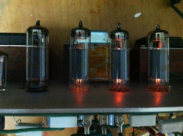

    Nguồn của em cũng bị nóng chắc do cuận sơ cấp cuấn dây hơi nhỏ nên nó nóng :( nhưng 60đo thì nghe thoải mái đi bác ko cháy đc đâu.Em tắt điện nghe nhạc nhìn bóng nó sáng liu riu lắm .Nhìn cái Chassi của bác độc,đẹp quá! :)[/quote]

    Bác Pointed: con tụ là em chọc thủng xem có gì không ? có nươc màu đen chảy ra và mùi khét. Em đo ohm thấy nó bị thông mạch, cũng may cho em là phát hiện sớm nếu không đi luôn cục OPT.

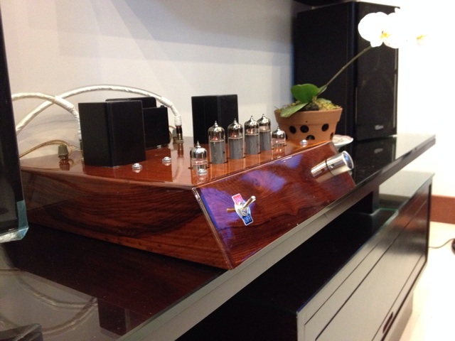

    Ngồi nghe nhạc vớ phải cái iphone chụp vài phát cho các bác ngắm :)
    Thân chào!

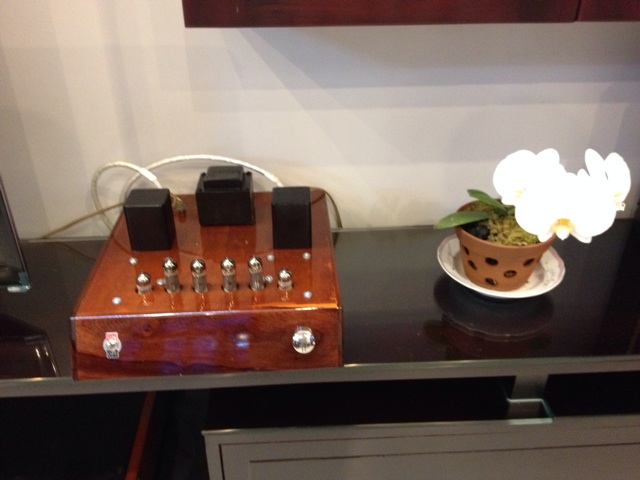

    6p14p Push Pull đã về nhà mới rồi, sau khi căn chỉnh, bỏ toàn bộ tụ thoát cạthode, đi mass volume lại thì em nó im phăng phắt kg xì nữa. Tuy nhiên cục nguồn lại nóng quá mặc dù hát 2 ngày nay kg thấy gì, kg biết lâu dài có ổn kg? Hiện tại hát hay và ngon lành :)
    Vài hình nhà mới của amplifier:
    Thân chào!

    Em vẽ kiểu, lựa gỗ, định vị chân đèn, biến áp, lỗ ốc, cọc loa và rca sau đó đem ra thợ đứng chỉ đạo làm luôn :) tổng chi phí 200 nghìn.
