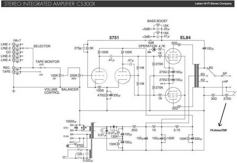

    Vì thế tớ đã bảo cậu thiết kế theo mạch CS-300X đi, tớ đã nghe cả 2 loại rồi, mạch thì đơn giản như nhau

    Em cũng vote cho mạch của Leben CS300.

    Em vừa đọc được cái này:
    Đời CS-300 X
    + Rk(6BQ5) = 270 Ohm
    + Tụ liên lạc = .47 mf
    Còn lại thì giống nhau tất. Em mô tả thêm tí:
    Nguồn: thứ cấp: 110V(nắn tăng đôi), 6,3V x 1, 12V x 1. Phần đốt cho 12AX7 là DC.
    Ưu điểm: Tiếng trong vắt như Pha lê, nhưng vẫn giử được chất ấm áp, nhạc tính rất tốt(nghe là nghiện ngay :D ).
    ** Phần Headphone cực hay(phần này em vẽ chưa được)
    * Đang lăn tăn cái tụ hồi tiếp 100uf :!:
    Bác nào có mạch của CS300X này post lên đi ạ.

    Mình nghe cả 2 mạch: mạch mình post ở trên là của Italia thì độ động tốt hơn ,độ trong như pha lê thì giống nhau dù em nắn bằng diode.
    Leben ngọt ngào hơn mạch em 1 chút có lẽ của em chỉ dùng toàn bóng Nga còn Leben bạn mình dùng tuyền bóng Mullard... :D
    Leben và Manavox 9302 cơ bản là giống nhau chỉ khác tầng đầu Manavox dùng 6EU7...

    Em nghĩ chất lượng linh kiện là quan trọng nhất. Chắc Lebel đắt chủ yếu cho dùng linh kiện khủng, có làm theo mạch của nó mà không có linh kiện chuẩn cũng thua
