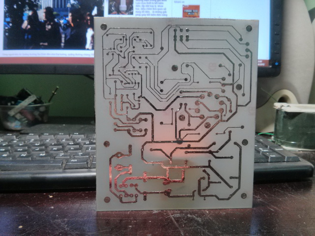

    buổi tối rảnh ủi mạch nì, sau đó kéo thiếc mời các bác ném đá cho trình còi nhà ém :lol:

    - Em tháy chưa có khoan một lỗ nào, chắc là con trinh. :mrgreen:

    Kéo thiếc kém quá, bữa nào dẫn em qua bà Lệ em chỉ cho :mrgreen: .

    đang thủ sẳn con dao đâm a Ki la to 1 nhát :lol: ... các pad chân linh kiện nhỏ teo khoan lỗ xong chẳng còn Cu để hàn :lol:

    GỞI FILE ỦI MÀ ANH QUÊN VỤ NÀY... :(
  21. garbolino

    Nhằm nhò gì, lật ngược mạch lên mà hàn, khỏi mất công khoan, soi chưng cẳng cho kĩ chút là âu kưa ngay mà.
    Chắc mắt lão Ki la to íu rồi nên chơi chiêu này :lol:

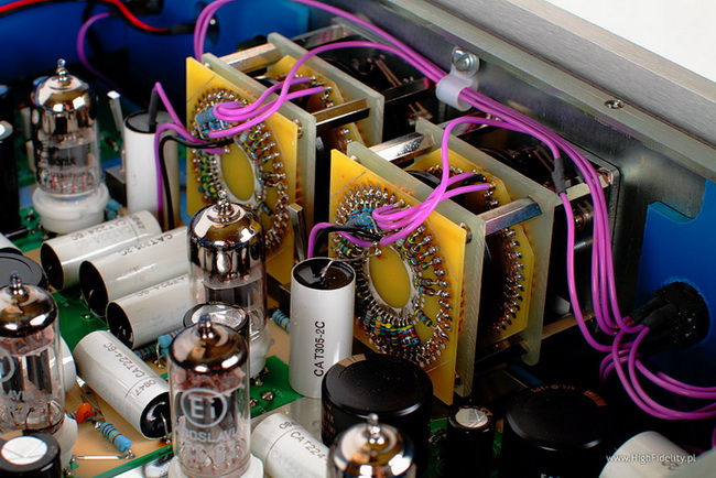

    Pre tube của hảng em kết nhất em này.Con này anh Phúc ở Đồng Nai đang sở hữu...
    Mở đầu 12AU7 qua tầng SRPP dùng 12AX7 cuối cùng xuất catod bằng con 6DJ8.Tiền bóng không cũng khùng nhưng cũng ráng làm 1 cái xem sao.

    PRE LS26 - Converenge SL1 này SG cũng nhiều anh em làm rồi .

    em thấy có hay không,chứ anh nghe đố hảng thì tuyệt quá.Mai anh mỗ ra xem coi nó làm răng mà hay thế. :D
