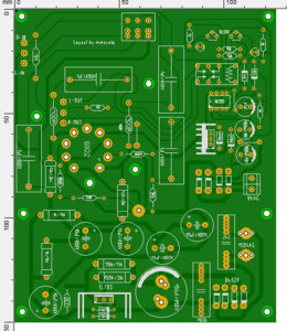

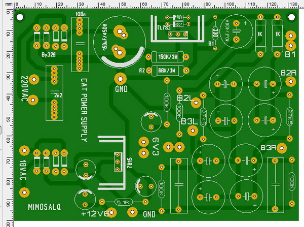

    Em layout nháp cái pre khủng......................................

  6. vanven
    vanven Advanced Member
    16/4/13
    462
    THeo em thì phần đốt tim nên có option tách ra anh ạ. 1 cuộn 6v3 đốt cho cả 3 bóng thì biến áp dây phải to, dễ nóng. mình tách ra rồi ai muốn đốt chung tự nối vào
  7. mimosalq
    mimosalq Advanced Member
    8/5/06
    12.824
    122

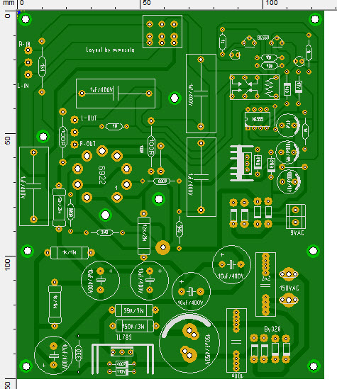

    tÁCH RA CŨNG PHÊ LẮM,NGUỒN NHƯ VẬY LÀ OK NÈ...một phát ăn ngay.

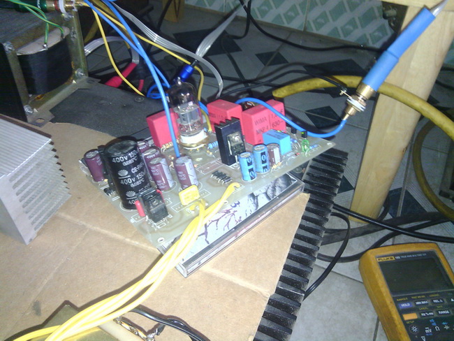

    Hôm nay, rảnh em ngồi đo áp 6p14p push pull như sau:
    - 6h2p áp anode 285v
    - 6p14p áp anode 311v, cathode 11v
    - Đốt tim: 5.7-6.0v
    Như vậy là đẹp chưa vậy các bác!
    Cục nguồn của em tự dưng hết nóng rồi, hát cả cd mà chỉ ấm ấm thôi :) Chuyện này kg hiểu luôn!

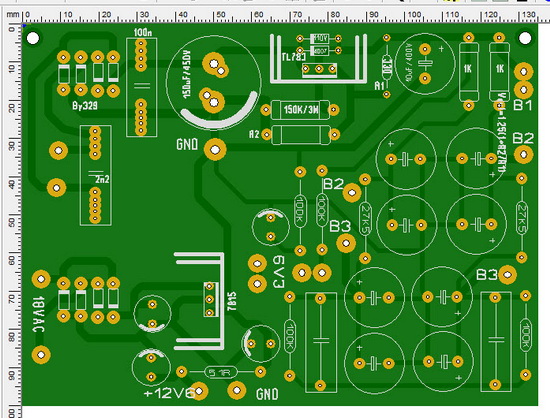

    Hòan chỉnh layout................................. :D

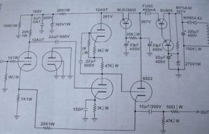

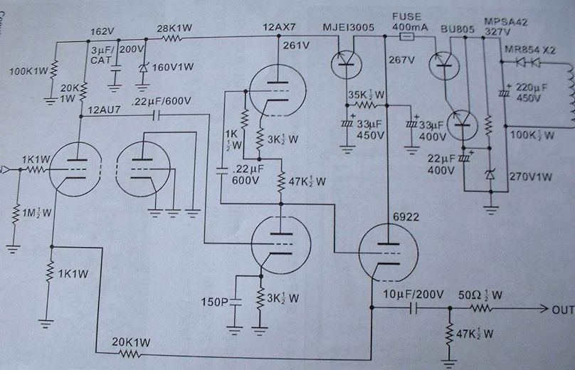

    Mạch này em thấy rất quen. 12AU7 --. 12AX7 -- >6DJ8. nhưng mà không nhớ là mạch của pre nào.
    Đăng ký phát. Sắp được xuống núi rồi.

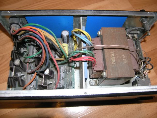

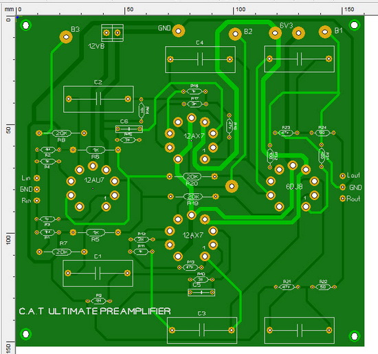

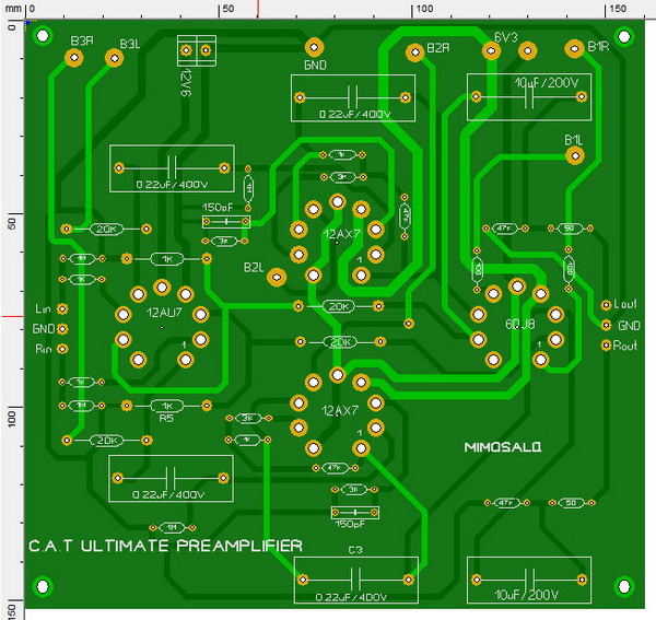

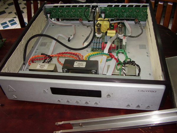

    Con này là pre của hảng Convergent Audio Technology đó em,còn Aesthetix Calypso anh cũng có nghe so sánh thấy mid không bằng em nó.Anh giải phẩu cả 2 và quyết định làm con CAT pre này.
    Hình ruột gan con Calypso đây....Mỗi kênh dùng 2 bóng 12ax7 và 6dj8.

  17. ngvquoc
    ngvquoc Advanced Member
    27/6/09
    1.110
    Nhìn dàn tụ đã quá. Làm luôn mạch selector bằng Relay luôn cho đủ bộ anh
  18. tungsen1972
    tungsen1972 Advanced Member
    16/1/09
    531
    Sao mình còn thấy có thêm 01 bóng 12au7 nữa hả anh Quang? Có Line in cho đường PHONO không anh?

    12AU7 là của pre CAT anh à,em không có vẽ phần PHONO.

  22. mimosalq
    8/5/06
    12.824
    122

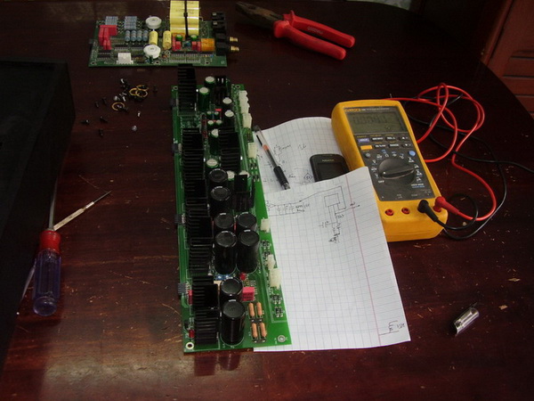

    Con pre còi 1 bóng 6DJ8 mà nhiều bác đã ngất ngây con gà tây rồi...4 bóng thì cũng hao thật nhưng thích là cứ chơi...vì có người tài trợ bóng :D
      File size:
      136,7 KB
      Views:
      181
      File size:
      147 KB
      Views:
      178
  23. AuDuongKhoiHung
    AuDuongKhoiHung Advanced Member
    26/9/11
    666
    Tây Sài Gòn.
    Anh Quang mần cái nguồn layout y chang đồ hãng luôn đi anh.
  24. mimosalq
    8/5/06
    12.824
    122
    Nguồn nó như ri cũng bình thường thôi.......................

    - Em tìm soma trên mạng, khá tốn tiền cho LK, mạch này có tầng nguồn dòng ở tube 12AX7.
