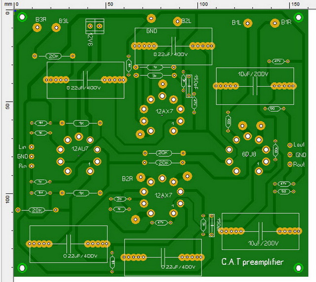

    Nhân chuyện 12AX7 khó kiếm và giá cao quá, anh Quang cho thêm option 6H2P-EV đi. Đây mới là ngon bổ rẻ nhất. Chỉ việc tách chân 4-5, còn lại ai muốn dùng bóng gì thì câu dây là xong. Nếu bác chưa có em gửi tặng bác 4 chú :mrgreen:
    Thêm 4 chú 6H1P-EV nữa, có thể lắp lẫn với 6DJ8, ngon bổ rẻ tuyệt đối.

    Đây em tách xong rồi anh,em xin 4 bóng 6H2P-EV nhé.Thân

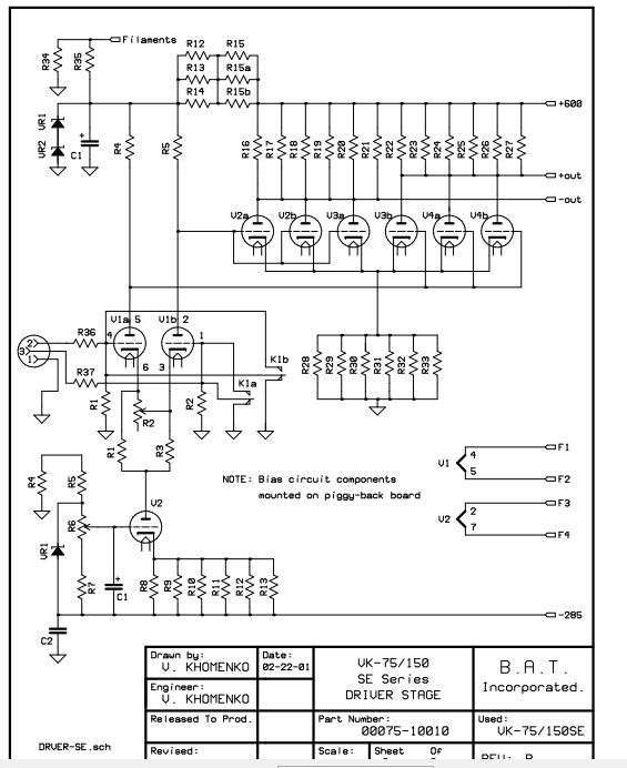

    Em thấy nó nóng cở nào rồi anh,bạn em có cái Balanced Audio Technology VK-150SE ,em thấy nó nóng lắm chắc do dùng ống Nga đốt tim cao quá.
    Em có liếc sơ sơ cái mạch thấy nó dùng vi sai 6H30P với nguồn dòng dùng 1 chú 6V6 đẩy qua 3 con 6sn7 ghép // làm driver thúc cho cặp bóng 6C33-C-B...nóng khiếp nhưng nghe giống bán dẫn quá...
    Để hôm nào qua giải phẩu em nó mới được. :D

    Thi sumo làm con này chắc có giải................... :D Tầng lái khiếp quá.

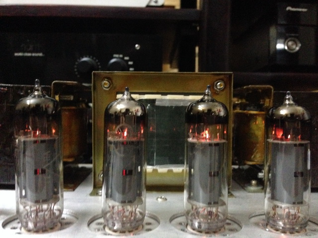

    em đã nhận được bóng 6p14 của bác phương xa gởi tặng rùi, cảm ơn bác nhiều nha :D
